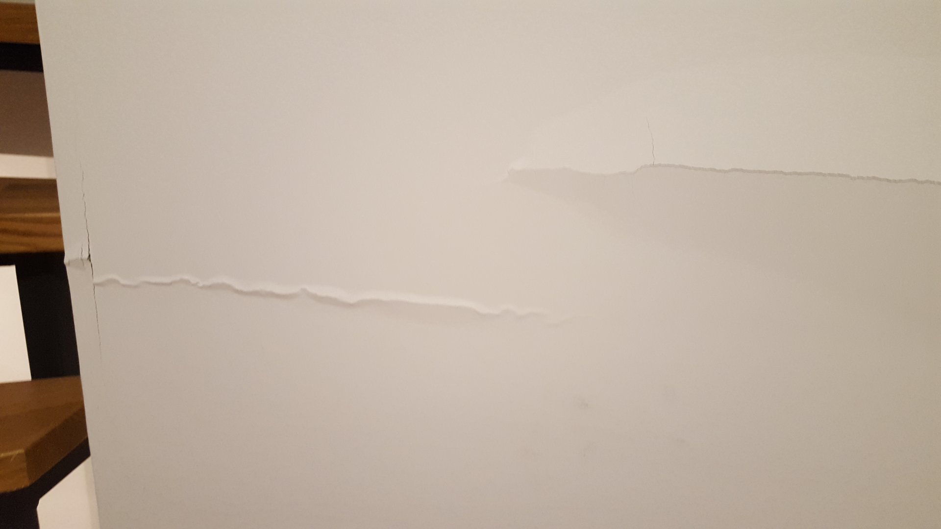

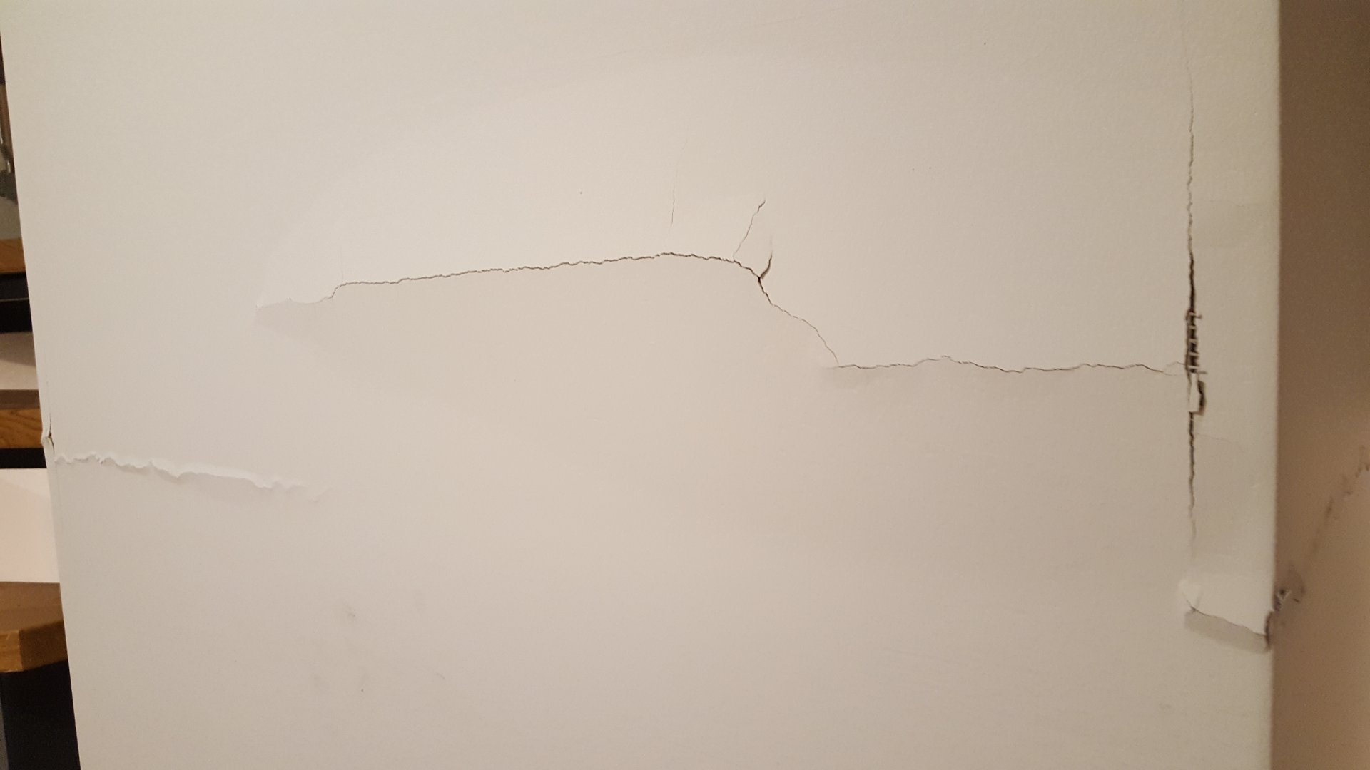

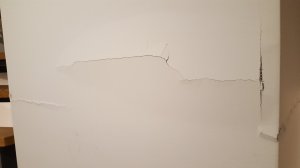

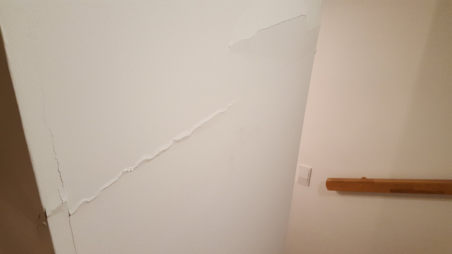

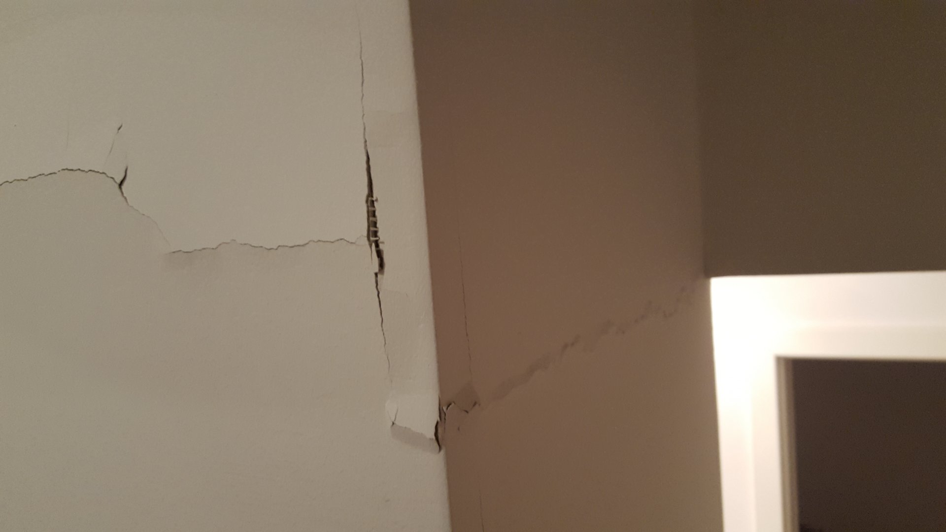

    vor einer Woche sind uns mehrere horizontale Risse am Treppenschacht beim Übergang von Keller in das Erdgeschoss aufgefallen, innerhalb von 2 Tagen haben sich die Risse auch verstärkt, seit 5 Tagen sind sie unverändert. Es handelt sich um ein typisches Reihenmittelhaus (2016) mit zentralem Treppengeländer mit innen liegendem Treppenschacht. Die Risse sehen irgendwie wie Stauchungsrisse aus, da der Schacht sich nach außen wölbt?! Das Reihenhaus ist an den Außenwänden massiv gemauert, der Schacht dürfte ja eigentlich keine tragende Wand sein, er ist innen Hohl. Könntet Ihr vielleicht Hinweis e zur Ursache geben, bzw. wie gefährlich die Risse sind?
    Der Bauunternehmer ist informiert. Er schickt einen Maler!? zum Überarbeiten...Ist das ausreichend?
    Vielen Dank für eure Hilfe.

    da wölbt sich nicht das Mauerwerk, sondern die Verkleidung aus Gipskartonplatten, die sind entweder komplett falsch eingebaut
    oder werden von oben unter "Druck" gesetzt, so dass sie brechen
    ein Maler ist hier total falsch, du brauchst einen Gutachter, der die Ursache herausfindet
    außerdem würde ich sofort einen Baufachanwalt aufsuchen, der eine korrekte Mängelanzeige schreibt,
    denn der Bauunternehmer wird sich rausreden....

    Ok, die korrekte Mängelanzeige werde ich erstellen. Eine Anmerkung habe ich noch, die horizontalen Risse sind direkt am Übergang zur Kellergeschossbetondecke. Das heißt unter den Rissen klingt der Schacht hohl und über den Rissen eher massiv. Im Heizkreisverteiler des 1. OG kann man in den Schacht gucken. Hier sieht man, dass die massive Betondecke bis in den Treppenschacht hinein reicht. Angrenzen an die Betondecke tut dann Porenbeton, auf denen die Rigipsplatten sitzen. Kann es sein, dass sich der Porenbeton gesetzt hat und nun die Rigipsplatten gestaucht werden?
