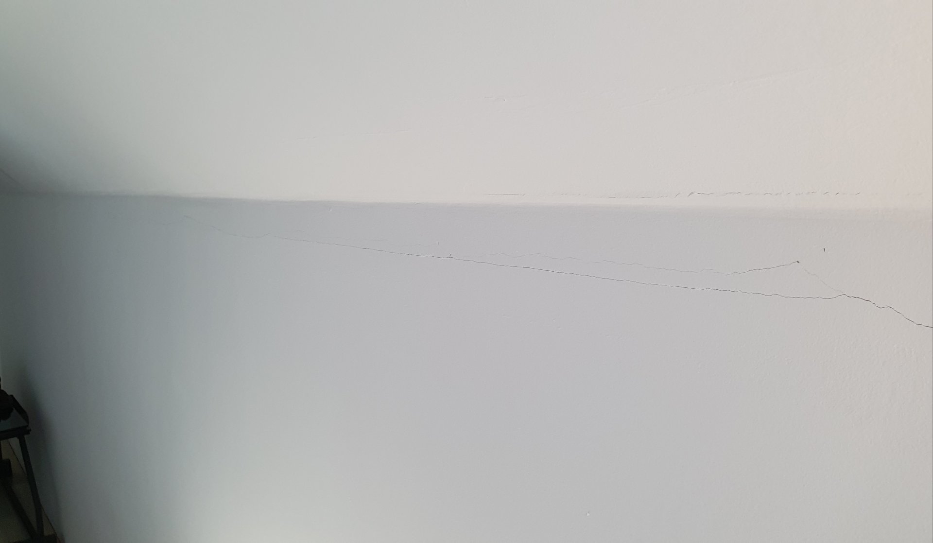

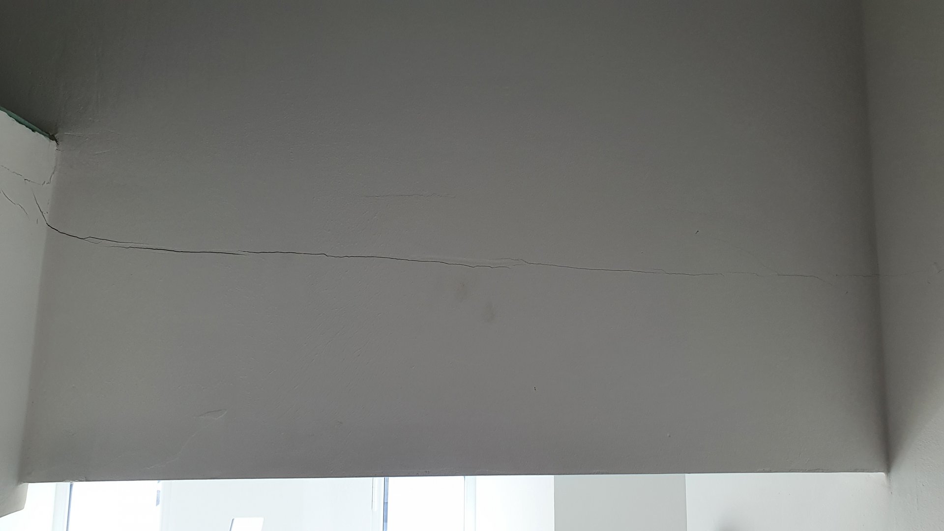

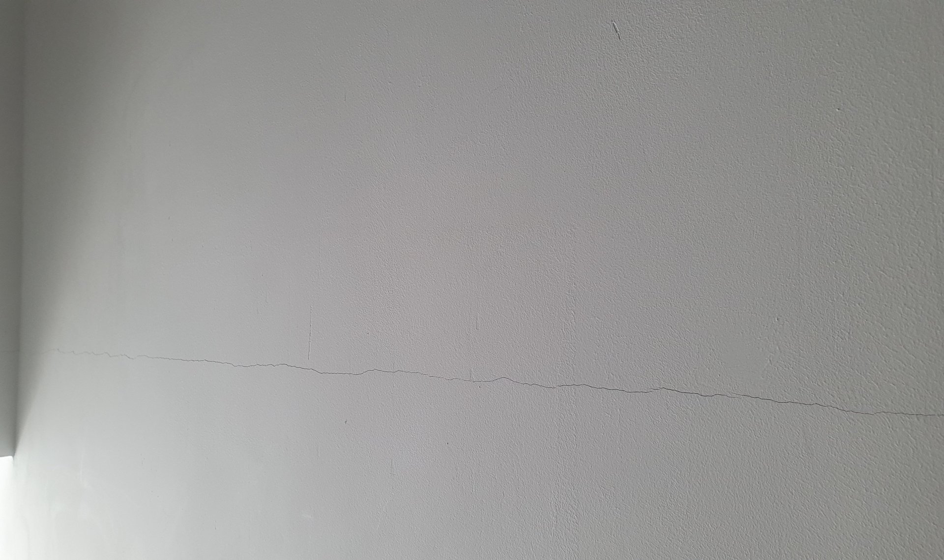

    Hallo, wir haben letztens das Kinderzimmer (eigentlich sind es 2) auf Vordermann gebracht. Dabei sind uns 2 sehr lange Risse an der Wand (gleichzeitig Außenwand) aufgefallen. Das Haus wurde vor ca. 7 Jahren gebaut und die Kinderzimmer (aktuell verbunden) wurden als Kellerersatz verwendet. Dementsprechend standen verschiedene Möbelstück etc. rum. Die beiden risse sind einmal ca 5 m lang und einmal ca 3 m. Der Verlauf ist sehr geradlinig. Es sieht so aus, als würden sie zwischen zwei Steinreihen verlaufen. Wir hatten vor einigen Jahren nach der Fertigstellung einige Risse im Flur, die aber damals als "Setzrisse" bzw. "Putzrisse" deklariert wurden. Diese sind seit dem auch nicht wirklich gewachsen. Die "neuen" Risse sind aber dummerweise jetzt an der Außenwand. Sollte man sich Sorgen machen? Danke
    Es sollte horizontale Risse heißen

    Nur mal zwei Gegenfragen:
    Hat da Haus einen Ringanker auf den Wänden? Könnte der in etwa in dieser Höhe sein?
    Wie breit sind die Risse? Google mal nach "Risslineal download"... da findest du PDF-Vorlagen für ein ausdruckbares Risslineal, das man mit einem vernünftigen Drucker auch benutzbar zu Papier bekommt (Maßstabsprobe beachten).

    Hi, wie kann ich das rausfinden? Ich glaube aber nicht. Die Risse sind größtenteils 0,2-0,4 mm. Der Längste hat an der dicksten Stelle knapp 0,8 :(

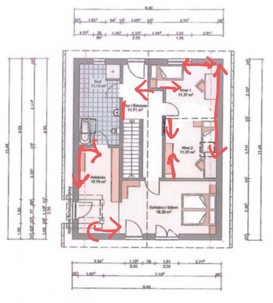

    Grundriss mit eintragung der Risse?
    Sind diese uch außen sichtbar?
    Wie sollen wir dazu was sagen, wenn nicht mal das Tragwerk und die Lage der Risse im Objekt richtig klar ist?!

    Die Risse sind im OG. Der Lange ist an der Außenwand. Von außen ist nichts sichtbar. Die vertikalen sind in der Innenwand.
    Tragwerk? Die Decke zwischen EG und OG besteht aus Beton. Die Decke zwischen OG und Speicher aus Holz.

    Hilft das weiter?

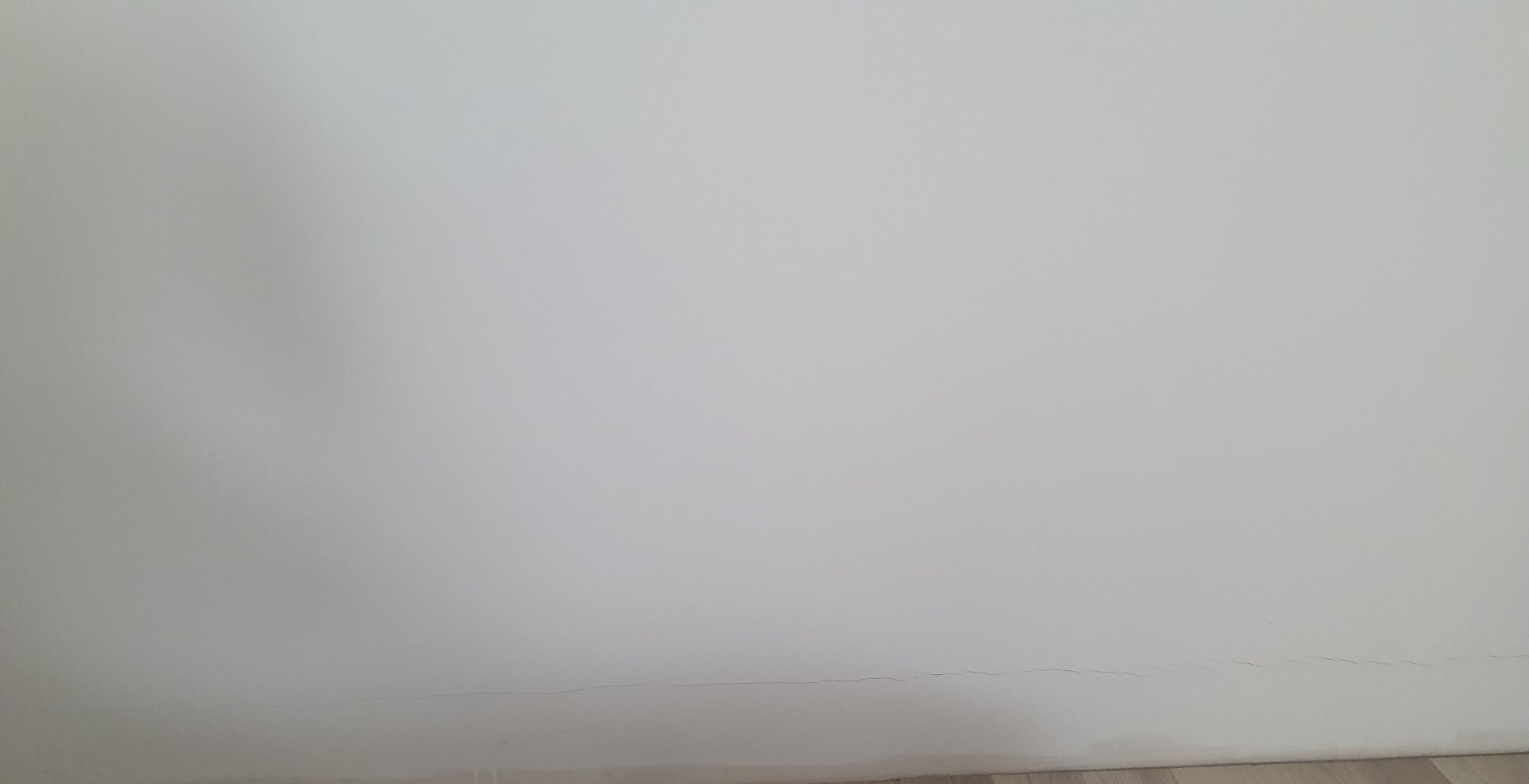

    An der Innenwand oben verlaufen die Risse vertikal. An der Außenwand oben rechts kurz vor dem Kniestock. Ganz oben am Fussbereich. Innenwand Kinderzimmer auf ca. 1.5m Höhe. Haben mal alle Wände genau inspiziert und kleinere Risse in der Ankleide gefunden. Ebenfalls im Fußbereich. Unten im Ankleidezimmer auf ca. 1m Höhe. Innenwand zum Bad auf ca. 1.2m

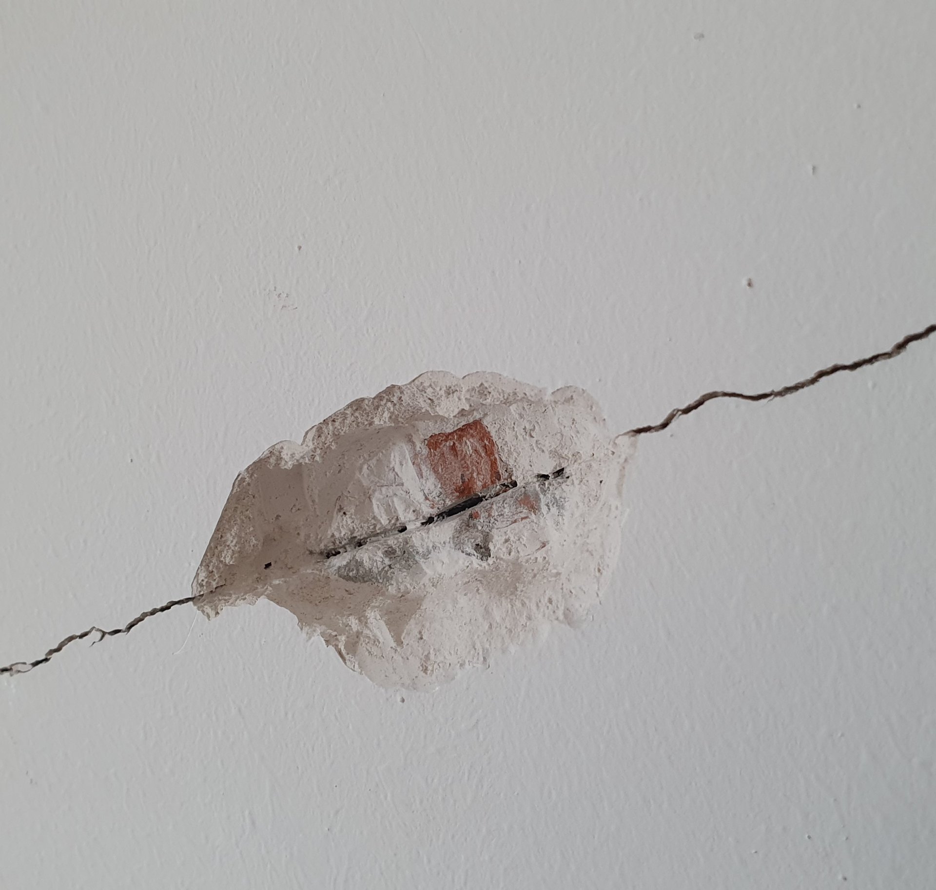

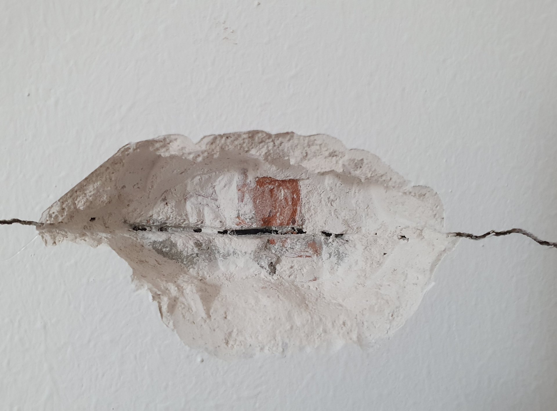

    Ich habe an der dicksten Stelle den Putz entfernt. Wie vermutet sind es Fugenrisse. Also sind sie sehr bedenklich?

    Verarbeitungsfehler oder sehr nass gewesen oder fehlende Austeifung oder thermisches Problem, wie sind die Innenwände angeschlossen? Stumpfstoss? Welches Material? Risse im DG? Außenwand im Putz sichtbare Treppung oder Riss Wölbung Deckenband sichtbar? Lange Rede... Breite messen und Tiefe der Risse ggf kraftschlüssig verpressen lassen oder halt malerseitig.

    Alles im OG. Außen sieht man nichts. Betondecke zwischen EG und OG. Rund um Balken, dann kommt das Dach. Sind Porotonsteine. Breite an der dicksten Stelle ca 1mm

    1 mm ist viel, woher das nun kommt, keine Ahnung - bei dieser Breite ist nichts mehr mit reiner malerseitiger Beseitigung, Verpressen lassen, erledigen Bausanierer unter anderen oder noch einen SV /Gutachter vorher kommen lassen.....

    was ich überlegt habe.... im EG ist der Wohn- und Essbereich. Dieser wurde großzügig (6x10m) frei - ohne Zwischenwände gebaut. Kann es sein, dass sich die Decke durch gebogen hat? Lässt sich das irgendwie mit geringem Aufwand testen? Lasermessgerät wird zu ungenau sein?

    Nein, aber das ist sichtbar - selbst eine Verformung im mm Bereich ist in der Deckenuntersicht und an den anschließenden Wänden sichtbar im ixel, falls mit Vlies Gewebe Tapete die Unterseite malermässig versehen ist.
    Selbst wenn sie messen würden, wissen sie immer noch nicht ob ein eventueller Durchhang neu oder alt ist, denn je nach Statik ist ja ein minimaler zulässig, wobei sich der Durchhang aber direkt nach dem Abschalen einstellt.

    ob sich die Decke nachträglich durchhängt, kann eigentlich nur mit einem Schalungsprotokoll,
    Vor Betonage, nach Betonage, nach Ausschalen,
    Nach Belastung und Verkehrslasten geprüft
    Werden. Ansonsten bleibt alles Spekulation!
    Und ja es kann sehr viele Gründe für solch eine
    Rissbildung geben!
    Ein Beispiel: Die Decke wird Betoniert und liegt
    Kraftschlüssig auf dem Mauerwerk auf!
    Die Sonne bretzelt drauf die Decke dehnt sich
    aus und schiebt die Auflagerschicht nach außen.
    Das Bauwerk setzt sich auf unbelasteten Grund
    Etc.
    Grundsätzlich sollte man jetzt über allen Rissen
    Gipsmarken mit Datum und Protokoll Numerisch
    anbringen um zu prüfen ob da noch Bewegung
    Im Bauwerk ist! Heißt über einen Zeitraum
    von 6 Wochen beobachten.
    Dann kann man zumindest einiges Mutmaßen!
