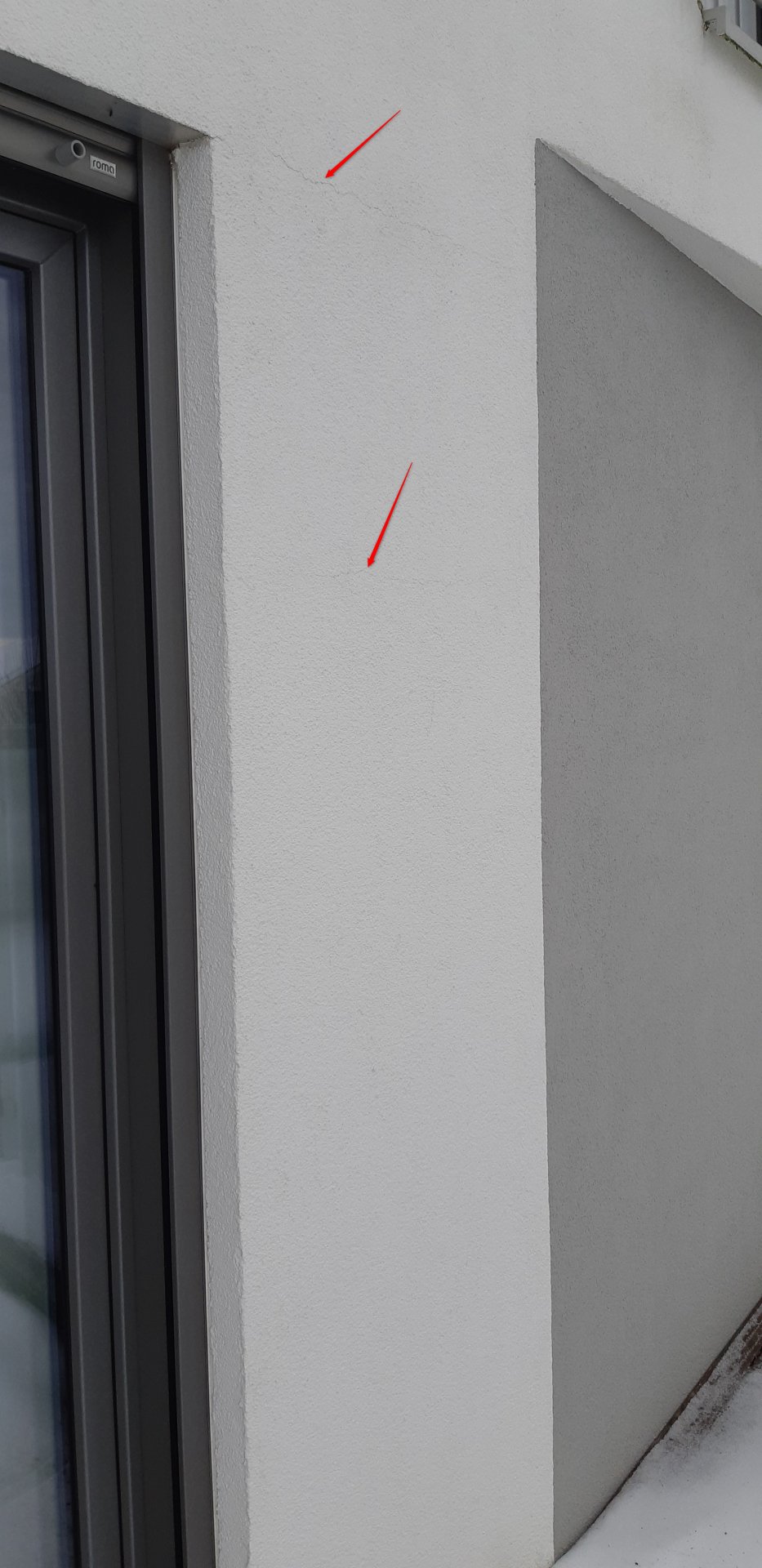

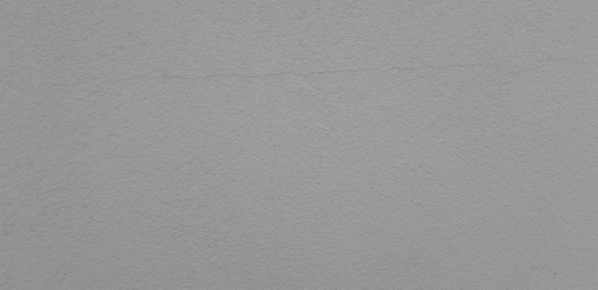

Diskutiere horizontale Risse im Außenputz im Außenwände / Fassaden Forum im Bereich Neubau; Hallo zusammen, heute ist mir aufgefallen, dass an Außenfassade horizontale Risse auftreten. Das Haus wurde 2015 mit 36er Hohllochziegel gebaut....
  1. magges
    magges
    26.01.2015
    26
    Entwickler
    Neu-Ulm

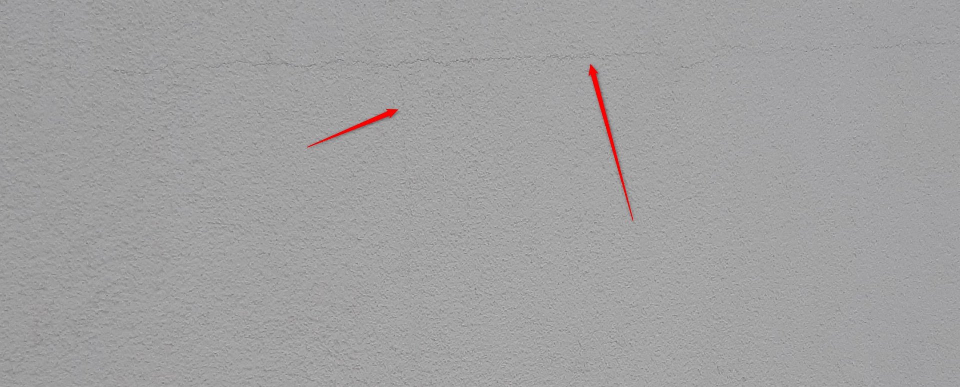

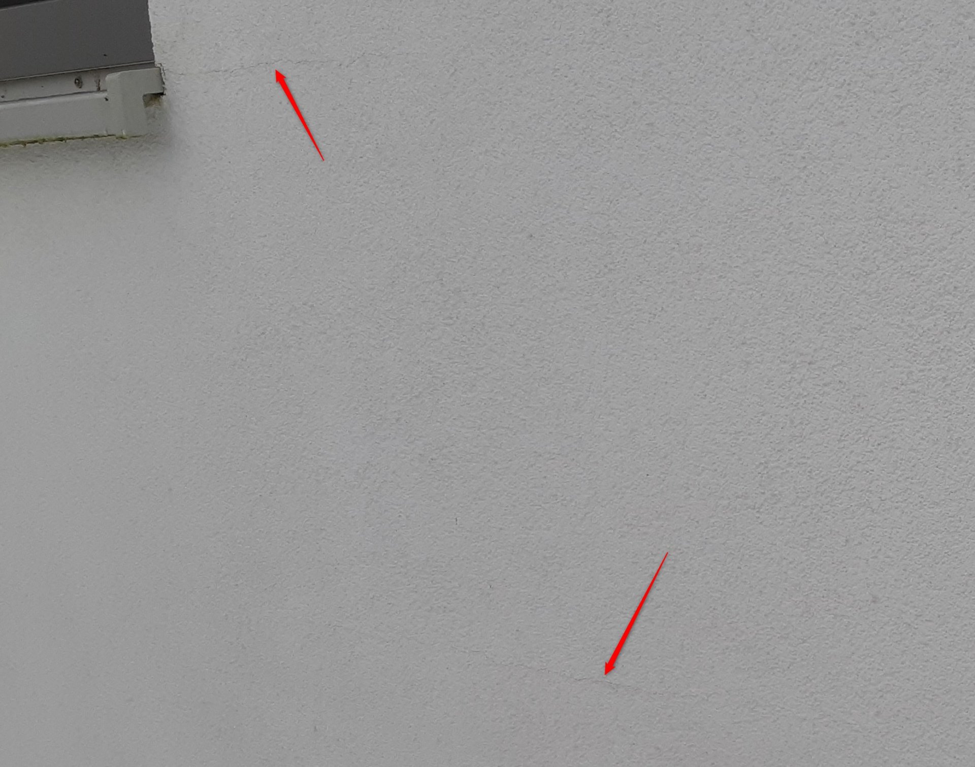

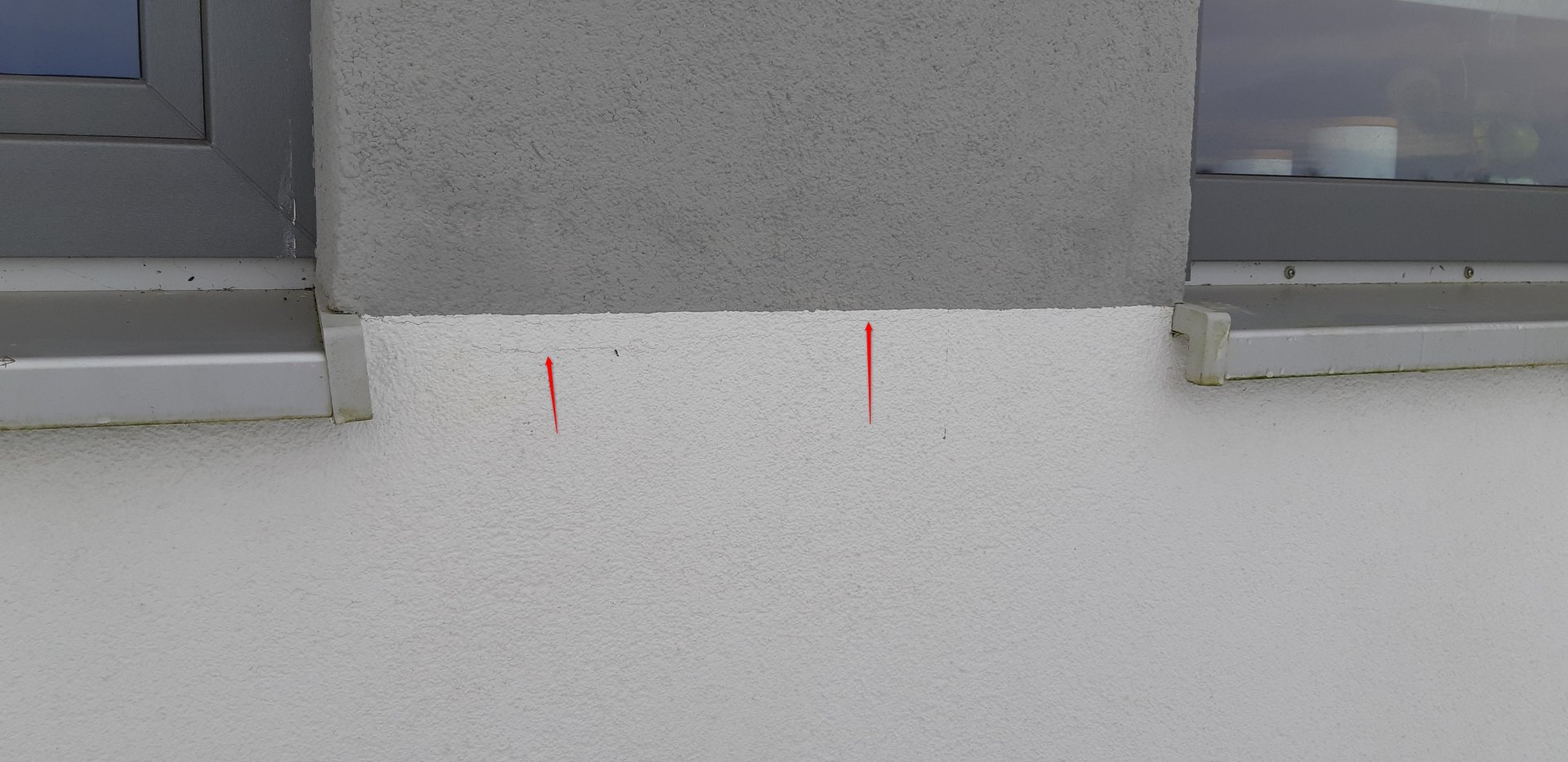

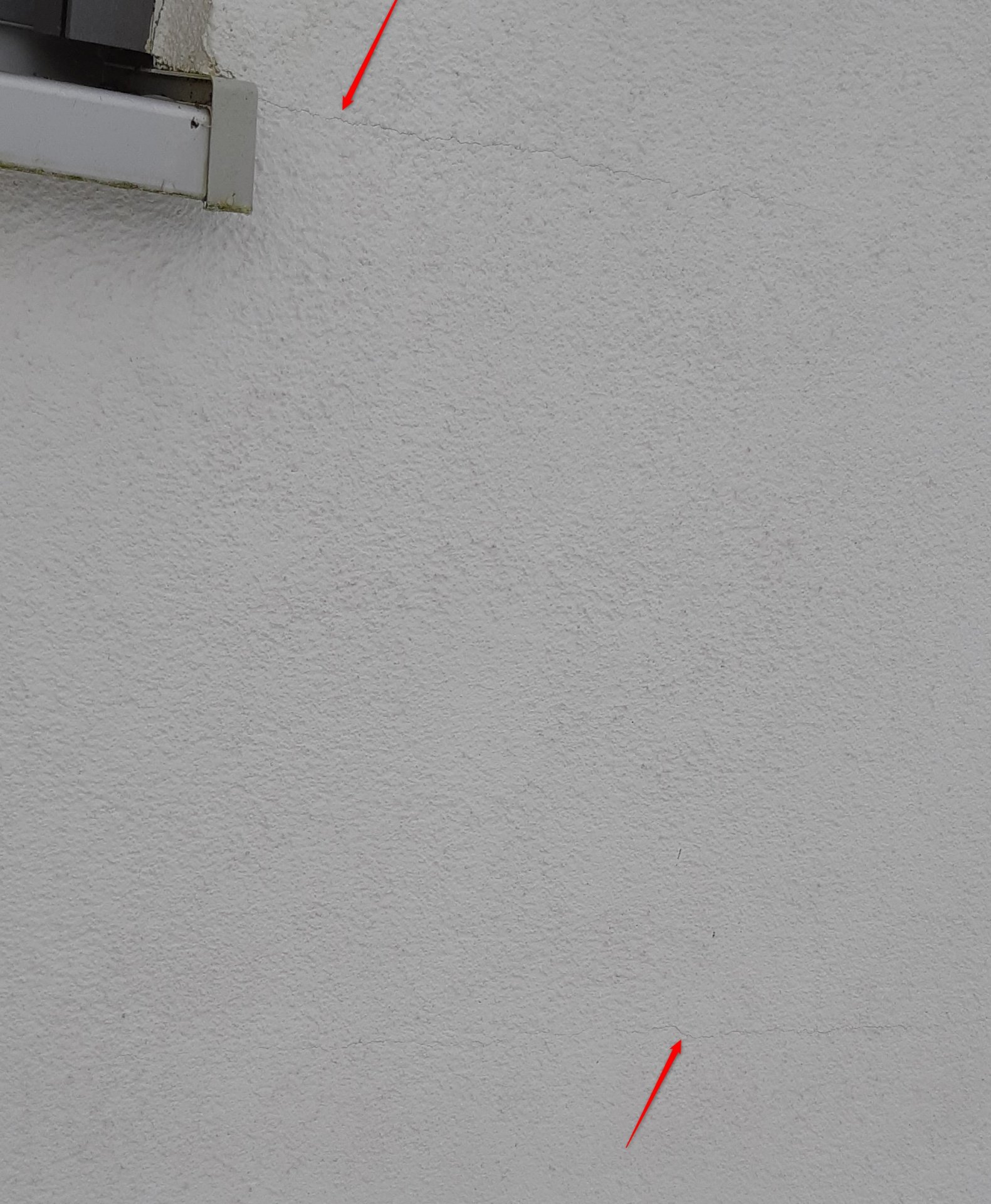

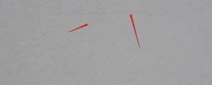

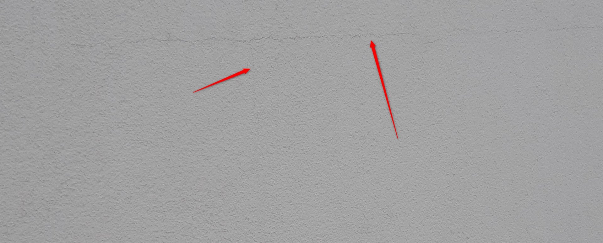

    Im November 2015 wurde Grundputz und Gewebe angebracht.
    Aufgrund der Witterung konnte der Feinputz erst im April 2016 angebracht werden.
    Die Risse sind bisher nur auf der Außenfassade sichtbar und gehen nicht nach innen.
    Es betrifft die Nord- und Westseite des Hauses.
    Die Risse sind mehrer Meter lang.
    Von den Fensterecken kann ich noch verstehen, aber mitten im Mauerwerk?
    Die Bilder sollten aussagekräftig sein. Am besten hineinzoomen.
    Ach so, das ausführende Unternehmen existiert leider nicht mehr.
    Vielleicht kann jemand hierzu etwas sagen und wie die nächsten Schritte auszusehen haben,
    Vielen Dank für die Hilfe bereits im Voraus.

    Die Innenwände sind vermutlich aus KS, stimmt’s?

    Sind die Risse im Bereich der Geschossdecke?
    Je nachdem wie die Rissbreiten sind, kann man das auch mit Acryl und einem Wiederholungsanstrich ausbessern.
    Ansonsten eher nochmal mit Gewebe und weiterer Putzschicht.

    erst mal danke für die Anworten.
    @Wieland: Ich verstehe nicht genau was du mit KS meinst.
    Wie gesagt ist das Mauerwerk aus gebrannten Hohllochziegel (Thermoplan).
    Innen haben wir einen zweilagigen Kalkputz.
    Außen einen Kalk-Zement-Putz.
    Danach vollflächig eine Gewebespachtelung.
    Zum Schluss einen minaralischen Oberputz.
    @Fabian Weber: Nein, im Bereich der Risse ist keine Geschossdecke, Ringankder oder ähnliches.
    Die Risse befinden sich mitten im Mauerwerk.
    Hat noch jemand Ideen, woher solche Risse kommen bzw. ob sie gefährlich sind.
    Müssen diese beseitigt werden?
    Bin für jeden Ratschlag dankbar.

    Mein erster Gedanke war, dass im Bereich der Sturz- und Brüstungsecken die WDVS-Dämmung mit Fuge ausgeführt ist.
    und zum Thema Armierungsputz gibt es auch viele Fehlermöglichkeiten

    Bei WDVS gebe ich dir recht. Nur haben wir keine.
    Dass die Maueröffnung mit Ziegel wie in Bild "richtig" aufgeführt wird habe ich noch nie gesehen. Es sieht immer aus wie Bild "falsch".
    Die Armierung wurde wie 3 angebracht. OB zustätzlich noch diagonale Stücke wie in 1 dargestellt kann ich nicht sagen..
    2 geht ja nicht, da hier Fenster mit Fensterbank eingabaut ist.

    Machst du sonst als Hausbesitzer einen mindestens „jährlichen Rundgang“ um die eigene Hütte? Ich vermute nein. Deshalb vermute ich auch, dass die Risse schon länger vorhanden sind.
    (Wie ich drauf komme? Wenn ich das Grünzeug auf der Fensterbank sehe, mache ich es sauber…aber das nur am Rande).
    Gibt’s die Verputzer oder das Bauunternehmen nicht mehr? Ich würde der Sache jedenfalls nachgehen…besser wird’s über die Jahre nicht…
    Bei einem Neubau erwarte ich die ersten 15-20 Jahre keine Aktionen an der Fassade.
    Gefährlich sind die Risse sicherlich nicht, ein Mangel aber schon. Ursachen können vielfältig sein. Von Fundament bis falsch gemauert oder einfach nur mangelhaft verputzt.
    Steht das Haus am Hang?

    Doch, zufällig habe ich im September an der Stelle den Kiesstreifen aufgefüllt.
    Ansonsten gehe ich tatsächlich regelmäßig um das Haus. Die Risse wären mir sofort aufgefallen.
    Bauunternehmen gibt es noch. Die sagen, es liegt am Putz.
    Verputzer gibt es leider nicht mehr. Ich versuche mal mit einem ehemaligen Mitarbeiter des Verputzers, der bei der Ausführung dabei war, in Kontakt zu kommen.
    Ach so, du hast Recht, die Fensterbank wurde nur im Frühjahr gereinigt. Daher das Grünzeug.
    Im Herbst war ich etwas faul

    Das ist doch schonmal gut. Dein Vertragspartner ist wer? Hast du die Verputzer organisiert? Wenn nein, BU ist Dein ASP!
