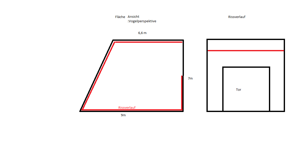

    Liebe Experten, ich hoffe ich befinde mich mit diesem Eintrag in der richtigen Kategorie.
    Meine Garage bildet horizontale Risse bis ca 0,5 cm durch das Komplette Mauerwerk. Sie verlaufen direkt zwischen Mauerwerk und Ortbetondecke bzw eine Steinreihe darunter. Verputzt wurde damals ohne Gewebe,obwohl ich Zweifel daran habe dass dies etwas bringen würde bei der Rissausdehnung.
    An der Gründung und Bodenplatte liegt es nicht. Laut meiner Recherchen im Internet könnte es an der Durchbiegung der Decke liegen oder der Temperaturausdehnung... was meint ihr dazu?

    24 Kalksandstein Mit den Maßen 9x7 m mit Ortbetondecke und Flachdach
    Hoffe es kann mir jemand mit Vermutungen etc helfen. Und was es für Möglichkeiten gibt diese zu beheben.

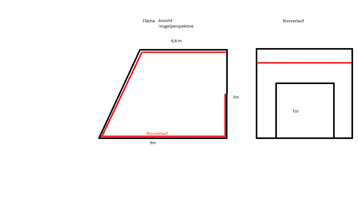

    riss.png Hab mal schnell ne Skizze angefertigt

    Problem Bims und direkte Auflagerung - hier ist zwingend ein Ringanker/Balken nötig.
    Ein Riss? Bims ist schwierig kraftschlüssig verpressen und eventuell Spiralanker in Epoxy setzen, ob dies eine dauerhafte Lösung ist .... eventuell könnte eine Begrünung des Daches helfen, stellt sich aber wieder die stat. Frage

    Das Problem bleibt bestehen , sicher nicht so gravierend wie bei Bims aber - solange die Temperaturunterschiede Decke / Wand nicht einigermaßen in Griff bekommst, wir reden hier von der Decke 60k geschätzt was bei der Geometrie im Bereich von 4-6 mm dann liegt- wo soll das hin ....kein MW ist in der Lage dies aufzunehmen ohne Risse

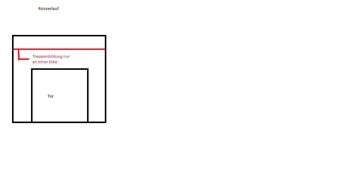

    Erneut vielen Dank für Ihre Hilfe.Die Risse verlaufen linear und gehen immer wieder auf. Hatte die Stellen bis jetzt jährlich ausgebessert bzw überstrichen und kommt immer wieder. Hatte auch Gipsmarken gesetzt. Und wie gesagt richtig schlimm wird es im Hochsommer.(Thermik)

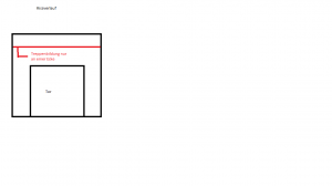

    Nur an einer Ecke gibt es eine Treppenbildung. Zudem sind die Risse außen am Mauerwerk ausgeprägter als Innen. Außen bis 0,5cm innen bis ca 1-4 mm.

    Horizontal verlaufend, wie von Ihnen beschrieben eher unwahrscheinlich daß eine 'Setzung' vorliegt -klaffende Risse sind auch eher ein Zeichen von Schub aus der Decke in ihrem Fall

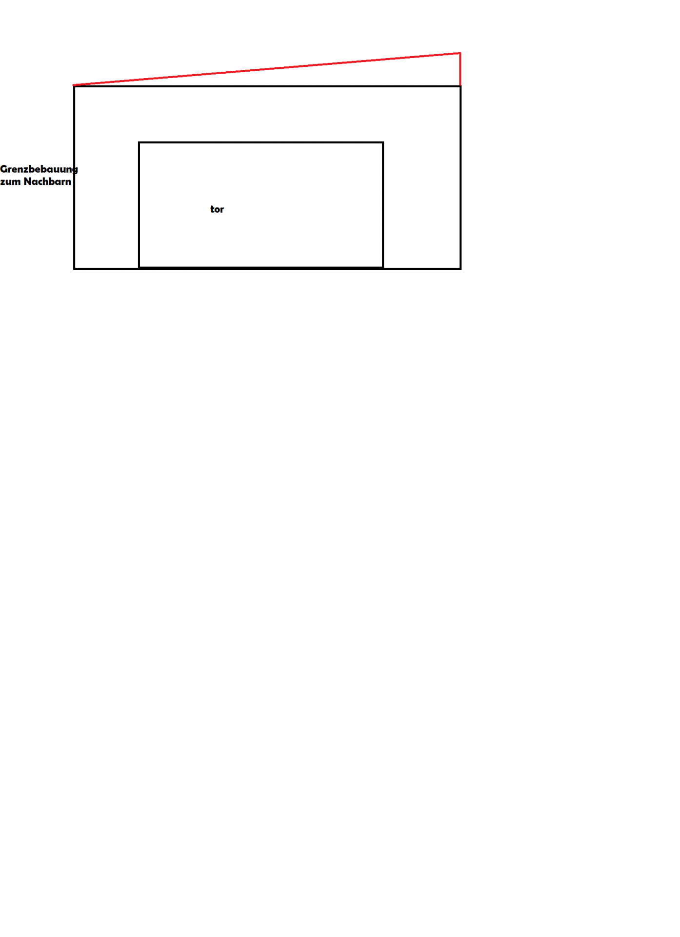

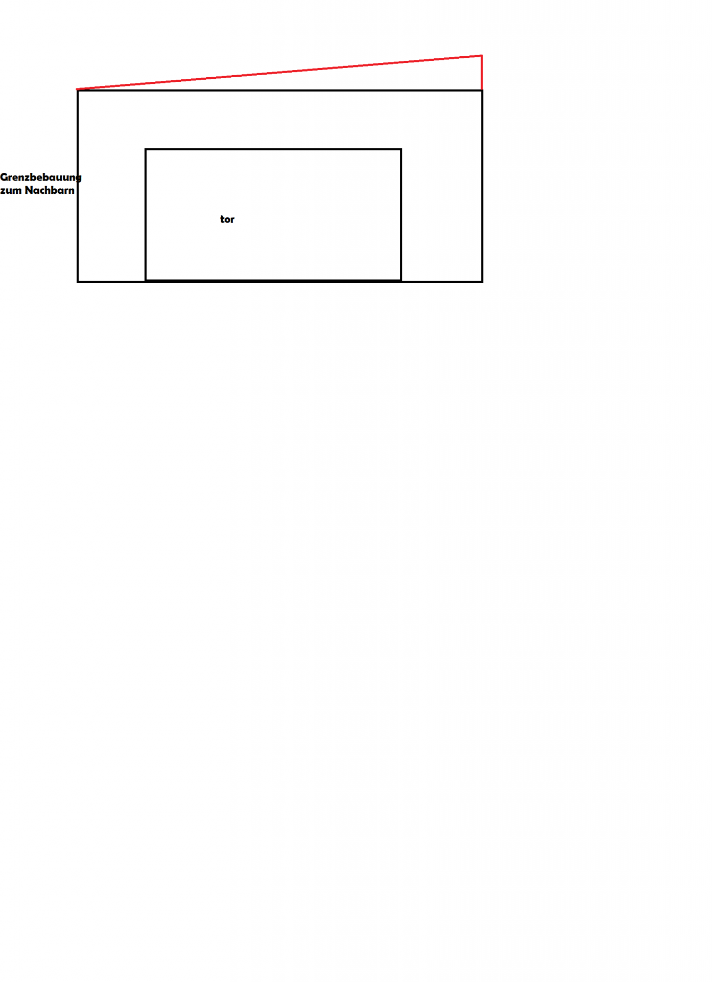

    Okay ich wende mich jetzt erst Mal an einen Dachdecker ...da das Dach auch kleinere undichtigkeiten aufweist:cryDämmung des Daches oder begrünung fällt leider bereits raus weil die maximal zulässige Höhe zum Nachbarn bereits erreicht ist und es bei dem auch keine Kompromisse gibt. Aber ein Pultdach könnte realisiert werden..würde auch somit die Thermik abfangen. (s. Zeichnung):think
    Wenn das erledigt wurde werde ich einen Fachmann zwecks Rissverpressung etc kontaktieren und danach alles neu verputzen lassen.
    Wären Sie mit dieser Vorgehensweise dacor?

    Wie entwässerst du dann wenn die traufseite beim kompromisslosen Nachbarn ist?

    Dachrinne.Sind noch ca 10 cm bis zur Grenze...sehr sehr knappe Kiste aber was bleibt mir anderes möglich?

    Ne alles klar, das passt ja dann schon. Nicht dass du dir mit einer innenliegenden Rinne etc dann das nächste Problem ins Haus holst.
