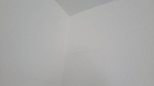

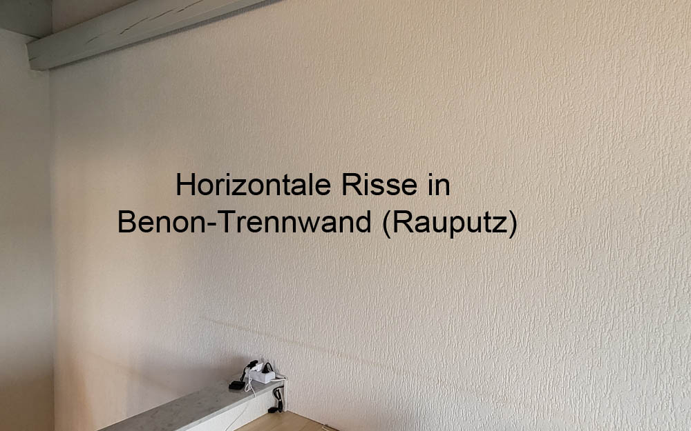

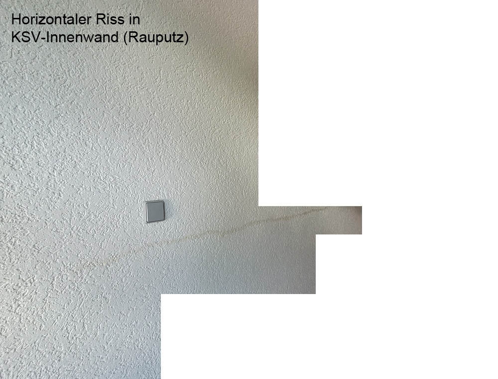

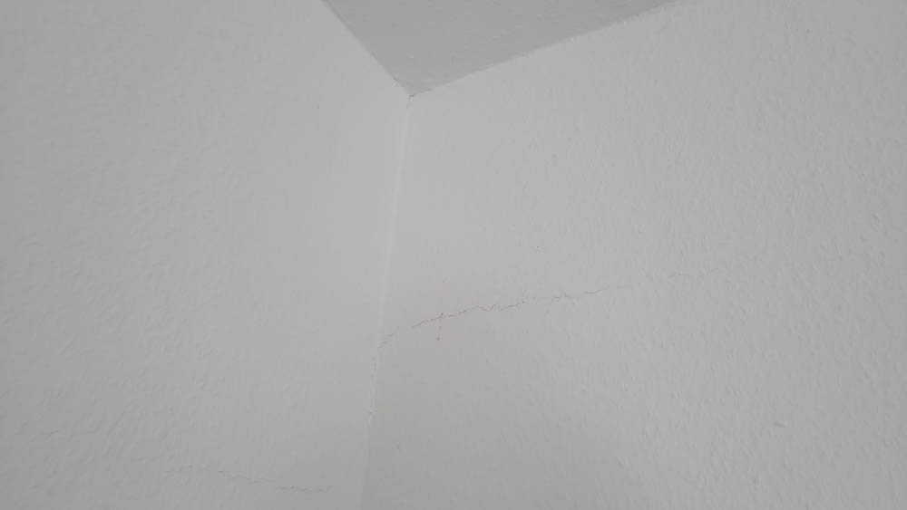

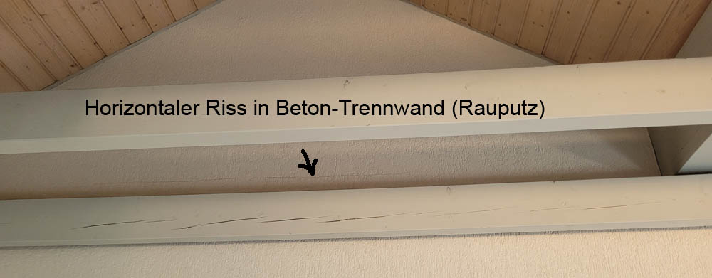

    Hallo Bauexperten,
    wir interessieren uns für eine DHH BJ 1993. Das Massivhaus steht am Hang. Das äußere Mauerwerk ist 30cm stark, die Beton-Trennwand zur anderen DHH 24cm. Innenwände sind aus Kalksandvollstein (KSV) und 24cm stark.
    im EG und OG gibt es einige, ausschließlich horizontale Risse im Rauputz (eher < 1mm), z.T. 2 - 3 m lang. Diese sind vor allem an der Beton-Trennwand zur anderen DHH, aber auch an anderen Innen- und Außenwänden zu sehen. Laut Eigentümer sind die Risse nicht neu und verändern sich nicht mehr. Zum Teil wurden die Risse mit Acryl überstrichen. Vier Bilder habe ich angehängt.
    Hat jemand ähnliche Rissbildungen erlebt und kann helfen, diese zu beurteilen.
    Vielen Dank!
    Fabian
  2. #2 petra345, 11.10.2021
    5.252
    1.028
    Die Risse sind schmal und unbedeutend. Vor allem wenn sie sich nicht mehr bewegen sind sie kein Grund zur Besorgnis.
    Sie können während der Bauzeit entstanden sein, wenn das Haus vor dem Nachbarhaus gebaut wurde.
    Das Nachbarhaus hat durch sein Gewicht den Boden und den Untergrund auch unter dem eigenen Haus verdichtet.
    Es könnte auch sein, daß der Boden durch Bäume oder schlicht das Klima ausgetrocknet wurde und geschrumpft ist. Es kann auch sein, das KS und rotes Ziegel-Mauerwerk im gleichen Stockwerk verbaut wurde. Oder ähnliches.....
    Selbst vor Ort wird man nicht sofort eine eindeutige Antwort geben können.
