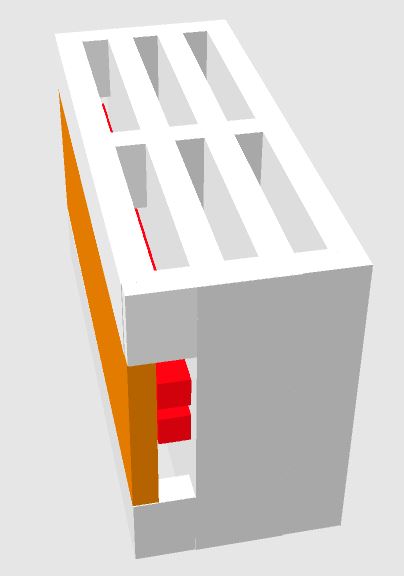

    ich habe ein Haus Bj '62 gekauft und bin gerade dabei das 1.OG zu sanieren.
    Bei dem Gebäude handelt es sich um ein EFH mit einer Aussenwand aus 30iger Bims Hohlblocksteinen (3 Kammern).
    Position des Schlitzes
    Ich habe jetzt für die Heizungsrohre im Kniestock eine Aussparung von 130x80mm auf die ganze Länge angefertigt (äusserste Wand des Steins 35mm + Hohlraum1 50mm = 80mm). Hier möchte ich die Heizungsrohre incl. Isolierung mit 60mm verlegen. Die vorderen 20mm sollten danach wieder verschlossen werden, um die Grundfestigkeit des Mauerwerkes wieder herzustellen. Kann hierfür der Schlitz einfach mit Armierputz (z.B. Knauf SM300) verschlossen werden?
    Heizungsrohre mit Isolierung
    Verschlussmaterial (z.B. SM300)
    Danke und Gruß

    Klar wird der Putz gehen, die Teile der Steine sind aber weg und kommen auch nicht mehr hin.
    Wie kommt man eigentlich auf die Idee eine Drempelwand auf der gesamten Länge einzuschlitzen ?
    Statik ? Dreck ?
    Warum nicht einfach die Rohre hinter einer GKB Platte verschwinden lassen ?

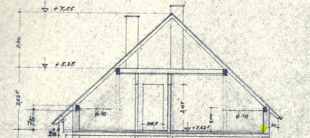

    die Drempelwand war bereits mit alten Rohren versehen. Im Zuge der Renovierung wurden diese entfernt und sollen durch Neue inkl. Isolierung ersetzt werden.
    Der Gedanke war, die neuen Leitungen in die vorhandenen und vergrößerten Schlitze zu legen. Die Hoffnung war, durch das Verschließen der vorderen Wandfläche wieder annähernd die originale Statik herzustellen.
    Ich habe mich jetzt etwas eingelesen und werde wohl besser die Schlitze mit Zement und Steinresten (Baumarkt) wieder verschließen.
    Die Heizungsrohre können dann hinter einer Vorsatzschale aus GKB und Steinwolle verschwinden.

    ES ist zwar gegen die Norm und verboten, aber wenn der Drempel nicht so hoch und 30 cm breit ist, wird das nicht zusammenfallen. Im schlimmsten Fall bildet sich irgendwo ein Riss. Das muß man allerdings aushalten.
    Also nicht päpstlicher als der Papst sein.
    Allerdings ist die Lage von Heizungsrohren in einer Außenwand aus energetischen Gründen nicht gerade optimal. Eine Aufnahme mit einer Wärmebildkamera würde das zeigen.
    Macht man aber außen 10 cm oder mehr eines WDVS drauf ist nichts mehr davon zu sehen.

    Wenn da vorher schon ein Schlitz und Heizungsrohre waren, hat sich ja schon gezeigt, daß so etwas hält.
    Wenn die Heizungsrohre gedämmt sind, mindert das natürlich den Wärmeübergang. Aber mit einer Wärmebildkamera wird man es trotzdem sehen.
    Zur Herstellung der alten Tragfähigkeit, so weit das überhaupt möglich ist, nimmt man Zementmörtel.
    Man muß sich im klaren sein, daß die Sparren mit der Fußpfette die niedrige Drempelmauer oben halten. Aber genauso gut können von dort auch Kräfte kommen, die den Drempel zur Seite schieben. Dann wird die geschwächte Mauer eben nachgeben.
    Sie wird aber auch im nicht geschwächten Falle nachgeben, wenn die Kräfte etwas größer sind.
    Aus diesem Grunde sollte in einigen Metern Abstand eine armierte Betonsäule in der Mauer oder eine aussteifende Wand vorhanden sein. Das hat man früher aber nicht gemacht.

    Vergiss es, den geschwächten Stein wirst Du so niemals stabilisieren, nur optisch kaschieren.
    Auch Deine Rohrdämmung wird Dich bei diesem dünnen Wändchen nicht vor einer Frostgefahr schützen. Abhilfe schafft hier nur eine garantierte ständige Zirkulation bei tiefen Temperaturen.

    Das verputzen bringt für die Statik so gut wie nichts . Da müsstest du schon formschlüssig steinstücker reindruücken und dann verputzen. wenn vorher auch schon ein Schlitz drin war wird sich nicht viel tun.
    Ist es aus anderen gründen notwendig (luftdichtigkeit, luftzug durch wand von unten nach oben) ?
    Wenn du eh eine vorsatzschale machst und dort die luftdichte ebene herstellst kannst du dir das verputzen evtl komplett sparen !
    ansonsten eher sowas in richtung tiroplan schlitzputz, geht besser.
