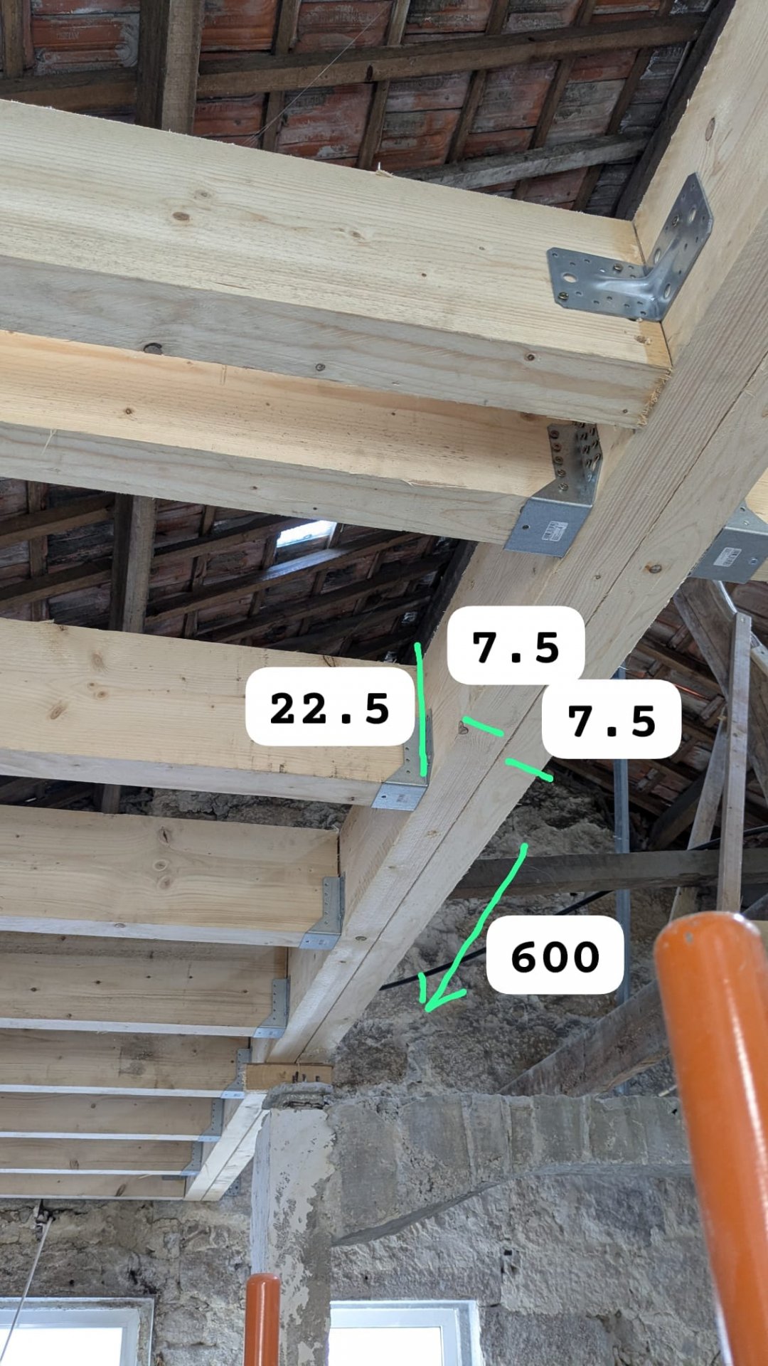

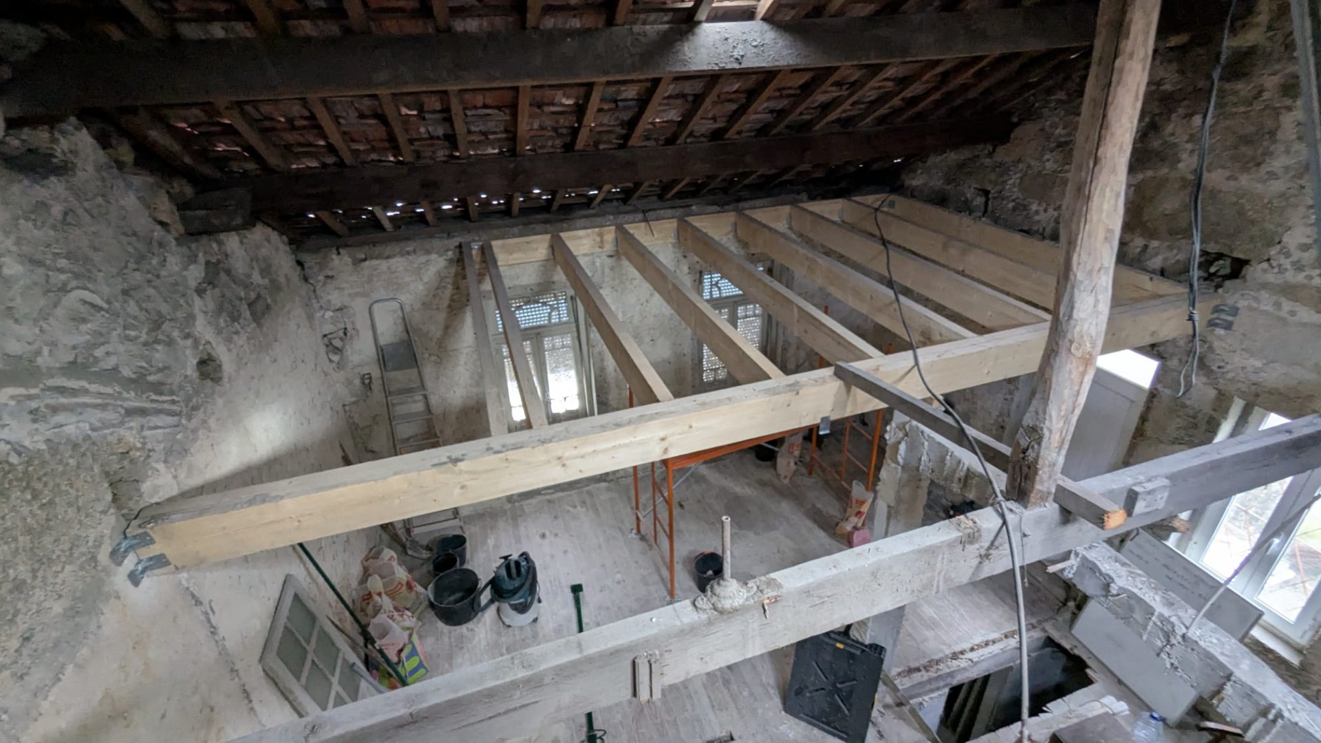

    Hier habe ich gerade mit einem befreundeten Zimmermannsmeister zentral einen neuen Balken eingezogen und von dort angefangen eine Mezzanine aufzubauen. Der Besuch war leider sehr spontan/kurz und die Materialbeschaffung extrem schwierig - sowohl was KVH als auch Schrauben betrifft. Letztlich haben wir Balken nur in 22.5x7.5cm bekommen - wir haben darum 2 Stück horizontal aneinandergeheftet - also 2 mal 22.5x7.5cm = 22.5x15cm. Dieser Balken ist 6m lang und ist aktuell mit Winkeln und entsprechenden Ankern an der Wand befestigt. Zudem gibt es, mehr oder weniger mittig ein Auflager. Wenn ich im Keller fertig bin und bevor ich mit dem Aufbau der Mezzanine beginne werden an den Endpunkten des Balkens noch Stützen positioniert. So viel zu den Randbedingungen, jetzt die Frage:

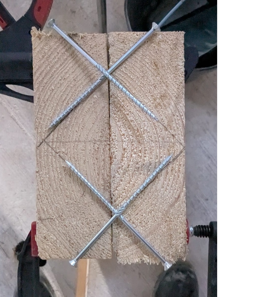

    Grundsätzlich ist dies nichts ungewöhnliches du musst vorbohren ideal sind 45° und die entsprechenden Längen an deinen Schrauben dabei beachten, ein Vergleich gegenüber einem KVH Vollquerschnitt der zul Belastung liegt bei 80-90 %, eine Abminderung die sicher zu vetrafen ist.

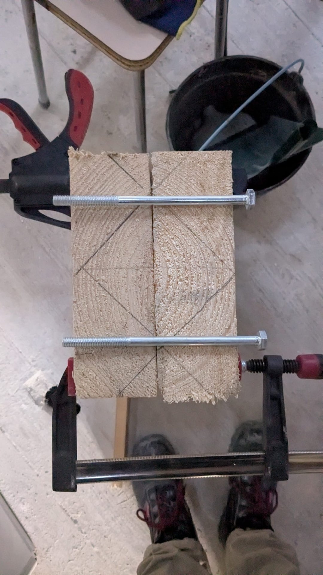

    Nimm Gewindestangen 10mm und alle 60cm eine Verbindung. Zusätzlich kannst du die Balken auch mit wasserfesten Leim verbinden .Einfach durchbohren Gewindestange durch jeweils eine Unterlegscheibe und eine Mutter und solange drehen bis der Leim heraus quillt. Was sollen die Winkel an den Balken rechts und links? Oder sind die Balken zu kurz?

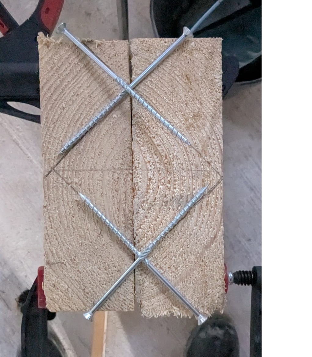

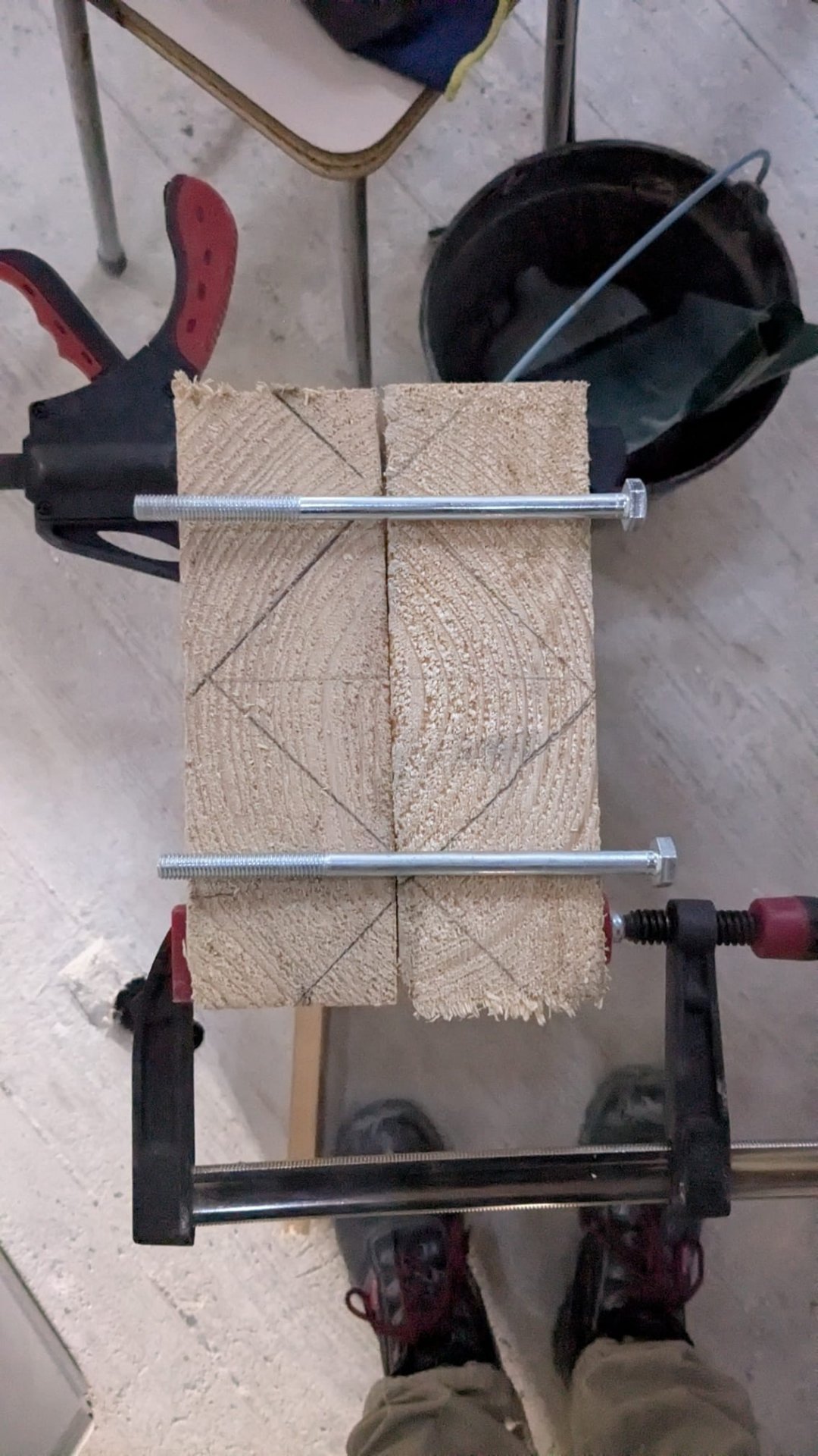

    Vielen Dank für euren zahlreichen und hilfreichen Input. Hier nochmal ein paar Bilder, damit genau erkennbar wird, was die Ausgangslage ist und was meine bisherigen Ideen zur Problemlösung sind.
    Bild 1 zeigt die beiden nebeneinanderliegenden Balken (22.5 x 7.5cm) die auf 6m Länge möglichst sinnvoll miteinander verbunden werden sollen.
    Bild 2 zeigt meine ursprüngliche Idee, mit M10 x 180mm Hex.
    Bild 2 zeigt eine Alternative mit Konstruktionsschrauben wie SPAX IN.FORCE oder HECO CombiConnect. Die hier zu sehenden Schrauben sind nur zur Verdeutlichung genutzt worden, da sie eine vergleichbare Länge haben.

    Also doch nebeneinander, gehen beide Varianten wie von dir dargestellt, bei den Schrauben Heco etc entweder änderst den Winkel oder nimmst kürzere , die verwendeten Winkel und Beschläge musst noch nageln oder verschrauben , das ist vermutlich nur ein Zwischenstand.

    Sehe ich das richtig, dass der Balken stirnseitig nur mir Winkeln an der Wand befestigt wurde und kein Auflager hat?

    Nach aktuellem Stand, ja. Der Balken wird aber bei Fertigstellung 3 Auflager haben. Jeweils an den Stirnseiten und dann nochmal mittig mit 16x16cm BSH.

    Diese Auflager an der Stirnseite kann ich aber leider erst erstellen, wenn Keller fertig ist. Die 16x16 Stützpfosten werden am Ende ca. 3m lang sein. Bis das nicht geschehen ist werden natürlich keine weiteren Lasten eingebracht.

    Ich vermute mal: das große Loch wird der Treppenaufgang. Wenn ich die Höhen dann rechts interpretiere, wird das sicherlich kein Tanzsaal werden.
    Wenn dem so ist, dann 8*140 Tellerkopf im W cc 500 und gut ist. Man kann ja alles übertreiben...

    So habe ich das auch gesehen.
    Und ich würde noch Dübelstangen zwischen die Balkenschuh setzten. Mindestens 25mm Durchmesser ansonsten sieht es aus wie beim Hobbyhandwerker und nicht von Zimmermann.

    Bild 2
    bitte dicke große Unterlegscheiben auf beiden Seiten nutzen.

    Danke für deine Anwort. Ich verstehe leider nicht, was du mit 'Dübelstangen zwischen den Balkenschuhen' meinst.

    Brauchst du nicht , keine Ahnung was das wieder soll..

    Lastenaufnahme? Gegen verdrehen sichern?
