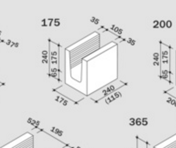

    wir sind gerade dabei eine Außenküche im Garten anzulegen in die auch ein Waschbecken integriert werden soll. Zwischen Laube und Wohnhaus soll auch eine neue 20cm starke Gartenmauer aus Bimsstein entstehen (Bims wird hier im Rheinland vor allem verbaut).
    Meine Frage ist nun, kann ich ein 75er HT und ein Kunstoffrohr für Kaltwasser beim Hochziehen der Mauer im Mauerwerk integrieren und wie macht man das am besten? Nachträglich einen Schlitz klopfen ist statisch ja nicht möglich. Oder muss ich das Rohr einbetonieren?

    genau ich hab ca.4m Mauer in die Horizontal das Wasserrohr rein soll.
    Hab mich noch mal wegen der Maaße schlau gemacht,20er Steine gibt es ja nicht, also 17,5 aber für das Rohr sollten 50mm reichen, bleiben also links und recht ca. 5cm übrig.
    So kleine U-Steine hab ich noch nicht gefunden.
    In den Boden kann ich e nicht legen, da ich 1cm/m Gefälle brauche und der Abfluss an den ich Anschließen kann nicht so tief liegt.
    Aktuelle Überlegung, entweder die Mitte der Bimsteine rausflexen und dann mit Beton verfüllen oder gleich eine Steinlage in Beton gießen. Die Mauer hat keine tragende Funktion außer sich selbst.

    links und rechts ein Schalungsbrett, die Leitung im Gefälle rein und Beton drüber, ebenziehen

    hab unten nur eine alte 20cm Beton Trennmauer als Fundament daher kann ich schlecht ne 24er draufsetzen. Da wir beide Nachbarn die Mauer ja nur von außen sehen sollte die dicke kein Problem sein oder wir das ganz zu instabil wenn die Mauer auf beiden Seiten mit Hauswänden verbunden ist.
    Danke die Variante mit den Schalbrettern und Beton dürfte die einfachste sein. Kann ich da am nächsten Tag drüber mauern?

    aha, also die Mauer ist 4m und wird zwischen zwei wände gesetzt.
    bei der Länge reichen 17,5cm Steine.
    für das Rohr gibt es KS U-Steine, siehe bild da passt das rohr schon rein, muß ja nicht unbedingt d=75 sein
