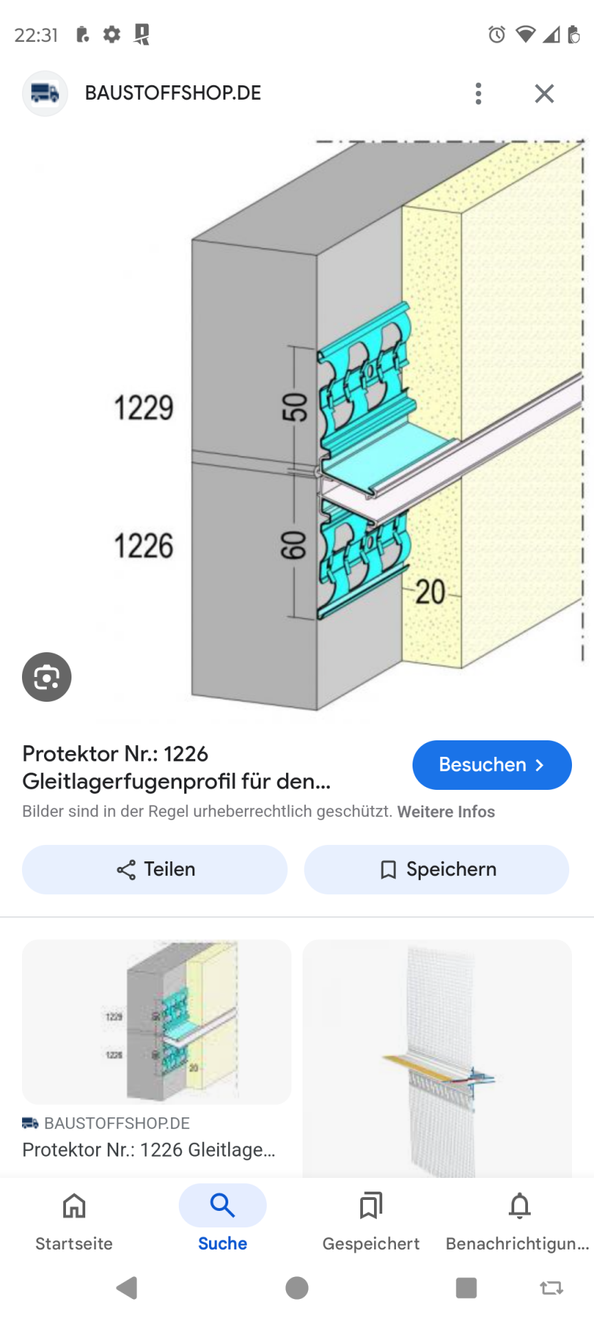

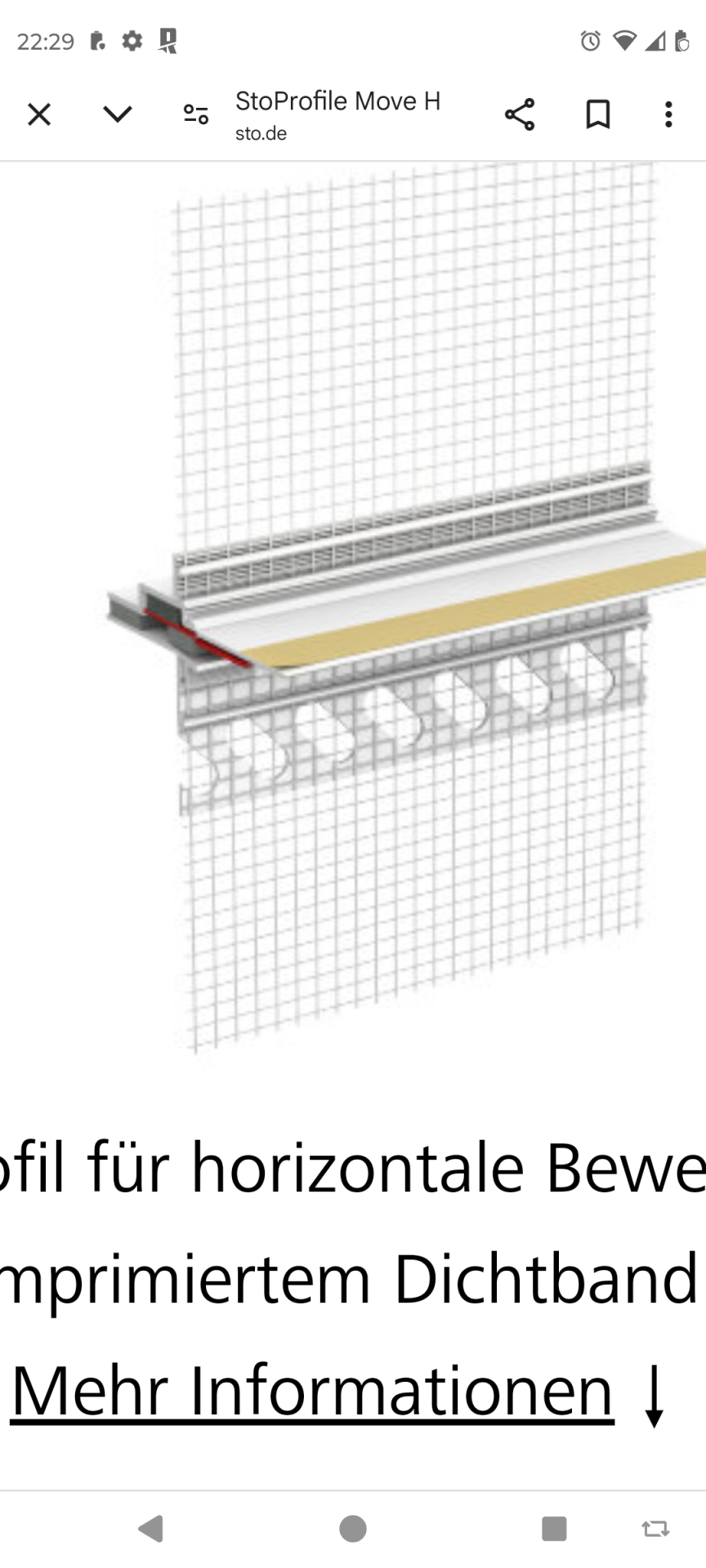

    da wir uns bzgl.. Dachsanierung für ein Holzständerbauwerk inkl. Holzfaserdämmung entschieden haben , sind wir vermutlich darauf verdammt, den Altbau vom Neubau zu entkoppeln.
    Mein Stukkateur empfiehlt uns ein Gleitlagerprofil...z.B. Brillux 3898
    Er kann mir jedoch kein Musterhaus nennen, wo wir uns das in Realität anschauen können...
    Auf die Schnelle tue ich mir auch schwer im Internet Beispielfotos zu finden..
    Daher der vage Versuch hier ein Foto zu erhalten..:-)
    Danke schon mal !!
    GRuss
    Achim
  2. SIL
    10.891
    4.222
    Da wirst du auch nicht viel finden , der sichtbare Teil liegt beginnend ab 3 mm - 6 mm im Prinzip eine filigrane Linie , optisch aus doch relativ naher Betrachtung nicht wahrnehmbar, insofern du kein Aluminium oder Edelstahl mit ' Sichtleiste' nimmst , die Hersteller unterscheiden sich da kaum und bei deinen Gebäude handelt es sich nicht um einen Mehrgeschossigen Bau mit mehrfach wechselnden Material und womöglich mit integrierter Glasfassade dort sind entsprechend andere 'Trenner' notwendig die auch deutlich sichtbar sind
