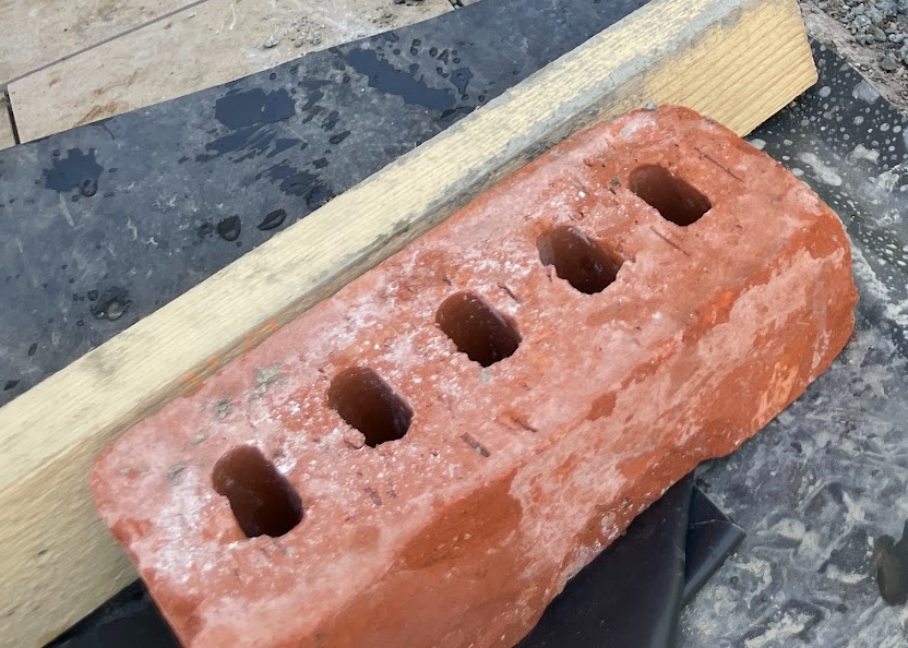

    Ich habe die passenden Steine schon (wir haben im Garten bereits eine Mauer und deshalb müssen es die sein). Die sehen so aus:
    Kann ich auf den Beton auch einfach Dichtschlämme draufmachen und dann die Steine auf die Dichtschlämme kleben?

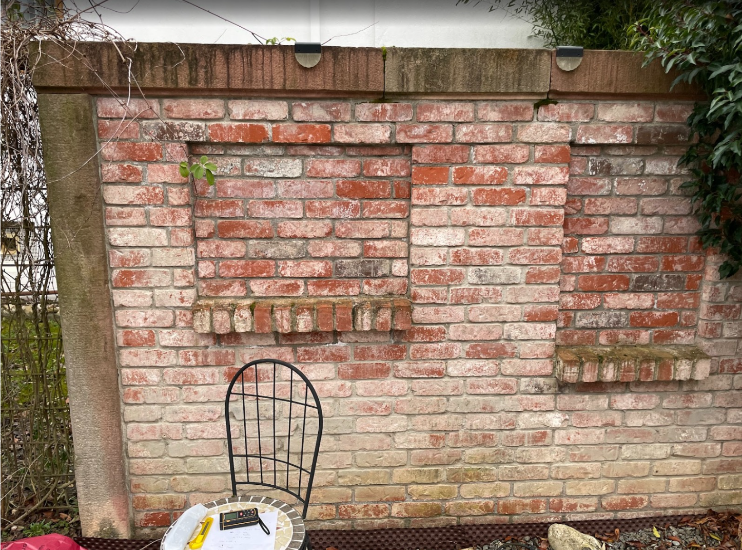

    Wir haben wie gesagt schon eine Mauer im gleichen Stil. Die ist mit Sandsteinen "eingerahmt", d.h. es gibt auch einen Sturz:

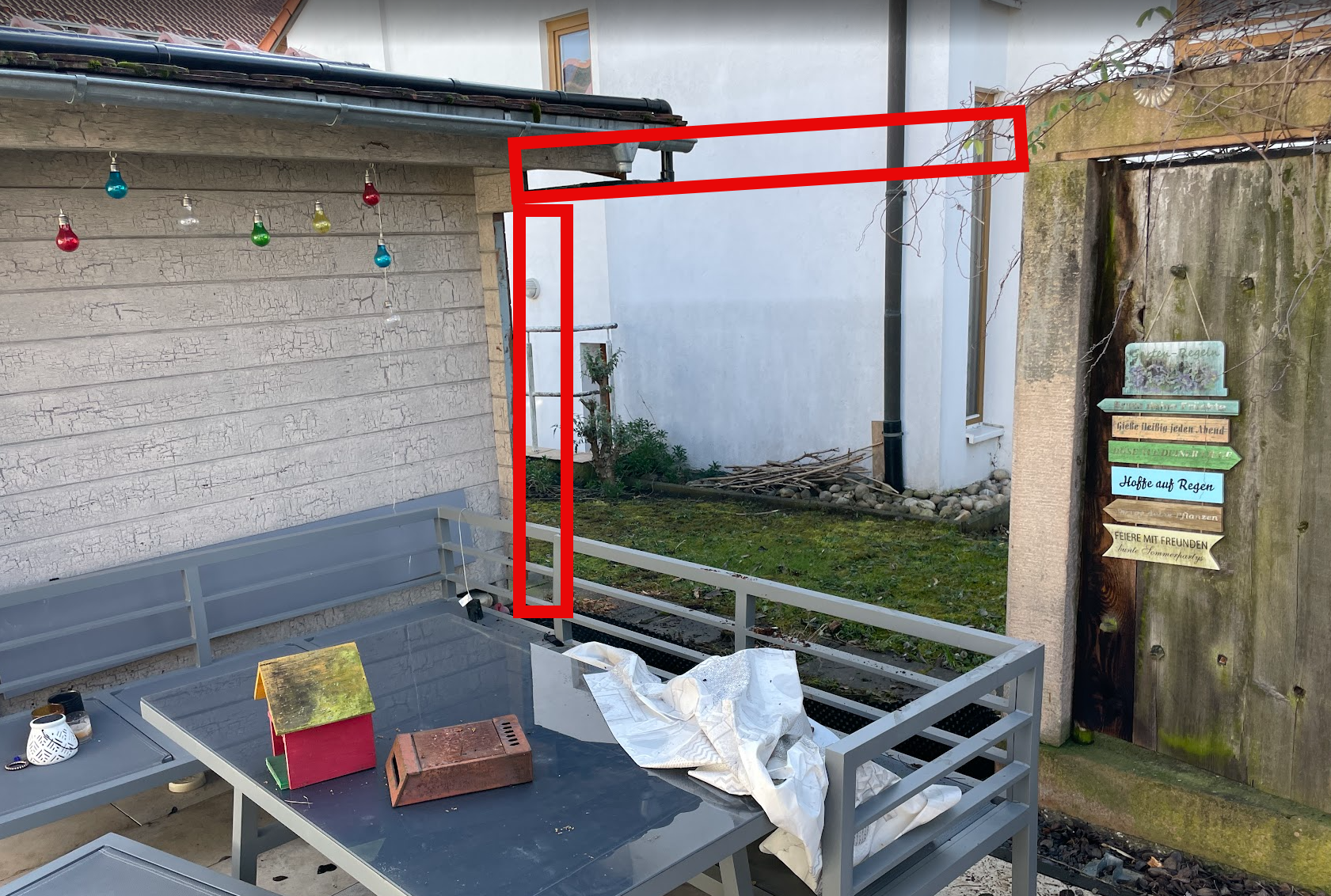

    An die folgende Stelle soll das neue Mauerstück kommen. Die Sandsteine habe ich angezeichnet (ist perspektivisch verzerrt auf dem Foto):
    Die neue Mauer ist 2,30m breit und inkl. Sturz 1,80m hoch. Bevor Fragen aufkommen: wir dürfen so hoch bauen, weil unser Grundstück noch 30cm weiter nach hinten geht.
    Vertikale Bewehrung: das ist ein guter Punkt, das wollte ich auch noch checken. Wie viel Bewehrungsstahl wäre hier ratsam? Da müsste ich dann ja, falls ich eine Mauersperrbahn verbaue, Löcher durch diese bohren. Keine Ahnung ob das Sinn macht, aber anders gehts ja auch gar nicht.
