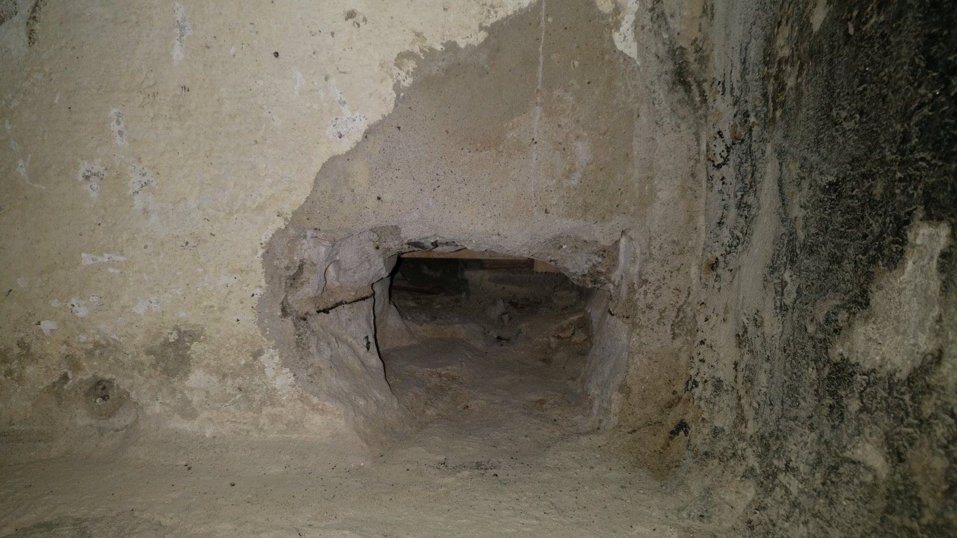

    ich bereite gerade meine Kellerinnensanierung vor und habe dafür den Fussboden etwas abtragen müssen und die Außenwändevom Putz befreit. Die Horizontalsperre liegt etwa 5cm über dem jetzigen Bodenniveau. An einer der Innenwände hat der vorbesitzer eine Kernborhung direkt auf Bodenniveau gemacht um leitungen durch zu führen. Er hat dann ein kg Rohr einbetoniert. Ich habe das Rohr entfernt und meine Vermutung, dass diese bohrung genau parallel durxh die Sperre ging hat sich bestätigt.. jetzt ist die Sperre an dieser stelle 100mm unterbrochen. Einfach zu betonieren würde ja jetzt eine undichte Stelle für aufsteigendes Wasser erzeugen.
    Kann ich das mit Wasserdichtem Beton machen oder sollte ich eine neue Bahn dort einbringen oder kann ich eine Dichtigkeit durch eine 2k Lösung herstellen? Sowas wollte ich nämlich nutzen um den Fußboden abzudichten. Multi Baudicht 2k von Remmers oder Äquivalent von weber.

    Eine neue Lage Abdichtungsbahn wird nicht möglich sein. Ich würde dem Mörtel ein Dichtungsmittel beigeben.
    Außerdem gibt es Gummidichtungen, die um das Rohr und in die Kernbohrung eingebracht werden und mit einem
    Metallring zusammengepresst werden. Aber ein Ring muß auf der Außenseite angebracht werden. Geht das?? Vermutlich nicht so einfach.

    ich habe das Rohr und die Leitungen entfernt und das Loch kann geschlossen werden. Da habe ich mich wohl unklar ausgedruckt. Mir viel grad noch ein beton bis auf das Niveau der Sperre zu bringen und dann Bitumen aufzubringen und dann wenn es trocken ist den rest zu verschließen.

    nein, auf sem Fundament des Gebäudes wurde zunächst eine Reihe steine aufgebracht, auf diese Steine wurde dann eine Teerpappe gelegt auf der dann weiter hoch gemauert wurde. Diese Teerpappe verhindert, dass Wasser in den Wänden aufsteigt. In einer Wand wurde ein 100mm großes Loch von einem Raum zum anderen geschaffen, dass diese Pappe durchtrennt hat. Diese Schadstelle muss beseitigt werden.
    Im angehängten Bild sieht man deutlich die sperrpappe
