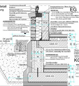

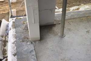

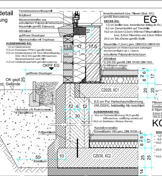

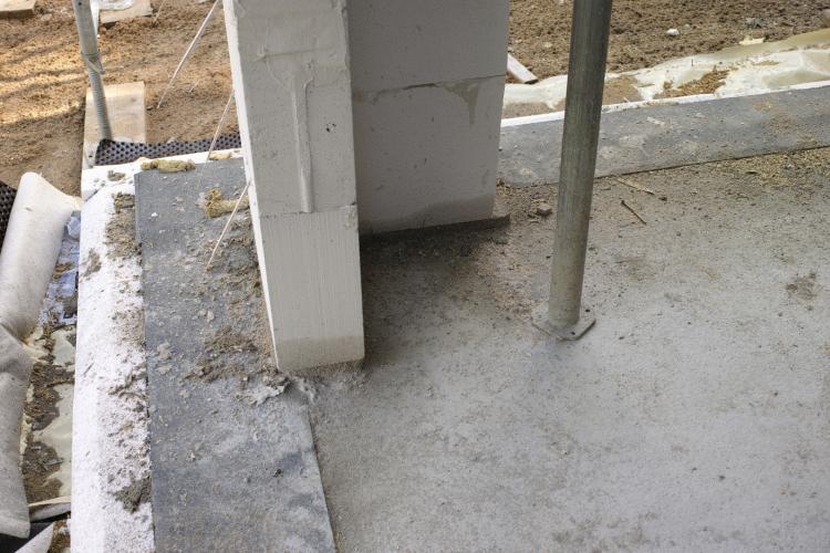

Diskutiere Horizontalsperre nicht vollständig - wie schlimm? im Abdichtungen im Kellerbereich Forum im Bereich Neubau; Bei meinem EFH Neubau hat der BSV (Bausachverständige) festgestellt, daß die Bitumenbahn für die Horizontalsperre nicht breit genug ausgeführt...
