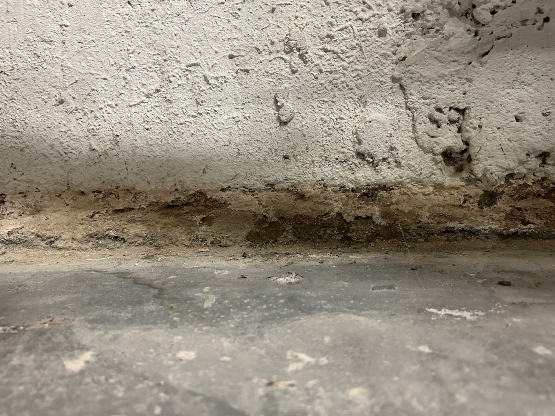

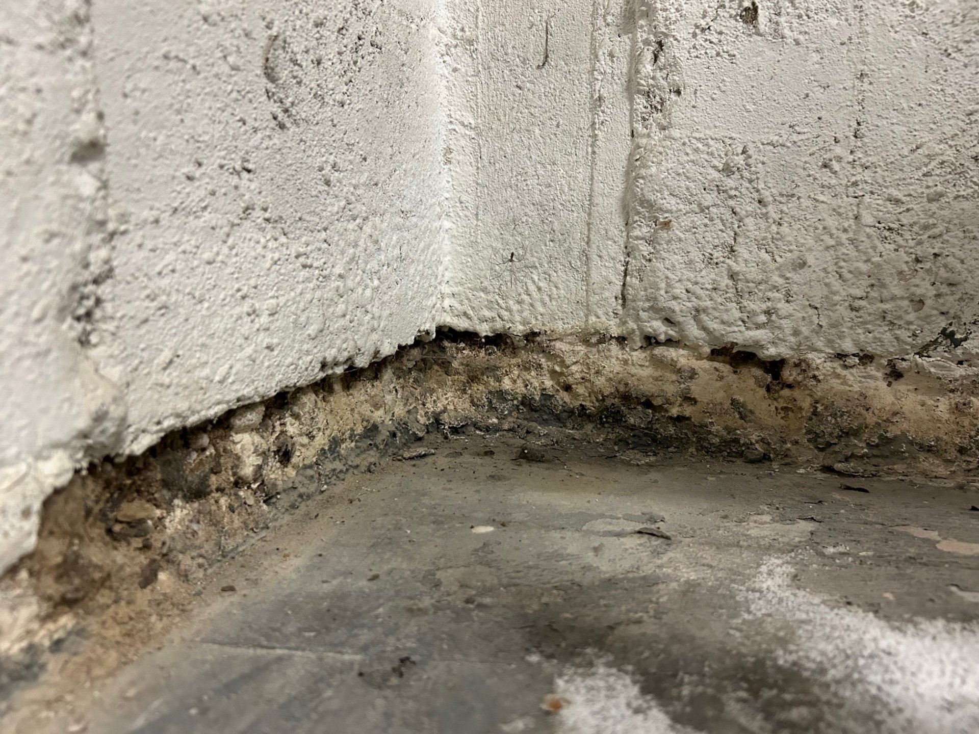

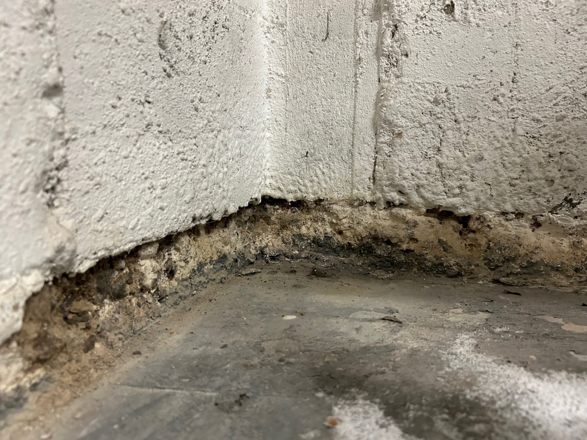

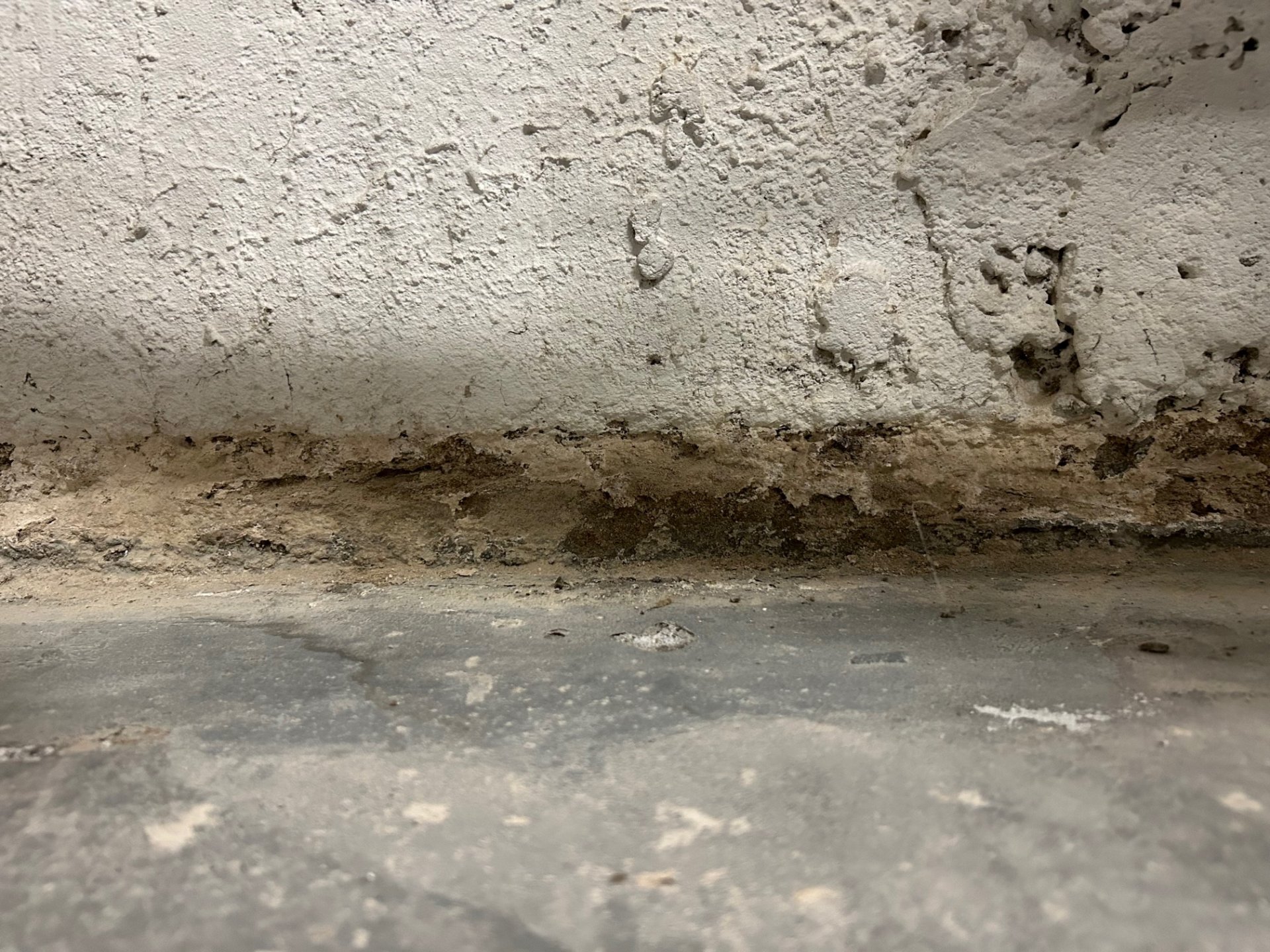

    Liebe Experten,
    in unserem Gebäude aus dem 50igern möchten wir die Kellerinnenwände verputzen (Kalkputz).
    Der Keller ist als "schwarze Betonwanne" ausgeführt und die Kellerwand ist grundsätzlich trocken. ABER in den Ecken des Gebäudes ist der Beton unter der Horizontalabsperrung (Bitumenbahn) leicht feucht (siehe Fotos). Der "1. Stein" wurde damals wohl einfach mit Beton gegossen...
    Meine Frage ist nun, wie kann ich hier die Innenwand sinnvoll verputzen. Folgende Optionen sehe ich aktuell.
    1. Horizontalsperre ignorieren und einfach "drüber" verputzen --> Risiko Kapillareffekt
    2. Dichtschlämme drüber (bis ca. 25cm Höhe) und anschließend bodentief verputzen --> das Wasser würde im Mauerwerk eingesperrt, Risiko?
    3. Löcher unterhalb der Horizontalsperre bohren und via Injektionsverfahren "trockenlegen" anschließend wie in 2.
    4. wie 3. aber danach mit Hohlkehlspachtel den unteren Bereich abdichten
    5. nur oberhalb der Horizontalsperre verputzen und unten einfach lassen --> nicht sonderlich schön
    6. bodentief verputzen, aber eine Trennfuge in den Putz einarbeiten, um den Kapillareffekt zu vermeiden --> viel Gefummel...und Putz unten würde über die Zeit auch kaputt gehen
    Gibt es noch andere Optionen/ gibt es eine DIN Norm etc? :-)
    Danke für Eure Hilfe!!!
    Viele Grüße FNC
