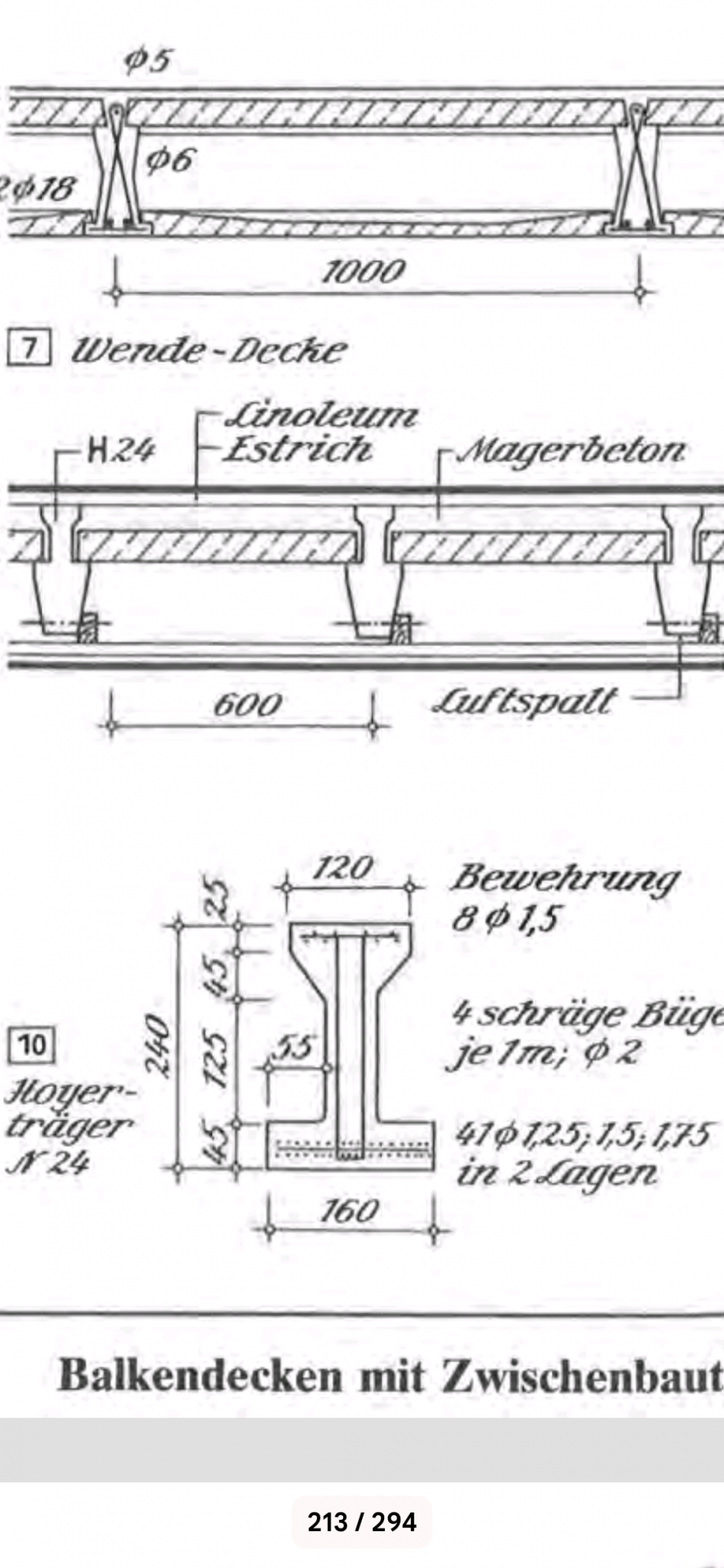

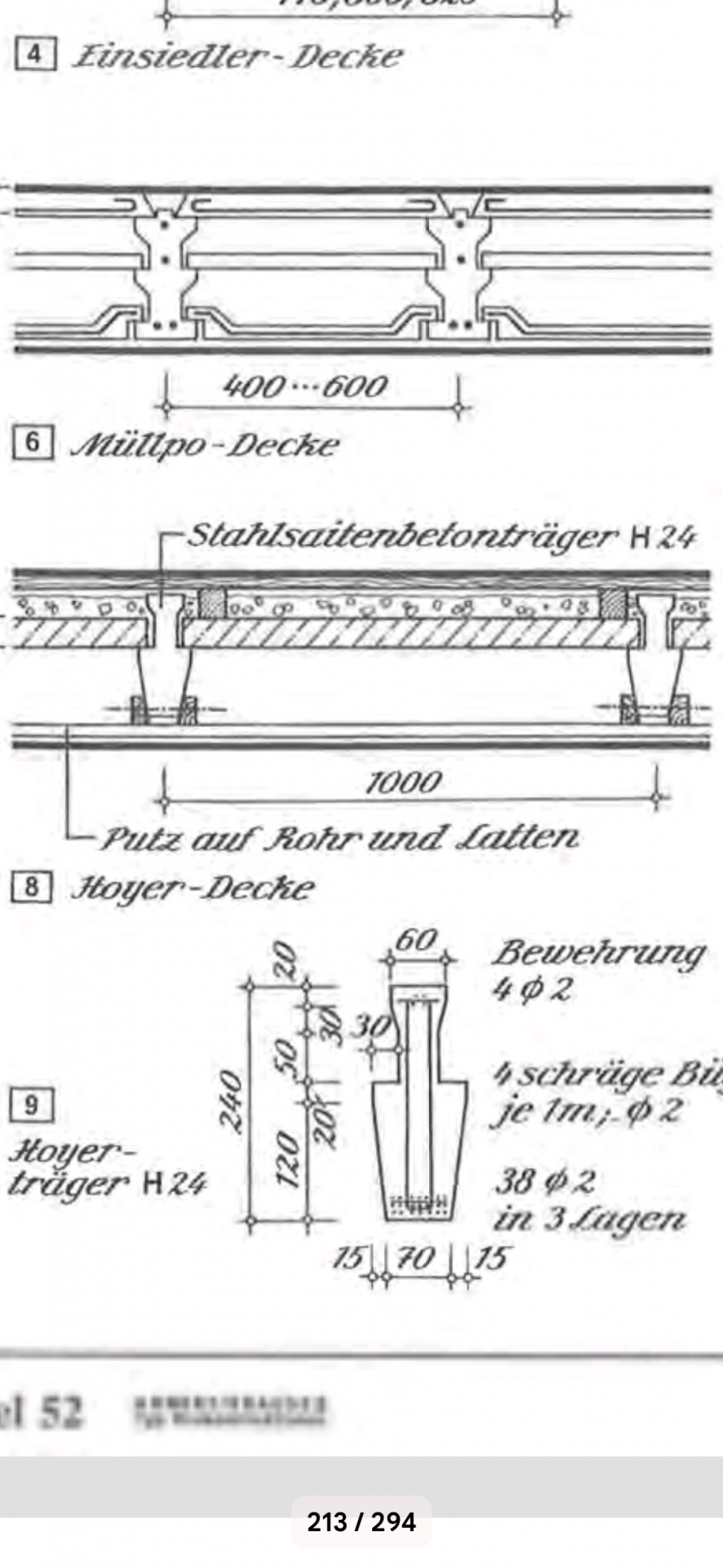

    Servus,
    kann mir jemand Infos zu "Hoyer-Decken" geben?
    Viele Grüße

    Google mal Hoyer und Statik.
    Wenn in Buchform mit Ahnert und Krause, typische Baukonstruktionen, denke Band 2 ....

    :mega_lol::mega_lol::mega_lol: was genau ist die Frage , es gibt den Hoyer - Effekt und ich bin mir nicht ganz sicher aber Hoyer bekam ein Patent bzw die Zulassung 1938-1940 für Spannbetondeckenbalken mit sofortigen Verbund, es gibt einige Publikationen dazu und auch Diss.
    Edit: Hoyer E Der Stahlseitenbeton 1939 Zul. Deckenbalken 1938/ Amos H Stahlseiten und Eisenbetonträger nach Hoyer 1939 etc viel ist im Verein Deutscher Ingenieure dazu kommen im gesamten europäischen Raum und US Publikationen

    Morgen, danke. Das hilft mir schon weiter.
    Ich suche das richtige System vom Querschnitt der Steine, damit ich einen ersten Anhaltspunkt bzgl. der Längseisen bekomme.
