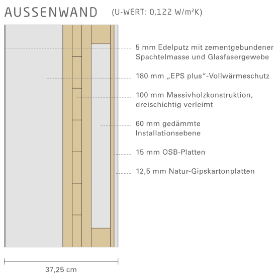

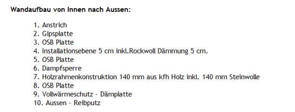

    Sehr geehrte Baueexperten,
    ich möchte an Hand der beiden folgenden Wandaufbauten folgende Unterschied/Vorteil/Nachteile klären:
    1.) Warum werden im ersten Aufbau mehrere OSB-Platten verwendet?
    2.) Warum ist bei beiden die/eine OSB-Platte zwischen Innenputz und Installstionsebene angesiedelt?

    Der erste Wandaufbau ist öhm, na ja, man siehts schon an der Rechtschreibung. Über den zweiten wurde schon diskutiert.
    Unterm Strich sind beide fürn A....h Damit lohnt sich das Diskutieren nicht.
