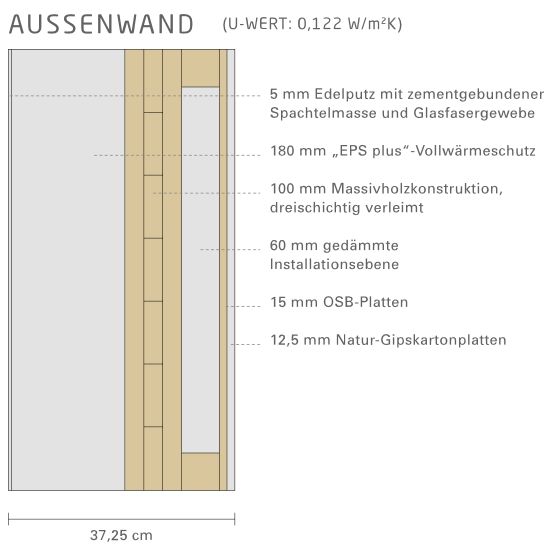

    Sehr geehrte Bauexperten,
    ich hätte nochmals eine Frage bezüglich Wandaufbau.
    Ich habe von einem lokalen Hersteller diesen Aufbau kopiert.
    Die OSB-Platte liegt dabei innen noch vor der Installationsebene?
    Ist dies sinnvoll/besser als der Aufbau (zu Beginn des Threads) bei dem die OSB-Platte "mittendrin" war?
    Vielen Dank im Voraus

    ist nicht "sinnvoll/besser", sondern anders.
    luftdichte eben soll die 3-schicht oder brettsperrholzplatte
    sein.
    die entscheidende frage (auch unter beachtung von #21,
    2. absatz) ist .. ? na?

    Ok für mich entscheidend ist vor allem, das ich keine Probleme habe wenn ich einen Nagel einschlage.
    Denn wenn die OSB Platte direkt hinter dem Gipskarton ist werde ich diese treffen bzw. durchbohren.
    Der Hinweis auf Absatz 2 hat etwas mit dem verwendeten Material bzw. der Qualität zu tun, richtig?
    Ich habe auch noch einen anderen Aufbau mit 3 - OSB Platten.
    Außen - Mitte - Innen
    Ich suche noch das Bild dazu...

    entscheidend sollte sein, dass du auch dann keine probleme hast,
    wenn du keinen nagel einschlägst ..

    Ich werde diesen Materialmix wohl nie verstehen. Entweder entscheide ich mich für ein Holzhaus, oder ich nehme eine Plastikhütte. Warum die positiven Eigenschaftendes Holzes in eine Risikobehaftete Plastik/ Holz Mischung stecken?
    Der berühmte Nagel ist sicherlich nicht kaufentscheident, dafür gibt es mittlerweile genügend gute Systeme um Bilder an die Wand zu bekommen

    Ok, was ist das Hauptproblem dieses Aufbaus?
    Gibt es ein Hauptproblem?
    Ich dachte das ein mögliches durchstoßen der OSB-Platte sich ebenso negativ wie bei der Dampfsperrenfolie auswirkt?
    @Flocke
    Inwiefern handelt es sich bei diesem Wandaufbau um eine Plastikholzmischung
    Generell geht es mir um den Vergleich zwischen dem ersten und dem obigen Aufbau!
