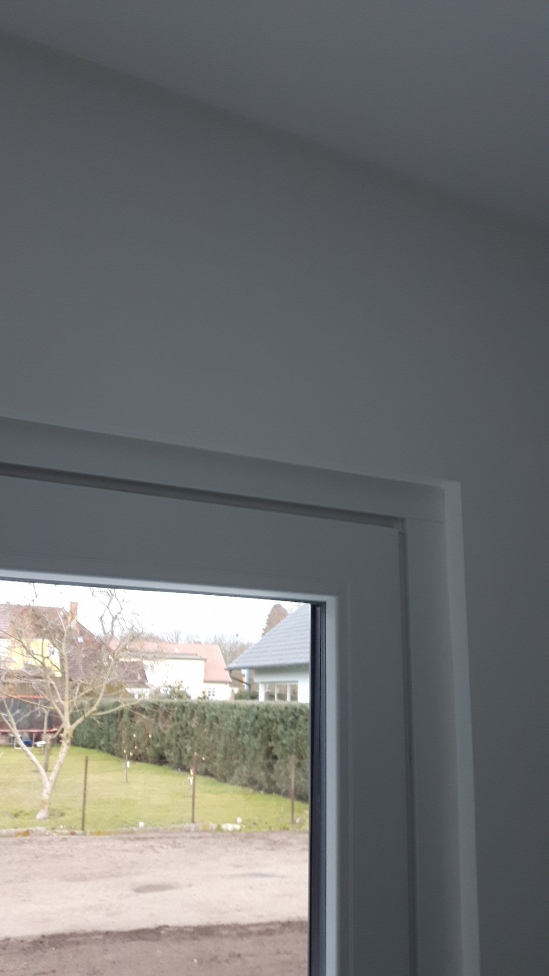

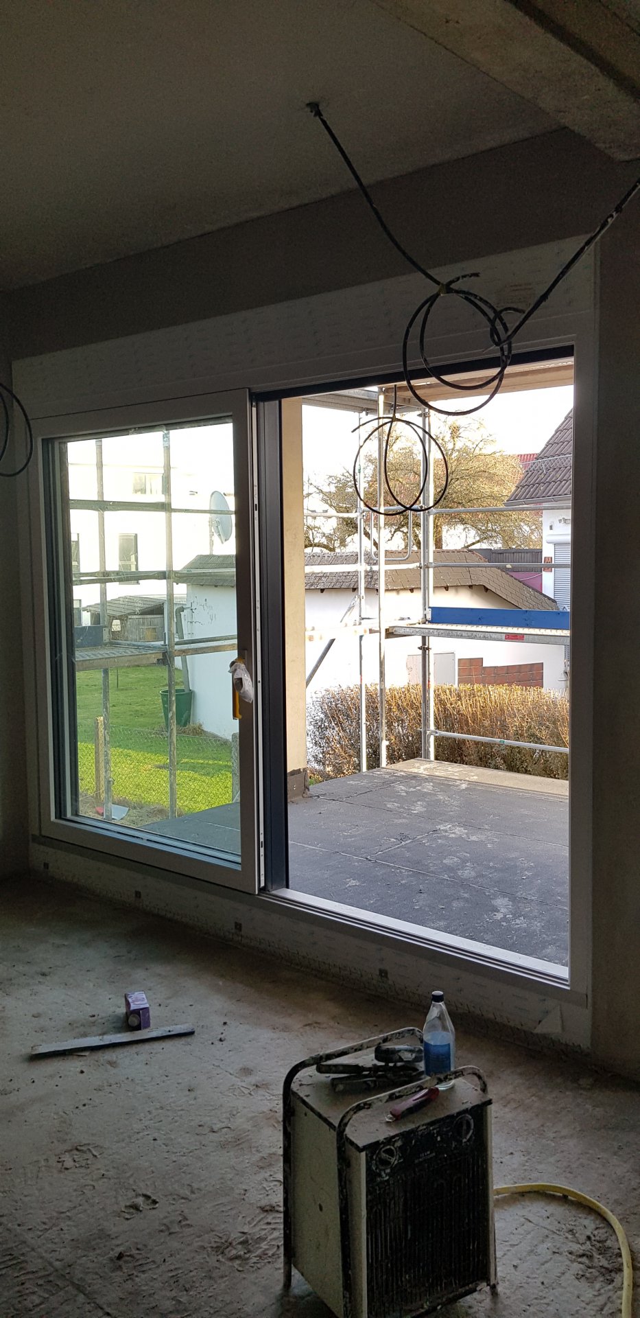

    Hallo Leute
    Bei uns im Neubau, wurde eine HST eingebaut jetzt ist uns aufgefallen das der Rolladenkasten innen bündig abschließt also sichtbar ist.
    Der Bauträger meinte damit man bei Reparatur arbeiten dran kommt
    Die anderen bodentiefenfenster sind tief genug und schließen vorne mit putz ab.
    Und haben unten eine Blende bei Bedarf kann man von dort aus die Reparatur arbeiten durchführen
    Frage: Muss das bei einer HST so sein?
    Wenn, kann man es irgendwie verkleiden oder so?

    Hier ist ein Foto,
    Vielen Dank im Vorraus.

    Geht nicht anders wegen Zargentiefe

    Irgendwer wird das so geplant haben und sollte dann auch sagen können, weshalb. Wenn es keiner geplant hat, dann hat es der Fensterbauer einfach selbst so entschieden.
  10. Chingi
    Chingi
    03.03.2021
    140
    Ok, der Bauleoter meinte das ist die Stärke vom rollokasten und der HST.. nach außen könnte man es zur Fassade hin nicht mehr ziehen.
    Aber ist es nicht möglich sowas anders zu planen?
    Ich habe immer den Gedanken das sowas früher gemacht wird und nicht mehr heute ?
    mfg
  11. fegu
    fegu
    27.01.2008
    525
    180
    Fensterbauer
    Grafenberg
    Siehe mein Beitrag ist heute auch nicht anders. Du brauchst mindestens 8 cm um mit einigem Aufwand Reparaturen am Rollläden machen zu können deshalb wird das so gemacht kannst ja übertapezieren und aufschneiden wenn man braucht in der Regel alle 20Jahre
