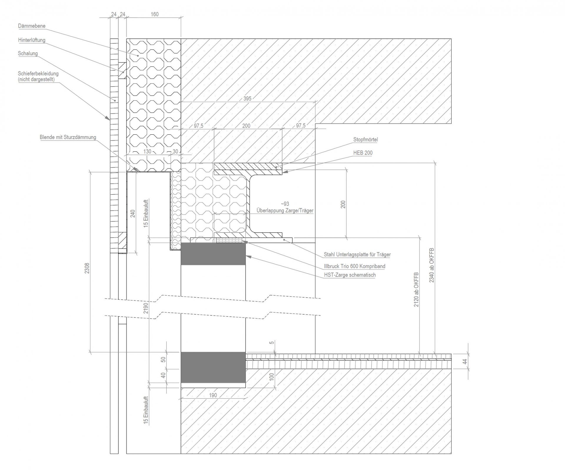

    Hallo an die Expertenrunde,
    gerne würde ich einmal eure fachliche Einschätzung dieses Details einholen.
    Wir setzen eine Hebe-Schiebetür in einen noch zu erstellenden Wanddurchbruch.
    Vor der HST sitzt ein Raffstore-Kasten, die Außenwand bekommt noch eine Außendämmung.
    Die Statik dazu wurde erstellt, es ist ein HEB 200 mittig in die Mauer einzusetzen.
    Nun geht es mir aber um das Ausführungsdetail:
    Den Bereich vor dem Stahlträger/hinter dem Raffstore würde ich vollständig mit Mineralwolle ausdämmen.
    Das wäre das gleiche Material wie für die Fassadendämmung.
    Ist es hier ratsam/nötig den Stahlträger 30mm höher zu setzen um noch eine 30mm EPS-Platte drunter zu setzen?
    Vielen Dank für eure Einschätzung,
    Markus
