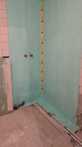

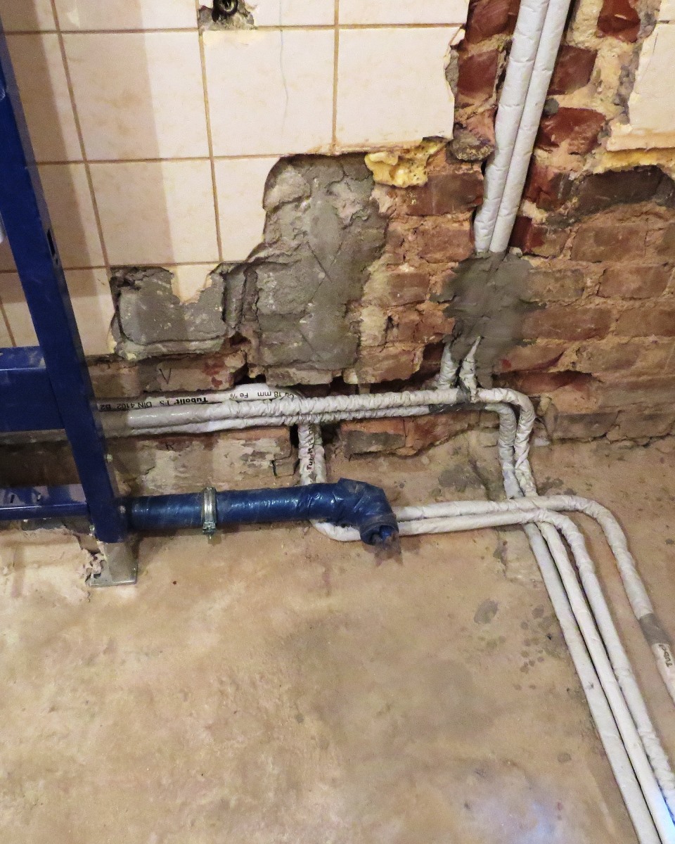

    Meine Sanifirma hat im Altbau u.a. das Badzimmer neu isntalliert und auch die Abflüsse neu gelegt, den Abfluss für die Dusche vorbereitet.
    Aktuell ist der Fliesenleger angefangen und bei der Planung der Aufstellung der Duschtasse stellen wir fest, dass der Abfluss der Dusche nicht zum verlegten Abflussrohr passt.
    Das 50er blaue HT Rohr ist zu lang.
    Leider kommen wir am nächsten Übergangsstück des Abflussrohres nicht mehr hin, es ist eingemauert und bereits verkleidet.
    Vorgeschlagen hatte ich das 50er HT Rohr passend abzusägen und dann eine Muffe überzustecken und mit dem Duschabfluss zu verbinden. Das würde passen. Der Fliesenleger hat aber bedenken, so eine Muffe einzubauen.
    Das Ht Rohr auf dem Boden ist vermutlich so um ca. 50 cm lang, verbindet sich dann mit dem WC Rohr und nach weiteren ca. 70 cm geht es abwärts ins Fallrohr.
    Der Fliesenleger meint, dass sich beispielsweise Haare etc. an der Muffe stauen könnten und gegen das "Innenrohr" anhaften und langfristig zusetzen.
    Kann es tatsächlich mit einer Muffe Probleme geben, wenn diese "waagerecht" mit nur 28.JPG geringem Gefälle verbaut ist??

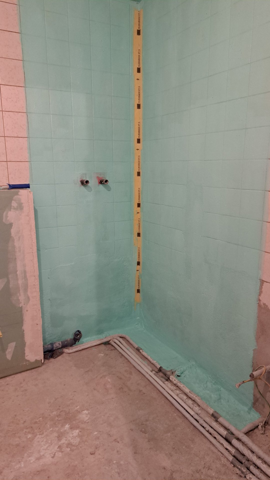

    Ergänzung

    Wenn eine Duschtasse aufgestellt wird, legt man das Rohr so, wie es am besten passt. Vom Geruchverschluß zum jetzigen Abfluß. In 30 Jahren Beruf musste ich noch nichts deshalb kürzen.

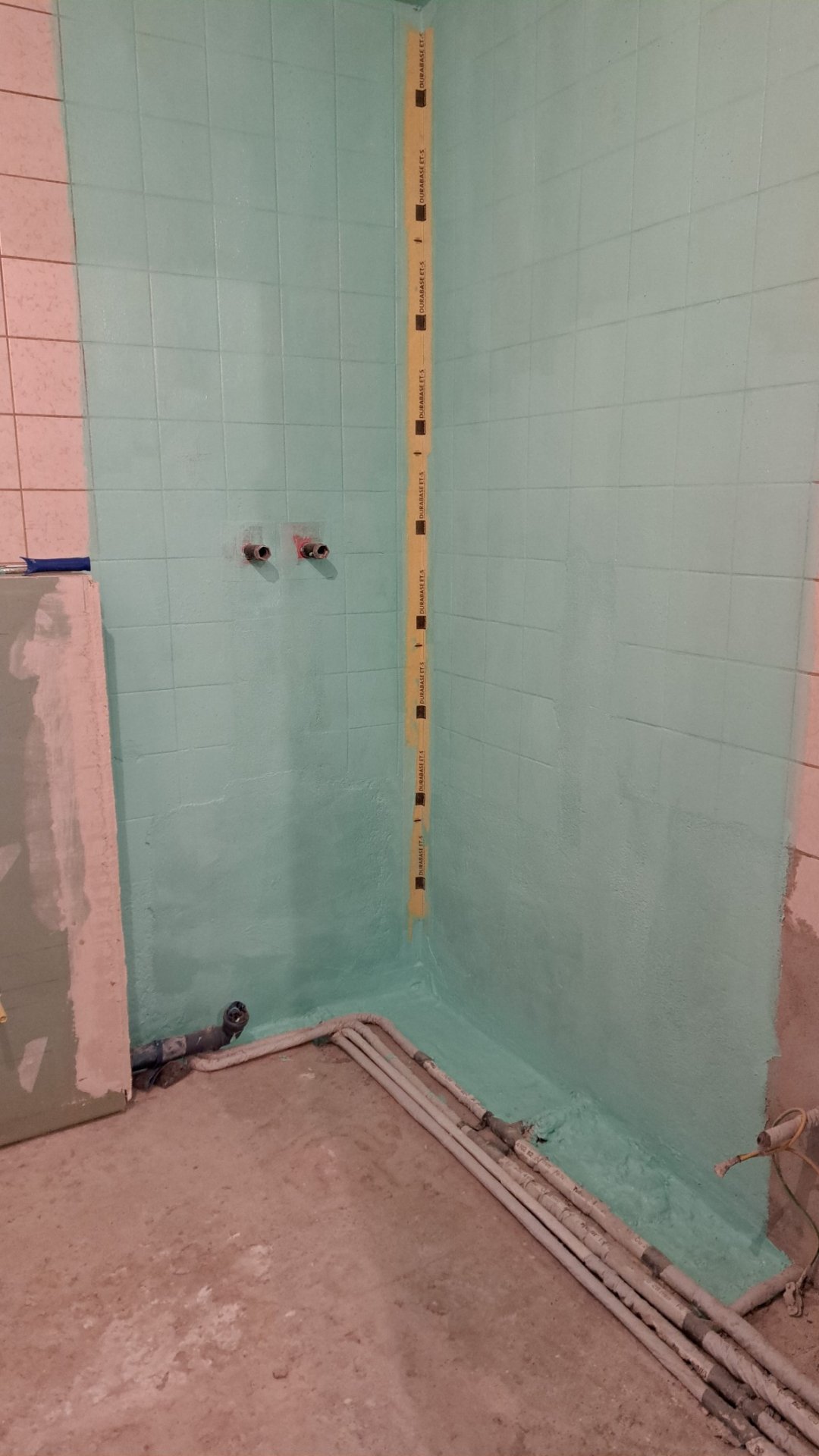

    Wieso kümmert sich der Fliesenleger darum und soll das grüne die Abdichtung sein?

    c.) Die Sanitärfirma hat seinerzeit bei der Montage das Abflussrohr "grob" verlegt. Duschtyp stand damals noch nicht fest. Nun ist es halt zu "lang" für den Duschabfluss. Da die nächste "Rohrverbindung" nicht mehr sichtbar ist, kann kein kürzeres Abflussrohr mehr montiert werden. Deshalb die Idee, das abgebildete 50er HT Rohr um ein paar Zentimeter zu kürzen und via HT Muffe mit dem Duschablauf zu verbinden.
    d.) ja, Fliese auf Fliese wird neu velegt, das rötliche Mittel ist eine Grundierung mit Quarzsand, das grüne Mittel eine Abdichtung für den Duschbereich, die mehrfach aufgetragen wurde.
    Frage also, wenn der Duschablauf mit einem verkürzten HT-Rohr auf "Stoß" verbunden ist und darüber die Muffe sitzt, könnte sich eigentlich an dem inneren Rohrübergang nichts festsetzen und sachgerechtg sein?

    Das ist in Ordnung, dafür gibt es diese Muffen. Den Spalt in denen sich was festsetzen könnte hat man zwischen jedem Übergang. Solange das Gefälle stimmt und sauber entgratet wird, passiert nichts.
