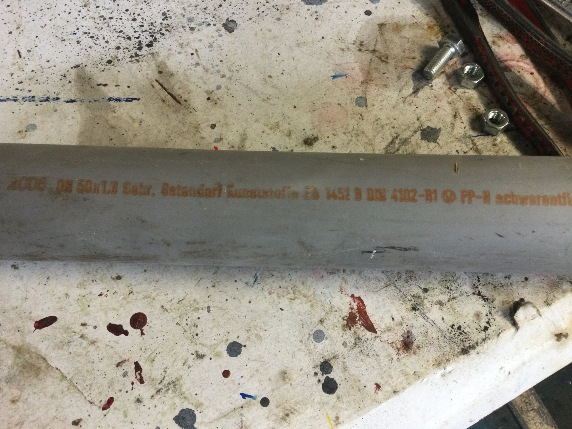

    Ist eindeutig PP

    Graues Ht Rohr / Gelbstrich ist auf jeden Fall klebbar.
    Das Material war PVC KEIN PP.
    Dafür gab es und hatten wir auch Klebemuffen am Lager.
    ( Haben im Regal gelegen wie Blei)
    Mag ja sein das es kaum bekannt war/ ist .
  17. #17 simon84, 02.08.2022
    23.500
    7.040
    Jup, das im Bild gezeigte ist aber rot und es steht ja sogar sichtbar PP-H drauf ;)

    Das sollte auch nur als Beispiel sein wie die Kennung auf dem Rohr dann JEDOCH in Gelb aufgedruckt aussieht.
    Hätte ich das auch noch dazu schreiben müssen?
    Dann Asche auf mein Haupt.
  19. #19 simon84, 02.08.2022
    23.500
    7.040
    Ne ne alles gut, das hab ich schon kapiert.
    Besser als dass wir über sehr seltene PVC Gelbstrich HT Rohre die man kleben kann rumphilosophieren wäre wenn sich @sehrneugieriger hier meldet, welches Rohr denn nun bei ihm verbaut ist :)
