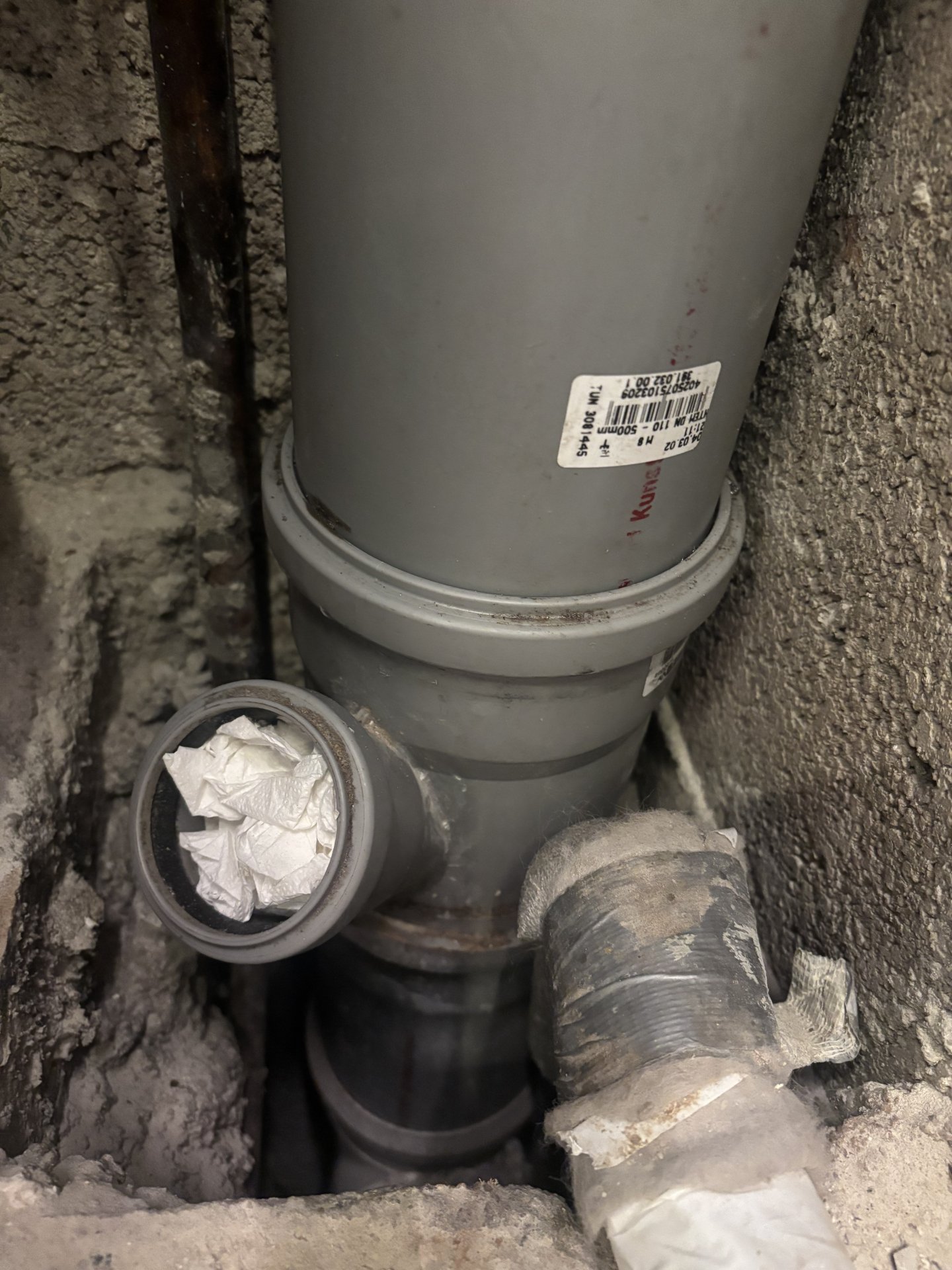

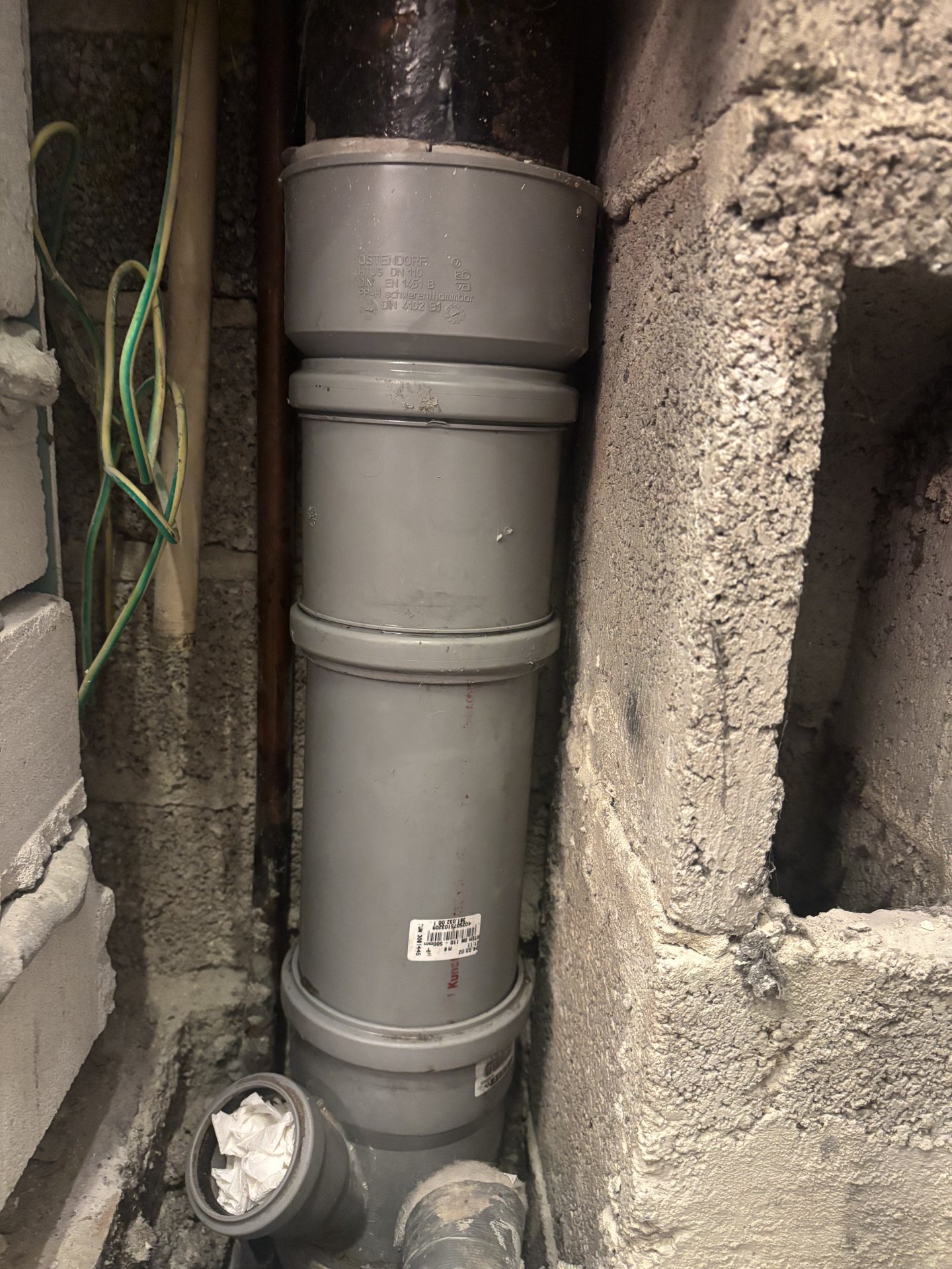

    Hallo zusammen, ich muss die HT Abzweigung auf dem Foto austauschen. Da das Neuland für mich ist, und bei der Nummer nichts schief gehen darf, wollte ich mir hier Rat einholen.
    Das Element über dem Stück mit dem Aufkleber müsste doch eine Muffe sein, oder?
    Der Plan wäre. das Rohr mit dem Aufkleber an zwei Stellen zu trennen, sodass 10cm Platz entsteht. Dann ist halt die Frage, ob man das auch auseinander gezogen bekommt, ohne was zu zerstören. (zb das Gussrohr oben). Großartig rütteln oder so ist das platz mäßig nicht drin.
    Oberhalb vom Abzweig ist nur noch Entlueftung. Das Gussrohr ist aus 1973 - das ist doch vermutlich irgendwie befestigt und rutscht nicht runter, wenn das HT Rohr aufgetrennt wird?
    Danke!

    Das ist ein Abzweig, dann ein Stück Rohr ohne Muffe, dann eine Schiebemuffe und ein Übergang zum drüberschieben auf Guß. Eigentlich müsste die Schiebemuffe runter geschoben werden, was eher selten funktioniert.
    Ich würde das trotzdem mal probieren .
    Sonst Muffe längs einschneiden, damit die Spannung weg kommt.
