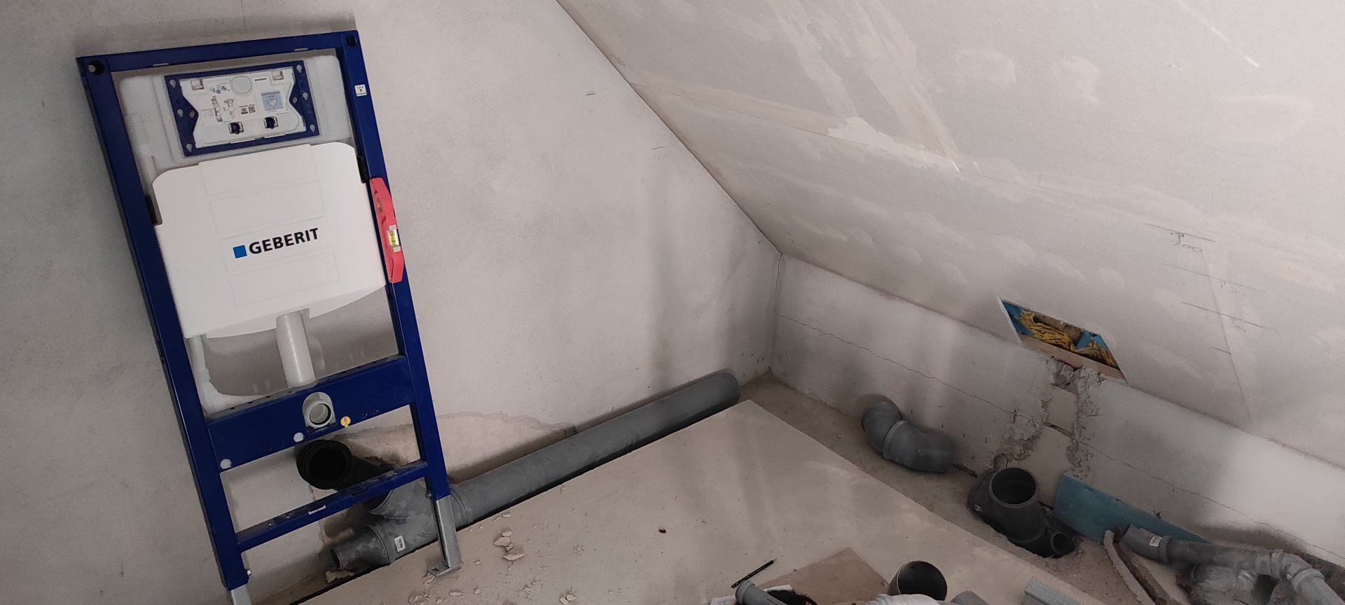

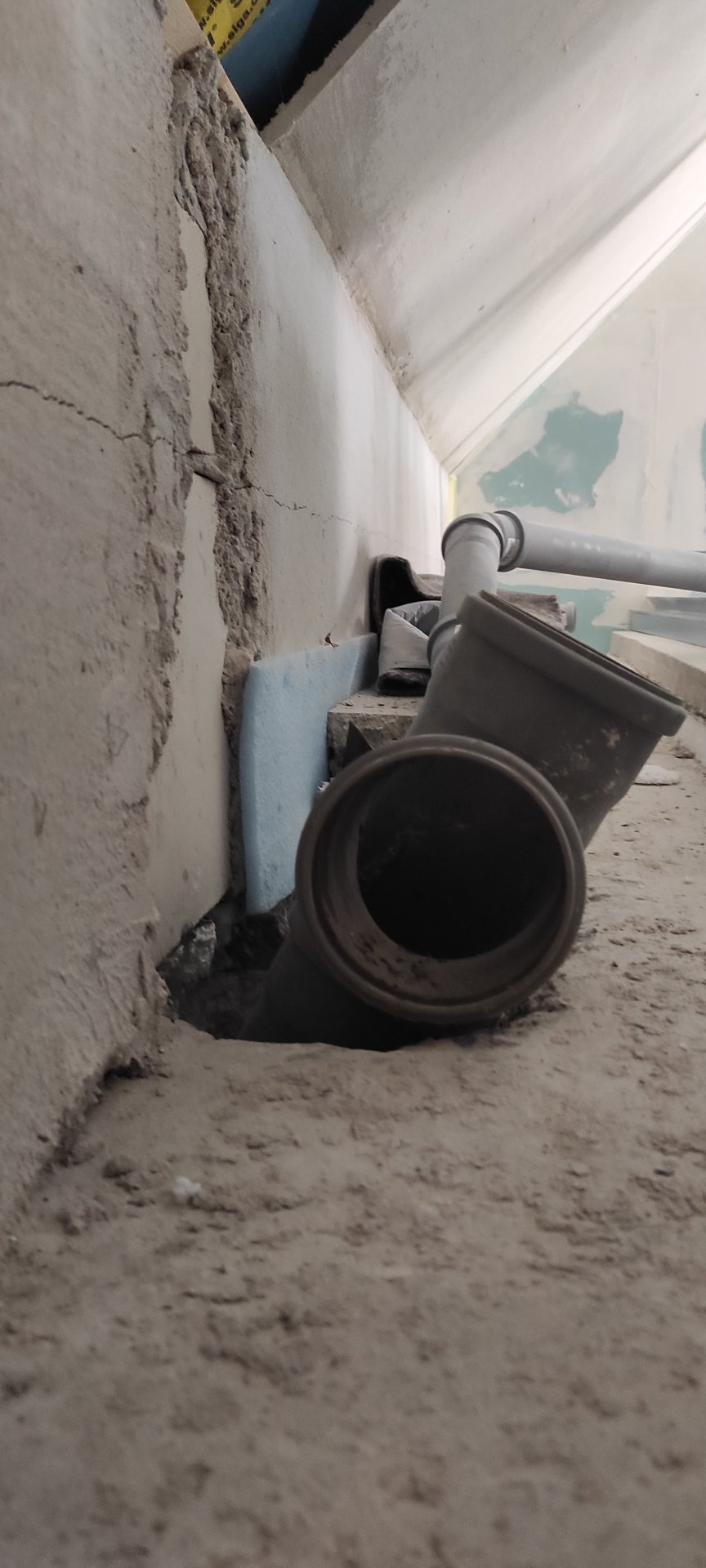

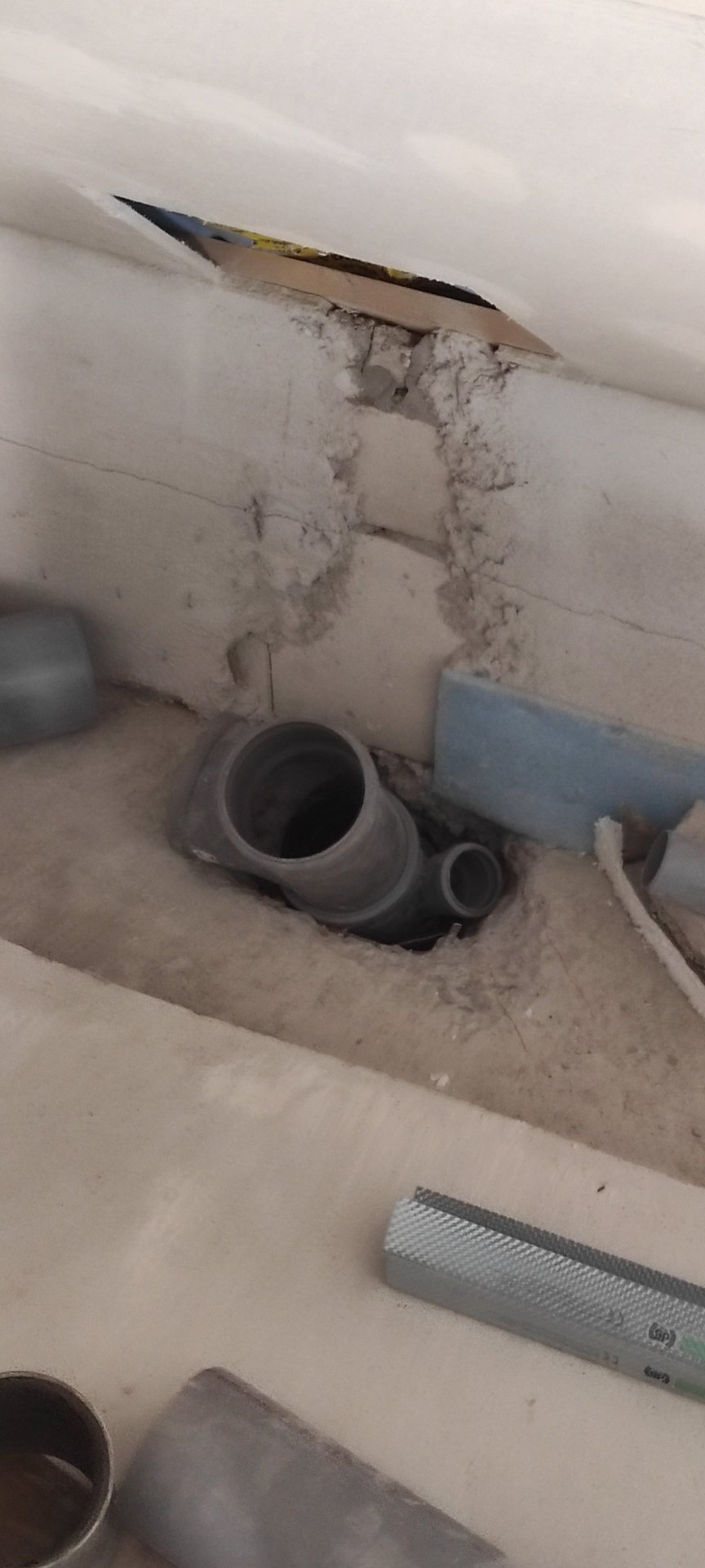

    Ich habe zwei Probleme, ich möchte keine zu tiefe Installationswand muss aber durch das kurze 90er vom Geberit Vorwandelement aber einen 110er Abzweig direkt hinter dem Vorwandelement platzieren. Ich hab jetzt gesehen das mein örtlicher Baumarkt 90er da hat da werde ich mir wohl mit Abhilfe schaffen, mich wundert da mangelnde Platz ich kann mir nicht vorstellen das ich der einzigste mit dem Problem bin.
    2. Die Falleitung ist leider blöd gelegt und endet unter dem Ringanker, so daß ein 30er Bogen eingebaut wurde. Ich muss nun rechts die Dusche 110/110/50 45grad und links 110/110/110 87er für WC/Waschbecken anschließen. Ist das egal wenn besonders die WC Leitung noch mal 30 Grad geneigt ist?
    Vielleicht hat auch jemand zu beiden Sachen eine andere Idee.
