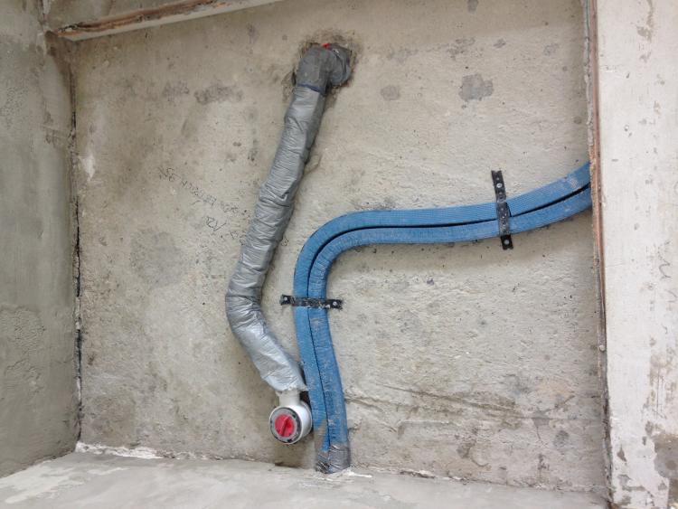

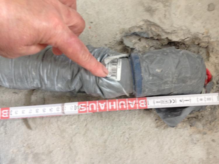

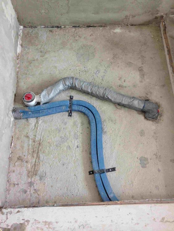

    Guten Abend,
    meiner ist leider nicht so gut. Ich habe gestern und heute (bin Laie!!) den Estrich aus einer bodengleichen Dusche entfernt, weil das Metall der Duschrinne wegen einer falsche Abdichtung durch den Fliesenleger stark angeschlagen war. Jetzt hat die offengelegte Sanitärleistung wieder einen Stopp gesetzt:
    Die HT-Rohre sind an mindestens einer Verbindung so gesteckt, dass das gerade laufende Rohr in einem Winkel von ca. 15 Grad in das andere gerade Rohr gesteckt wurde. Mit dem Ergebnis, dass das Rohr an einer Seite etwas eingequetscht, auf der anderen Seite ein kleiner Luftraum erscheint.
    Ist das nun nur ein Schönheitsfehler, den man dann unter dem (neuen) Estrich nicht mehr sieht, oder ein echter Reklamationsgrund? Das Ganze ist ein "Neubau", an dem nun schon seit 2 Jahren herumgedoktert wird.
    Für Antworten wäre ich sehr dankbar - falls nötig, werd ich mal versuchen, ein paar Fotos von der Situation einzustellen.

    Das erste Foto ist unscharf und das zweite zeigt nur die Übersicht mit dem Schallschutzüberzug. Wenn wir was erkennen sollen, muss das Rohr freigelegt und die betreffende Stelle im Detail zu sehen sein.
    HT-Rohre lassen sich eigentlich gar nicht falsch zusammenstecken.

    Verstehe das so:
    Der HT Rohrbogen welcher aus dem Boden kommt hat zeigt 15 Grad nach "oben".
    Das andere Rohr liegt flach auf dem Boden auf und ist stramm reingesteckt.
    Oben an der Verbindung entsteht so der Spalt und unten ist gequetscht.
    Die Rohre sollten spannungsfrei gesteckt sein und auch nicht bis Anschlag rein.
    Ich würde wenn es stört einen 15 Grad Bogen zur Korrektur setzen, und das andere Rohr dementsprechend kürzen.

    Schon mal danke, Simon84 hat Recht, nur ist das Ganze noch zu drehen - d.h. Der Spalt ist links und rechts ist gequetscht.
    Stören tuts mich nicht, aber ich habe Bedenken, ob das auf Dauer hält bzw. dicht ist wegen der hohen Spannung.

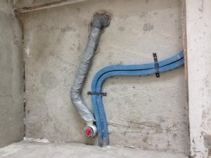

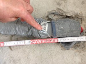

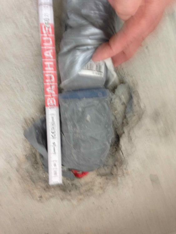

    So, dank der Hilfe eines Users ist es mir gelungen, die Fotos deutlicher einzustellen. Bei dem letzten Foto handelt es sich um 2 g e r a d e Rohre, die ineinander gesteckt wurden. Also kein 15 Grad oder sonstwas Bogen. Am Anfang der Verbindung wurde allerdings ein Bogen eingebaut (siehe Foto Gesamtansicht).

    Ja dann gehört da eben ein leichter Bogen rein und kein gerades Stück.
    Auf den Fotos kann man überhaupt nix erkennen, weil die Dämmung drübergezogen ist.

    Ich habe nach Verlegerichtlinien für Rohre gesucht.
    Es steht aber nichts drin ob die Rohre schräg verbunden werden können
    und wenn ja bis zu wieviel Grad.
    Der Verstand sagt einem, dass es wohl einen Grund hat, das es Bögen gibt und man die Dinger weder 100% exakt verbauen
    kann, noch das eine Abweichung von 10° gut sein kann.
    Ich würde es auf jeden Fall ändern lassen, schon alleine weil es falsch aussieht und irgendwo der Punkt erreicht ist,
    bei dem die Gummidichtung eben nicht mehr alles erfassen kann.

    Auf jeden Fall tauschen, das kostet nix. 1 cm Luft sollten die Rohre sowieso zur Temperaturausdehnung haben, und wenn sie jetzt schon verspannt sind ist das einfach blöd....

    Ok, danke vielmals ich werde den Sanitärer bitten, das Rohr auswechseln zu lassen.
