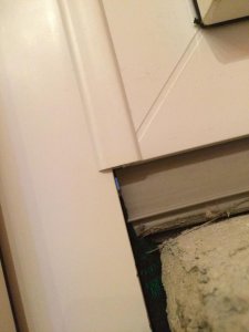

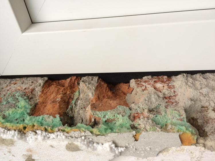

    Ich bin wieder mal leidgeplagt durch dadurch, dass ich was nicht selber gemacht habe und es machen habe lassen.
    Was dabei rauskommt wenn man eine sog. Fachfirma mit dem Fensterbau beauftragt sehr Ihr hier.

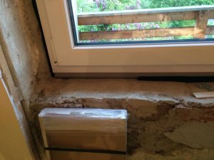

    Bestellt habe ich eine 3 fach verglaste Fensterkopplung bestehend aus 2 Fenstern und einer Balkontür. Fenster-Fixter teil-Balkontür-Fenster
    Ich habe die Vorarbeit gemacht und den alten Stock samt der ganzen Verkleidung ausgebaut.
    Ich habe mit einem Holzrahmen, der exakt die Maße der neuen Fensterkopplung hat , gearbeitet um die entsprechende Einbaulichte zu erarbeiten.
    Nun kamen die Monteure und fingen an die sog. Kompribänder ringsum zu verlegen.
    Diese Bänder kannte ich nicht, ich bin davon ausgegangen das die Fenster eingekeilt und dann ausgeschäumt werden. Dem war nicht so.

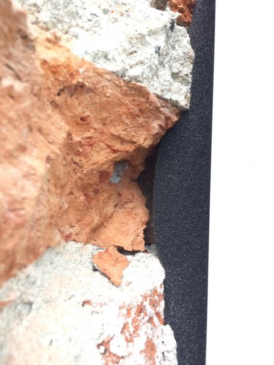

    Aufgrund der Bänder war zu wenig Platz beim Einbau. Es musste zumindest auf einer Seite gestemmt werden.(erstes Bild)
    Dann wurde das Fenster mit dem Kompriband eingesetzt und fertig .
    Die sau schwere Balkontür und die Fenster wurden zwar paar mal mit den Montageschrauben im Mauerwerk verankert, aber ich traue den Bändern nicht, die Montageschrauben halten ja nur horizontal nicht aber vertikal
    Es klebt ja nur auf dem Fenster und nicht am Mauerwerk.
    Noch dazu wurde das Mauerwerk auf einer Seite gestemmt, dh spitze Grate und Abbruchkanten. Ich bin davon überzeugt , das das Kompriband so sicher nicht verbaut werden darf und sicher seine Funktion nicht erfüllt.
    Ich hätte die Fenster schön verschäumt und verklebt. Weiteres hätte der Schaum auch problemlos Fugen und Unebenheiten LÜCKENLOS ausgefüllt und verklebt.
    Dann sagte mir der Monteur allen ernstes ich brauche bei den Kompribändern kein Dichtband innen und Außen mehr zu verlegen??!!
    Bezahlt ist erst die Hälfe. Im Auftrag ist ausdrücklich die RAL Montage angeboten.
    Gemacht wurde m.M. nach Husch-Pfusch.

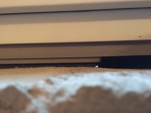

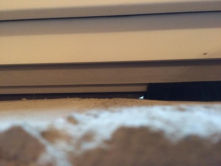

    Wurde auch beim Zusammenbau der Fenster gepfuscht?
    Es kann doch nicht sein das mir da das Sonnenlicht von außen entgegenleuchtet? (siehe Fotos)
    Dazu gesagt sei, das ich ja den sog, Glattstrich und die ganze Vorbereitung selber gemacht habe. Das wurde von mir sicherlich nicht optimal vorbereitet bzw die Einbaulicht war zu knapp bemessen.
    Aber den Einbau trotzdem auf biegen und brechen durchführen nur damit schnell die Rechnung geschrieben werden kann, kanns nicht sein!
    Noch ist alles offen und nix verputzt. Soll ich Reklamieren und auf einen Ausbau bestehen mit erneuten Einbau und einschäumen UND vorgeklebten Dichtbändern? (die zum einputzen)
    Danke für Ratschläge!

    lass dir doch das Datenblatt der Bänder geben. Dort wird haarklein erläutert wie das Band einzubauen ist.
    Es geht im Prinzip schon nur mit dem Band, aber der seitliche Anschluss sollte sauber und gleichmässig sein.
    Das Mauerwerk gehört in der Regel verputzt, damit dies gewährleistet ist.
    Auch haben die Bänder eine definierte maximale Ausdehung. Wenn die überschritten wird, dann scheint eben die Sonne durch.
    Also Band ist OK, aber der Einbau ist teilweise nicht OK.

    Wie wurde das Feinmaß bestimmt? Ich denke hier könnte ein Fehler deinerseits und aber auch der ausführenden Firma vorliegen.
    Hier wurde doch alles gesagt. Nicht die beste Quelle aber besser als keine https://de.wikipedia.org/wiki/RAL-Montage siehe "Ideale Montageart" oder
    http://www.energiesparhaus.at/gebaeudehuelle/fenstereinbau_ral.htm
    Der Einbau ist aber Mangelhaft und sollte nicht abgenommen werden. Beim Einbau gilt immer der Ansatz innen dichter als außen. Dieses ist bei dir nicht gegeben.
