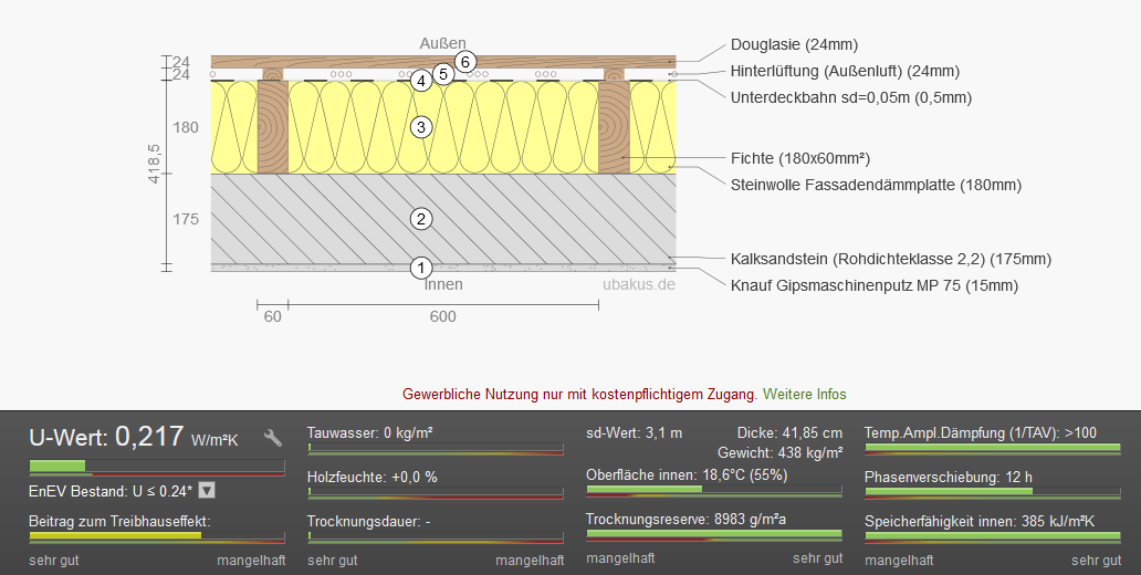

    Liebe Forumsnutzer,
    zur Diskussion möchte ich einen Wandaufbau stellen, welcher versucht, das "Beste aus zwei Welten" zu verbinden. Es geht um Massive Außenwände, welche Im Sommer nicht so schnell aufheizen, und im Winter die Wärme speichert. Zudem wird, wegen der Bahn in der Nähe ( ca. 60 meter, Haus in 3ter Reihe zur Bahn), ein etwas erhöhter Schallschutz gefordert. Zudem möchten Eigenleistungen erbracht werden, aber deshalb soll das verputzen oder ein klassiches WDVS vermeiden werden. Handwerklich würde ein Unterkonstruktion aus Holz, ein Dämmung aus Mineralwolle, die zwischen die Unterkonstruktion geklemmt wird, ähnlich einer Zwischensparrendämmung, in Frage kommen. Darüber eine Winddichtbahn, eine Hinterlüftungsebene, und eine Holzschalung.
    Nun folgende Frage: würdet Ihr, obwohl eine Winddichtbahn eingebaut wird, einen Putz außen auf die KS-wand aufbringen, da diese nur in den Lagerfugen geklebt wird, und nicht in den in den Stoßfugen vermörtelt wird, folglich also nicht Winddicht ist? Der Einwand war, das der Wind bei beschädigter Winddichtbahn durch Steckdosen und Schalter dringen könnte. Ich halte das ja für doppelte gemoppelt. was meint Ihr?
    Gerne auch allgemeine Anregungen zum Aufbau. Im Detailkatalog von Isover und Knauf sind Solche Lösungen nur im Nachträglichen Sanierungsfall vorgesehen, weshalb der Aufbau immer mit Putz ist.

    Ich würde von außen nicht verputzen, das wäre mir zu viel.
    Aber ich würde Holzfaserplatten nehmen.
    Reicht die Luftschicht in der Dicke zum zirkulieren aus? Da bin ich kein Experte würde aber eher 4-5cm machen.

    Ja , luftschicht ist zu knapp, ist eigentlich doppelte Lattung geplant. also 48 mm, da die Holzschalung in der Fassade auch senkrecht steht.
    Danke Skogen für die Rücksicht ;) Ich vertrage Kritik durchaus. Standardaufbauten bin ich mir schon ziemlich sicher, aber da er nicht so Standard ist, dachte ich, ich frage mal nach. Wie würdest du es machen?

    Entscheidend ist wie dicht ist wirklich ausgeführt, ich nehme an, wie du oben beschrieben hast nur Lagerfugen - wie sieht das Fugenbild aus? Wirklich knirsch oder eher so lala... Wenn du auf Schallschutz Wert legst kommst nicht um Putz auch aussen rum, nicht das wieder missverstanden wird - bei grottigen MW wird es da nicht viel besser...was die Dichtheit der Hülle angeht, die muss eh von innen kommen..

    Danke @SIL , wertvoller Hinweis. die Wand steht noch nicht, weshalb man noch Einfluß auf das Fugenbild nehmen könnte. Vielleicht wäre ne Ortbetonwand dann besser.. nur eckelhaft viele Lehrrohre und Dosen in der Außenwand.. Was es wohl auch nicht besser macht mit dem Schall.

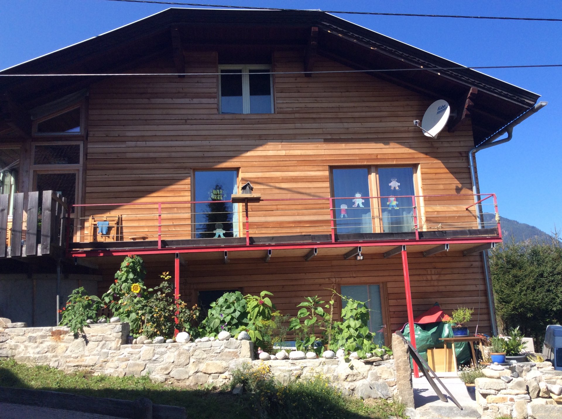

    Die Luftdichtigkeit kann genügend durch den Innenputz und zB durch Stegträger, Zellulosedämmung
    und schwere Holzfaserdämmplatten als Außenplatte erreicht werden.
    Rhombusbretter oder -Leisten könnten auch als Außenverkleidung verwendet werden
    und benötigen nur eine minimale Hinterlüftung
    (Fassadendämmung wie oben beschrieben und Fugenabstand bei der gezeigten Fassade 7 mm).
    Zur Befestigung werden trotzdem meist ab 24 mm dicke Konterlatten verwendet.
    Eine gute Schalldämmung wird wesentlich mehr von den Fenstern und Türen und deren Montage beeinflußt.
    (Weichzellenschaum verwenden oder Fugen mit Stopfhanf ausstopfen, Schallschutzverglesung, ggf Kastenfenster etc)

    Ja, ist Geschmackssache, und auch ein bischen ein Pflege Thema, Holzart steht auch noch nicht fest, soll wohl vorvergraut werden; stehende Bretter mit geschlossener Schattenfuge in wechselnden Breiten. Vielleicht auch nur Weißtanne sägerau.

    Also wenn es schon unbedingt zwei System sein müssen, dann würde ich als Mauerwerk nen 30er T14 nehmen und dann 10-12cm Holzdämmung (wenn ich bei den obigen 42cm gesamt bleibe) in WDVS draufbringen. Damit erzeugst guten Hitzeschutz und auch der Schallwert ist gut. Wer zuviel Geld hat kann natürlich auch nen T8- nehmen oder gleich HRB wie @Skogen anmerkt.
    Fall es richtig edel sein soll, nen S8-P, gibt es dann allerdings nur mit 365mm+ , der hat direkt noch einmal -5db oder so mehr. Aber dann wird es richtig teuer.
    U-Wert:
    T14+12cm 0.042er = 0.193
    T8 +12cm 0.042er = 0.148
    S8+6cm 0.042er = 0.162
