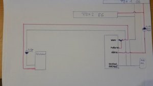

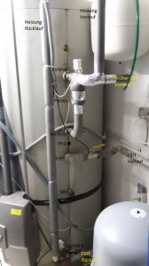

    Hallo, ich hoffe hier kann mir jemand weiterhelfen, ich habe seit längerem Probleme mit der Heizung und weiß nicht mehr weiter.
    Ich habe ständig Luft im Pelletskessel, die sich nach jedem Aufheizen des Puffers durch ein Tropfgeräusch äussert und natürlich durch das Entlüften am Handentlüfter direkt am Kessel.
    Zur Geschichte der Anlage:
    2012 Eingebauter 15kw Pelletskessel mit 850L Altbestand Kombi Pufferspeicher und FBH im OG. Pufferladepumpe ist eine ältere Brötje mit 3 Stufen, FBH Pumpe ist eine Grundfos Alpha2 25-60.
    Anlage arbeitet über eine Pumpentaktung (also Ladepumpe läuft ab 55Grad, Stufe 2 eingestellt!)
    Vorlauf vom Ofen ist gekoppelt mit Vorlauf zur FBH und Puffer oben; Rücklauf zum Ofen gekoppelt mit Rücklauf von FBH und Puffer unten. Zusätzlich ist im Vorlauf zum Puffer ein Umschaltventil eingebaut zur Ladung vom Brauchwasserbereich. Oben am Puffer war nur ein Kfe Hahn zur Enlüftung angebracht.
    Anlage lief soweit problemlos.
    2013 wurde dann das EG fertig ausgebaut und somit eine zusätzliche FBH installiert, der zusätzliche Verteiler wurde dann an der bestehenden Grundfos Pumpe dazugehängt, ausserdem wurde am Puffer statt dem Kfe Hahn ein automatischer Entlüfter installiert.
    Es wurde auch der Vorlauf der Fussbodenheizung vom Vorlauf der Heizung entkoppelt und seperat am Puffer installiert. Als Anschluss diente ein Anschluss am Puffer, bei dem vorher aus Zeiten des Vorgängerbesitzers ein Heizstab montiert war, der wurde entnommen und der VL Anschluss der FBH somit seperat am Puffer angehängt.
    Grund dafür war, das durch die Energiesparpuffer Einstellung des Ofens die VL Temperatur am Puffer sehr weit runtergefahren wird.
    Somit ist der Mischer kurz vor Pufferladen ganz offen und wenn dann durch die Taktung vom Ofen erstmals 55 Grad ankommen und durch den Mischer gehen, schaltet die FBH Pumpe gleich aus wegen Übertemperatur. Natürlich bis das System seine beständige Temperatur erreicht hat, so das die Pufferladepumpe ständig läuft, hat sich die FBH Pumpe so oft ausgeschaltet bis die Räume im OG abgekühlt sind.
    Nun ja soweit so gut, das System lief soweit als es umgebaut wurde, nur das mir seit Jan 2014 aufgefallen ist, das man immer wieder ein Tropfen im Heizkessel hört, ich dachte Anfangs vielleicht kommt das noch von der neu verbauten FBH im EG das da noch etwas Restluft war und ausserdem wurde damals auch der Puffer neu befüllt. Naja ich habe dann als 2015 immer noch keine Ruhe war den Ofen vom Hersteller prüfen lassen ob mit dem Kessel was nicht stimmt, da war soweit alles in Ordnung. Mein damaliger Heizungsbauer hat mir die Anlage dann auch noch ein paar mal entlüftet und das MAG gewechselt,nach Undichtheiten gesucht leider noch immer keine Verbesserung.
    Anlagendruck ist auch in Ordnung. Ich weiß nicht ob ich falsch liege, da ich kein Fachmann bin, jedoch hab ich mittlerweile viel
    gelesen über Heizungen und Hydraulik und denke mir folgendes:
    Könnte es sein das die Entkoppelung des Vorlaufs der FBH vom Heizungsvorlauf das ganze Problem verursacht hat?
    Ich stelle mir das so vor: Der Vorlauf Heizung und FBH sind hydraulisch entkoppelt worden, da sie separat am Puffer hängen und der Rücklauf von FBH und der Heizung hängt weiterhin zusammen am Puffer. Ist es möglich das durch das Zusammenspiel Pufferladepumpe die am Rücklauf FBH/Puffer zum Ofen hängt und der Grundfos FBH Pumpe im Vorlauf vom Puffer zur Fussbodenheizung irgendwie Luft ins System gesaugt wird. Ich höre ab und zu welche die durch die Ladepumpe zum Ofen geht.
    Desweiteren ist mir aufgefallen das der Entlüfter am Puffer manchmal an der Roten Plastikverschraubung etwas Nass ist, vielleicht kommt auch da die Luft hinein?
    Ich habe diese mal versuchsweise mit Teflon abgedichtet ein paar Monate so lassen und hab sie vor ein paar Tagen wieder geöffnet; Es kam zuerst ein bisschen Wasser raus dann ca. 2-3 Minuten nur Luft. Es ist auch kein Druck abgefallen im System oder so.
    Ich weiß mir mittlerweile keinen Rat mehr.
    Ich wende mich deshalb an Euch da draussen, vielleicht kann mir irgendwer weiterhelfen, wo ich ansetzen kann das Problem zu beseitigen.
    Dazu hab ich mal eine Skizze meiner Hydraulik angehängt und ein Foto meines Puffers.

    - Gesamtwasser Inhalt wurde berechnet, ich weiß es aber nicht mehr genau, wurde vom Grosshändler damals gemacht. 850l Puffer+60L Kessel+ 2Kreise FBH für ca. 140qm
    - Ausdehnungsgefäß wurde mit 140 l berechnet und verbaut
    -Vordruck MAG 1,0bar /Anlage 1,3
    Auslösedruck Sicherheitsventil 3bar

    Wie Du das Sicherheitsventil überprüfen kannst, hatte ich bereits gestern geschrieben. Da Du nun ja keinen Ablauftrichter hast, häng ein Eimerchen drunter und schau nach, ob während des Aufheizens Wasser austritt.
    Den Schnellentlüfter brauchst Du nicht zu wechseln. Er ist nicht die Ursache. Dass da Tropfen hängen ist nur die Folge von den Entlüftung Vorgängen, für die er in der Anlage hängt.
    Wie hoch ist denn der höchste Punkt der Anlage vom Kessel entfernt?

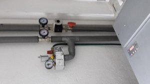

    Melde mich nochmal zurück. Ich habe heute wie von Fred Astair vorgeschlagen den Anlagendruck etwas erhöht auf ca. 1,8bar. Ich habe diesmal wie von Ihm empfohlen den Kfe Hahn am Puffer zum befüllen benutzt, dieser sitzt auf dem Weg zur Pufferladepumpe die zum Ofenkessel führt. Auf diesen hab ich immer eine Verschlusskappe drauf das niemand mal versehentlich den Hahn öffnet. Dabei ist mir sofort aufgefallen das Wasser rausgetröpfelt ist, direkt unter der Kugel.
    Dies blieb immer unbemerkt weil ja die Kappe drauf war. Ich habe sonst immer am KFE vom Ofen das Wasser aufgefüllt, der war ebenfalls schon mal undicht und wurde gewechselt, scheint das gleiche Fabrikat zu sein da die 2 gemeinsam mit der Anlage verbaut wurden.
    Ich habe den Hahn nun nach erhöhen des Anlagendrucks mit Teflon und den Deckel abgedichtet, da nach dem Befüllen das Tropfen mehr wurde.
    Ich muss den KFE Hahn von einem Fachmann wechseln lassen, da er an einer Stelle sitzt, die nicht absperrbar ist und entweder der Puffer abgelassen werden muss oder vielleicht gehts über Kältegerät. Nun was soll ich sagen, der Ofen ist 2mal gelaufen und es waren keine Tropfgeräusche mehr im Kessel zu erkennen, wenn es so bleibt, stelle ich fest, das so ein blöder KFE Hahn mir fast 3 Jahre Streiche gespielt hat und es ist keinem aufgefallen.
