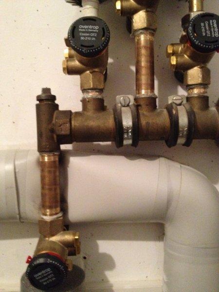

  16. #36 githero, 22.10.2012
    githero
    githero
    05.05.2009
    420
    Saitenzupfer
    Nemberch
    So, hier mal ein Bild mit Nahaufnahme, wo die Ventile eingebaut sind.
    Luft befindet sich keine mehr im System. Rattern ist auch nicht zu vernehmen, es sind defenitiv Strömungsgeräusche, die so vorher nicht da waren. Erkennt man auf dem Bild etwas Ungewöhnliches?
  17. #37 Achim Kaiser, 27.10.2012
    Achim Kaiser
    Achim Kaiser
    29.10.2005
    7.471
    Nun wirds etwas klarer .... vor allem erklärt sich der hohe erforderliche Pumpendruck, den ich am Anfang des Beitrags in Frage gestellt habe.
    Alleine das Ventil braucht 3 m Förderhöhe um nen Volumenstrom von ~ 200 l/h darstellen zu können.
    Lässt sich die Geräuschentwicklung auf ein/zwei Ventil(e) reduzieren oder ist das Fließgeräusch grundsätzlich vorhanden ?
    In der selben Dimension gibts ein Ventil mit 90-450 l/h Durchsatz anstelle der eingebauten mit 30-210 l/h .... das dürfte die Fließgeräusche und den hohen Druckverlust deutlich reduzieren.
    Leider ist in der Unterlage keine Geräuschkurve vorhanden wie bei den Thermostatventilen.
    Hier wird wohl ohne Rücksprache mit dem Hersteller keine weitere Verbesserung möglich sein.
    Ich denke dass die Ventile vermutlich umgebaut werden können, das müsste abgeklärt werden.
    Ansonsten bleibt wohl nur der Austausch wenn ein Umbau nicht möglich ist.

  18. #38 githero, 27.10.2012
    githero
    githero
    05.05.2009
    420
    Saitenzupfer
    Nemberch
    Das muss ich nochmal austesten. Bisher war mir nichts aufgefallen, dass sich das Geräusch einschränken lässt.
    Das könnte gerade so passen. Im Keller wäre es damit etwas mehr als berechnet, aber das ließe sich verschmerzen. Für mich zum Verständnis: wieso würde das die Geräusche vermindern?
    Momentan bin ich ja in der Pumpeneinstellung noch deutlich von dem vorberechneten Differenzdruck entfernt. Habe ich dadurch negative Auswirkungen zu befürchten? Arbeiten die Ventile dann nicht richtig? Warm wird es so bis auf das DG überall wie berechnet.
    Vieeeelen Tausend Dank für die Hinweise! Das hilft mir wirklich sehr weiter.
    Gruß!
