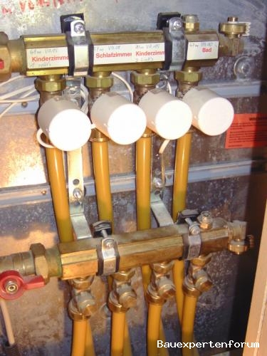

    Mein Problem: In einem Zimmer wird es nicht richtig warm, auch wenn der Raumregel auf 'dauerheizen' steht.
    Bei unserem Reihenendhaus BJ 2001 mit Fußbodenheizung sind Etagenverteiler (4 Abgänge) *ohne* Durchflussmengenanzeige angebaut. Das Stellventil ist definitiv in Ordnung. Ich hab mich in die Thematik etwas eingelesen, z.B. hier: http://www.hydraulischer-abgleich.de und vermute, dass ein hydraulischer Abgleich nötig ist.
    1) Wie kann der Heizungsbauer das System hydraulisch Abgeglichen haben ohne Durchflussmengenanzeige? (Meine Vermutung: Garnicht) Die Rohrleitungslängen stehen drauf.
    2) Wie kann ich (oder ein Fachmann) bei der vorhandenen Installation ( *ohne* Durchflussmengenanzeige) einen Abgleich machen?
    Die Methode hier http://www.bosy-online.de/hydraulischer_Abgleich/HydraulischerAbgleich.pdf halte ich für praktisch nicht durchführbar.
    2a) Ich könnte die Temperatur an den 4 Rückläufen gleichzeitig messen bzw. vergleichen. Gleiche Temp. = Abgeglichen? (Mit Berücksichtigung der Wärmeträgheit des Bodens, d.h. mehrere Tage immer an, evtl. Nachtabsenkung abschalten)
    3) Ein Tausch der Verteiler in solche mit Durchflussmengenanzeige würde bei 2 Stk 4-fach Verteiler (Für 2 Stockwerke) ca. 200,- Material + Umbaukosten kosten, sicherlich Gesamt 500 €. Gibt's andere Möglichkeiten? Evtl. seperate Durchflussmengenanzeige nachrüsten? (Ich hab keine gefunden...)

    Wenn es nur in einem Raum nicht richtig warm wird, dann dort den Volumenstrom erhöhen.
    Das ist zwar noch lange kein richtiger hydr. Abgleich, aber sollte das Problem lösen. Für einen kompletten Abgleich OHNE Durchflussmengenmesser braucht man viel Zeit und Nerven.

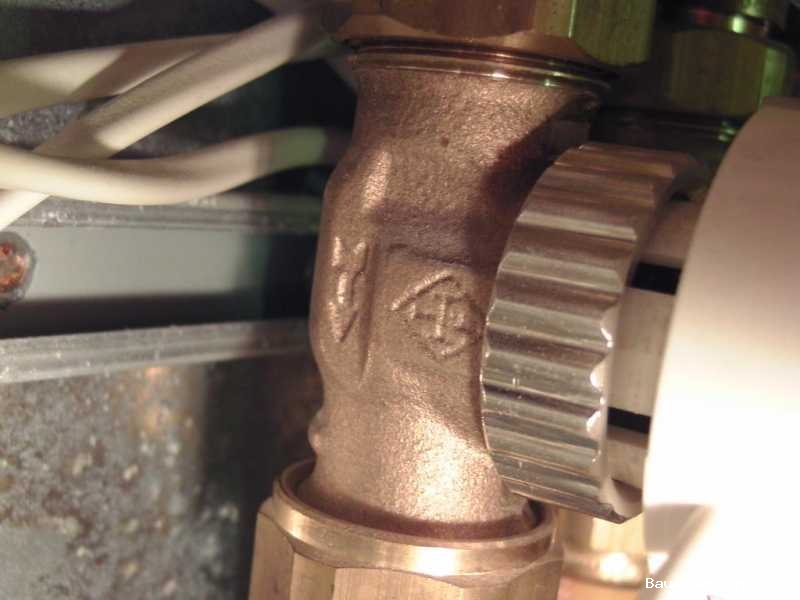

    Ist das Verteilerfabrikat feststellbar ?

    Man könnte díe Rücklaufverschraubungen gegen Durchflussmesser austauschen. Dann hätte man nen groben Anhaltspunkt was da abgeht.

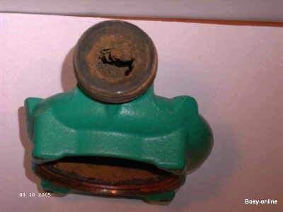

    Moin Herbert,
    aber das Spülen reicht in den meisten Fällen nicht, um den Belag abzubekommen. Erstens gibt es in den meisten Anlagen keine passenden Spülstutzen und zweitens stören die engen Querschnitte in den Bauteilen. Außerdem sind die Ablagerungen in den Armaturen das Hauptproblem, weil sich hier die Querschnitte verändern und jeder (hoffentlich gemachte) Abgleich nicht mehr vorhanden ist.
    Und die Pumpen mögen die Ablagerugen auch nicht.
    Da ist ohne Reinigungsgang nichts möglich.
    Und wenn man dann der Anlage noch das richtige Füllwasser gönnt, dann sollte es in der Zukunft keine Probleme mehr geben.
