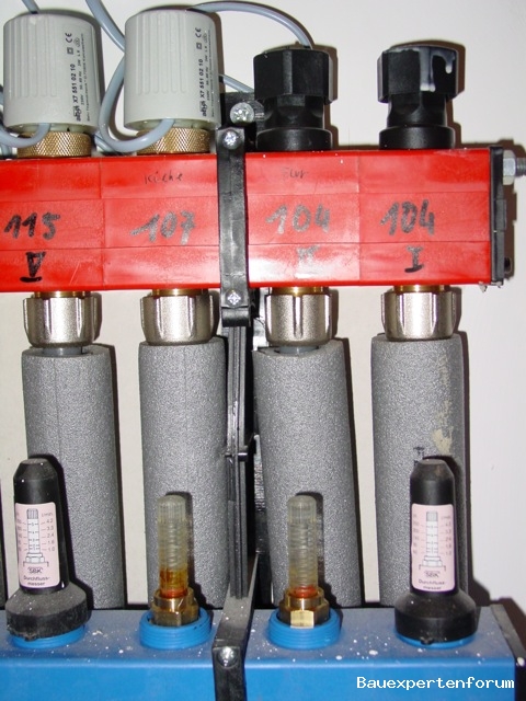

  11. Kosmonaut
    Kosmonaut
    4. Juli 2007
    78
    Programmierer
    St. Peter-Ording
    Ein Beispiel:
    Untere Reihe: Durchflussanzeiger mit Skala.
    Obere Reihe (rot): Stellantriebe (für Regelung via Raumthermostate (links))
    bzw. einfacher Drehmich (für Regelung am Verteiler (rechts))
    Bei der Gelegenheit: Wie macht man eigentlich einen hydraulischen Abgleich, wenn Raumthermostate zum Einsatz kommen und die Drehmichs durch Stellantriebe ersetzt sind?

    Danke für das Bild und die Erklärung. Jetzt weiß wie ein elekt. Stellradantrieb aussieht.
    Bei mir sind die Rohre direkt an so einem 6-fach Verteiler angeschlossen.
    Was kann an der Skala des Durchflußanzeigers abgelesen werden?

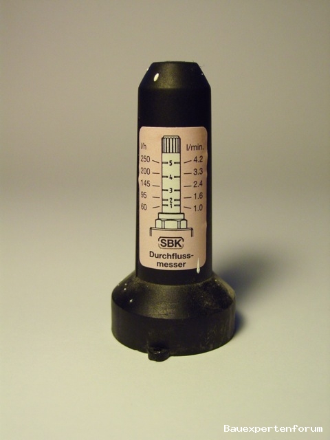

  13. Kosmonaut
    Kosmonaut
    4. Juli 2007
    78
    Programmierer
    St. Peter-Ording
    Es ist eine einfache nicht lineare Skala von 1 bis 5.
    Auf dem Plastikhütchen, welches die Anzeige schützen soll, ist eine kleine Umrechnungstabelle für Liter pro Stunde und Liter pro Minute zu lesen.
    Siehe Bild:
