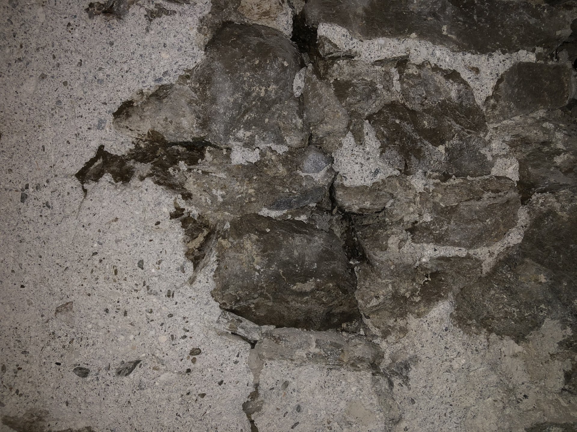

    Hallo liebe Gemeinde!
    Ich hätte da eine Frage:
    Und zwar geht es um meine inneren Bruchsteinmauern.
    Der Kalkmörtel ist teilweise bröckelig und wenn ich da zu grob rangehe lösen sich kleine Steine. Wenn ich da anfange alles was lose ist abzubauen, kommt ein Stein zum anderen, was ich vermeiden möchte.
    Mein Maurer hat sich das angesehen und meinte er kenne das bei alten Bruchsteinmauern und ich sollte mit Hydrosol alles gut einstreichen, das würde das alte Mauerwerk wieder gut verfestigen.
    Drauf kommt dann später der Putz.
    Was sagt ihr zu diesem Hydrosol?
    Oder würdet ihr da was anderes empfehlen wie z.B. Wasserglas?
    Ich habe da leider überhaupt keine Erfahrungen damit.
    Schöne Grüße
    Matthias

    Allenfalls die Oberfläche wird verfestigt-
    wenn’s total mürbe ist würde ich den ggf mit Hochdruckreiniger säubern, Fugen dabei vertiefen
    und dann mit Kalkzement- oder NHL verputzen- zuerst Vorspritz und dann ist Putz.
    Bild hilft und genauere Situationsbeschreibung.

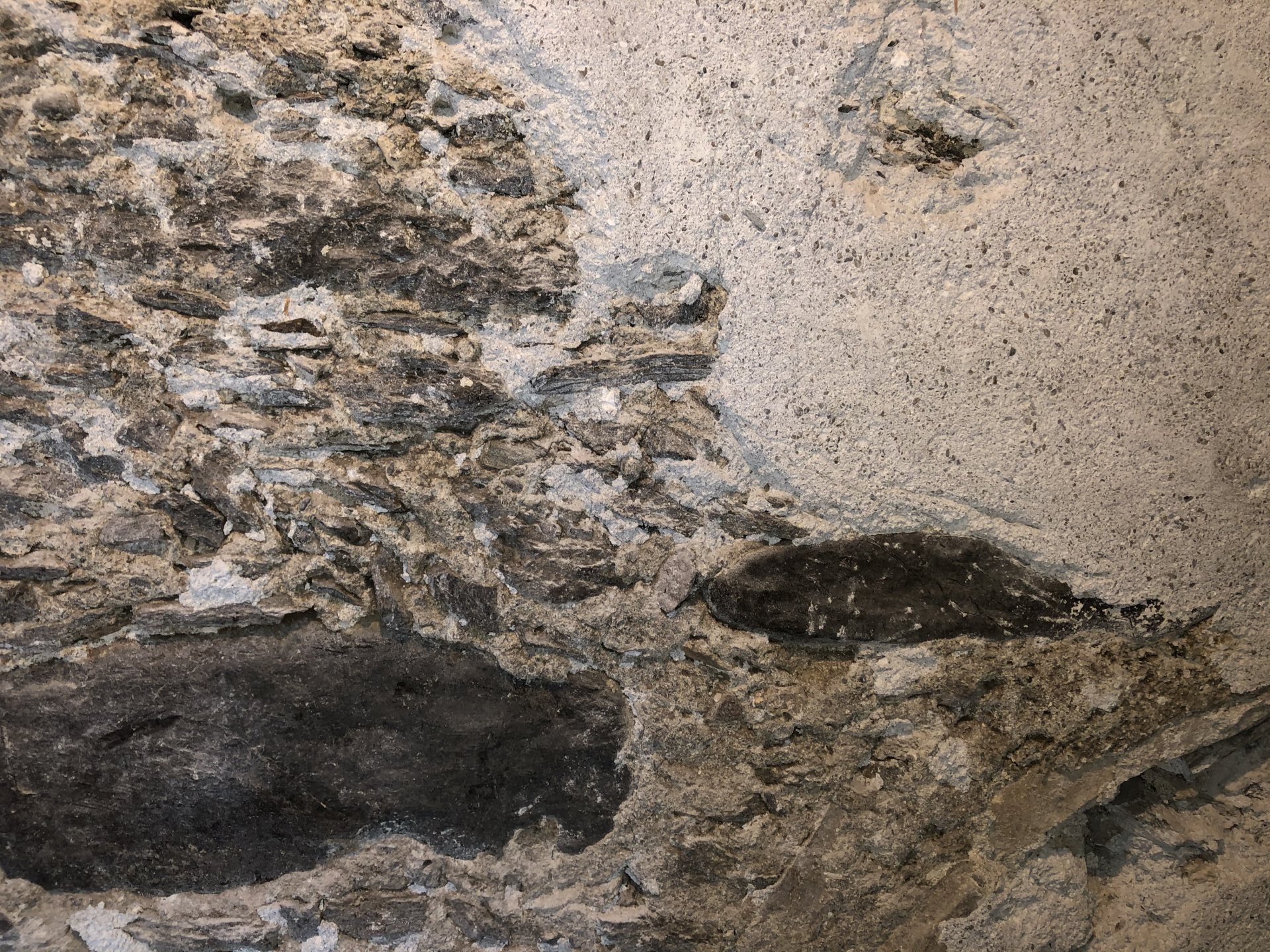

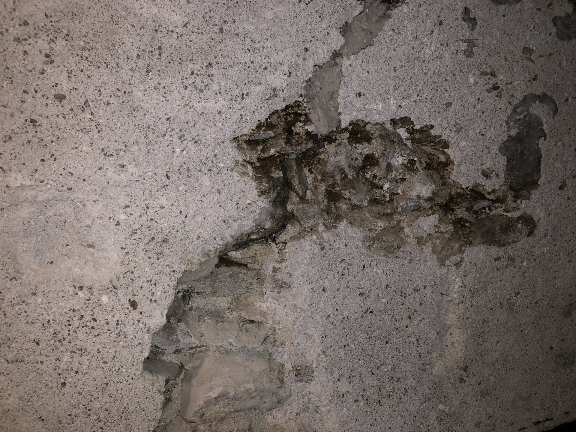

    Vielen Dank für die Antwort!
    Bruchstein ist vielleicht nicht der richtige Begriff, es ist auch einiges an Feldsteinen in Kalk vermörtelt.
    95% der Gemäuer sind auch noch gut in Schuss, aber dann gibt es eben so Stellen wie auf den Fotos wo einige kleine Steine locker sind und wenn ich da anfange zu wackeln lösen sich diese und größere Nachbarsteine fangen dann ebenfalls zu wackeln an. So könnte ich dann ganze Stellen „abmontieren“.
    Wo der Putz noch drauf ist hält alles gut und klingt auch nicht hohl...
    Mein Maurer meinte eben das mit Hydrosol zu festigen und dann mit Kalkmörtel (eventuell ein kleiner Teil Zement dabei) drüber.
    In einem Anderen Forum wurde mir schon ein Tipp gegeben, mit NHL5 auszuspritzen und mit NHL3,5 verputzen, ähnlich wie Sie es auch sagen.
    Sand sollte ich 0/8 nehmen.
    Schöne Grüße
    Matthias

    Besser alles mit dem Hochdruckreiniger gut säubern-
    mit der Schmutzfräse werden lose Teile beseitigt
    Um ca 2-3 cm die Fugen vertiefen, dann mit Mörtel auswerfen und hinterher nochmals nachputzen

    So in etwa würde ich es auch vorschlagen. Und beachten, dass die Mörtelfestigkeit am Ende geringer als die der "Steine" sein sollte.

    Als Mörtel zum Auswerfen werde ich dann einen hydraulischen Kalk NHL5 als Festigkeit MG II nehmen.
