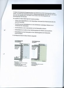

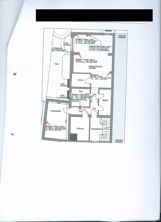

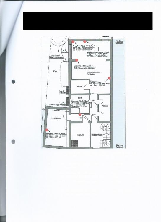

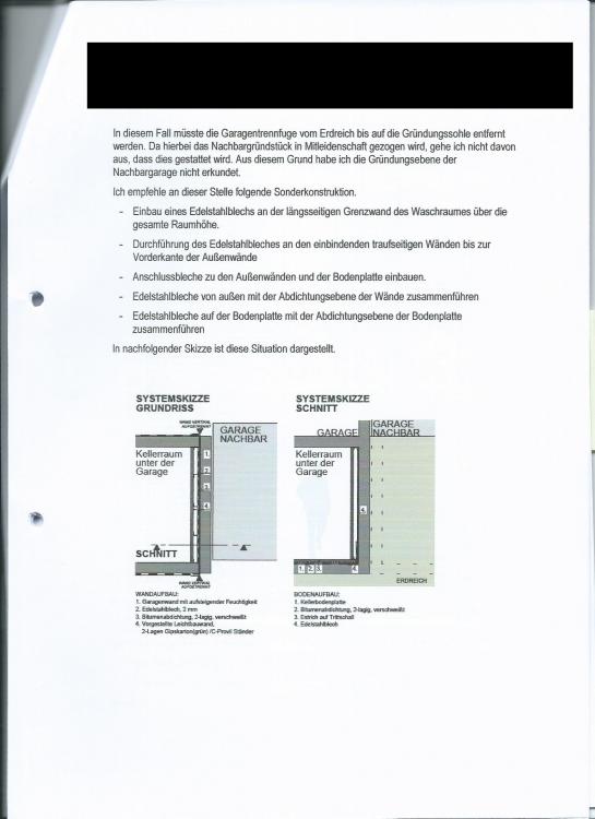

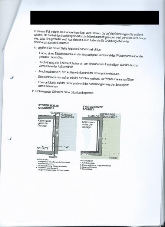

    So hier (nicht das komplette Gutachten) aber die für euch interessanten sachen
    Mein Nachbar (ist ja ne Doppelhaushälfte) war heute zufällig da (er hat damals angefangen das Haus zu Bauen und dann gab es Streit und ne andere Firma hat weitergebaut) sagt das bei ihm alles dicht sei, er hätte den Estrisch an der Mauer entlang geöffnet, irgend ein 2K zeugs reingeschmiert und somit abgedichtet, sein Pumpensunf wäre leer (die drainage soll daran angeschlossen sein)
    Ich weiss aber (da mich ein Mieter mal in den Keller gelassen hat) das es nicht so ist, die Wohnung ist zwar vermietet und es ist deutlich weniger Wasser als bei mir, aber der Pumpensunf ist ebenfalls voll mit Wasser, und wenn seine drainage so aussah wie bei mir kann das nix sein, denn meine lag vollgeschlammt überhalb der hohlkehle und fürte nichtmal vom Grundstück weg, geschweigedenn es war irgendwo ein Sickerschacht angebracht, war also totaler murks

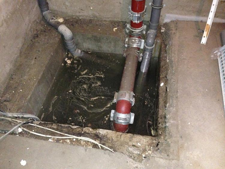

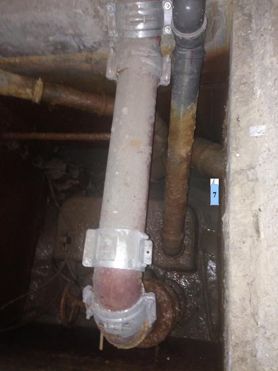

    Noch ein Bild des Vollen Pumpensunf (ein Video wie der Pumpensunf voll wird versuche ich gerade Hochzuladen) IMG_2918.jpg

    So hier das Video, da sieht man das in der ecke (vom oben geposteten Bild aus rechts oben) es ordentlich reinfließt und die Hebeanlage auch zwischendrin angeht
    http://www.youtube.com/watch?v=bYi5GKvfxqI&feature=youtu.be
    Man erkennt auf den Bild auch das am Rand des Schachtes flecken sind, das Sind die Rückstände vom Wasser das dort geflossen ist

    die bilder sind zu klein, beim zoomen bleiben wichtige details
    unlesbar. für pdf´s gelten hier günstigere uploadmöglichkeiten.
    das wenige erkennbare deutet auf wasserzutrittsmöglichkeiten
    durch bopl (dagegen hilft estrich raus - abdichten - 2. bopl; incl.
    abdichtung unter den innenwänden) und durch wände.
    die abdichtung der grenzwände ist sehr teuer - ob das so
    exsaltiert sein muss, wie im gutachten dargestellt, würde ich
    hinterfragen.
    da ich die stauhöhe nicht erlesen kann, stell ich vorsorglich
    das thema standsicherheit (bopl und wände) in den raum.

    das Komische ist das unsere Dämmarbeiten laut Gutachten entfernt werden soll weil sie nicht gegen drückendes wasser wirken soll, aber wieso extra entfernen? Es wurde Bitumenmasse aufgetragen (komplette hohlkehle bis hoch hin) dann wurden schweissbahnen angebracht (komplett vom boden, die hohkehle ebenfalls und bis oben hin) dann noppenfolie drauf, unten logischerweise das Drainagerohr, umwickelt mit ne art filz oder sowas, dann wurd mit Kies aufgefüllt, zwischendrin mit Sand und nochmals obendrauf Kies (ich muss dazu sagen das die Erde extrem "Lehmig" war und da wir echt nur nen mini grundstück zum nachbar hin haben, habe ich entschieden keine Grünfläche mehr haben zu wollen, deshalb dann Kies oben drauf, ich wollte auch keine gefahr eingehen das da wieder etwas hinkommt das wie ein schwamm das waser einspeichert)

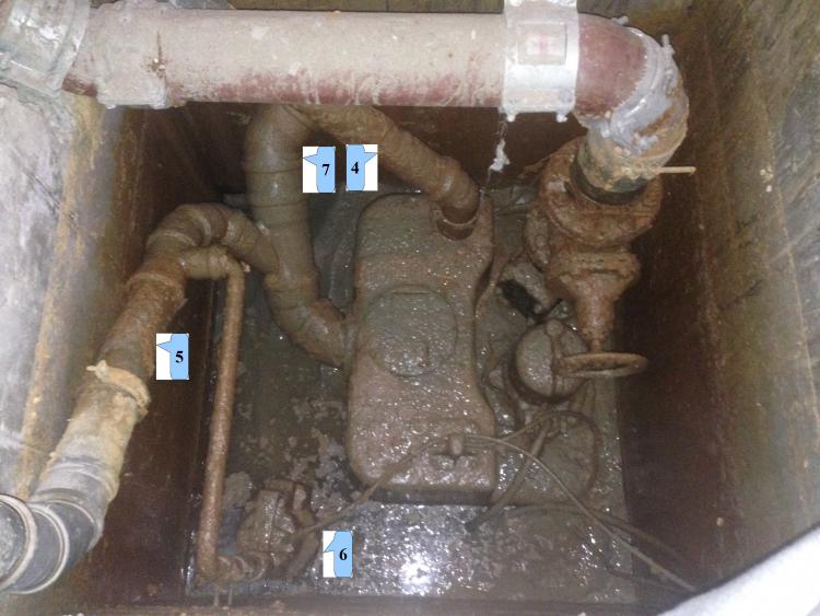

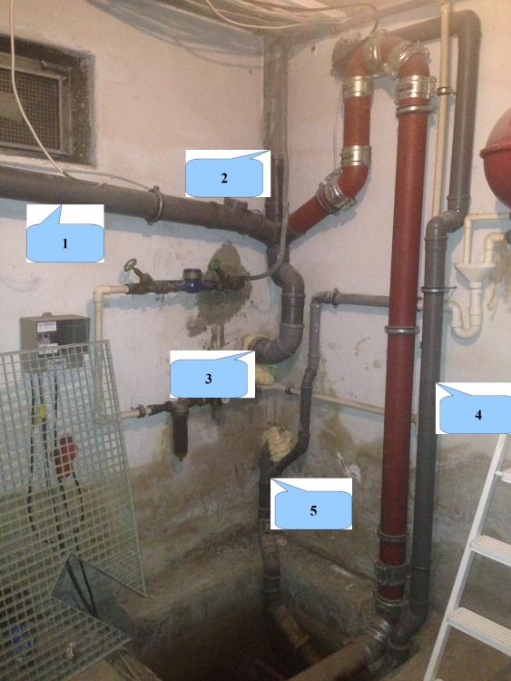

    und weil es natürlich nicht aus meinem Kopf geht und mir wieder schlaflose nächte bringt (ich hab Urlaub und leider wenig ablenkung) hab ich mal Detailbilder meiner Hebeanlage gemacht
    ich hoffe man kann es erkennen, habe versucht alles erkennbar zu halten
    1. Abfluss aller oberen Etagen
    2. Regenrinne vor dem Haus (die Regenrinnen Hinter dem haus laufen seitlich durch den Waschkeller mit eigenen Ausgang zur Kanalisation, hier ist auch die Drainage angeschlossen)
    3. Abgang zur Kanalisation
    4. Abfluss vom Waschbecken in der Garage (an die Hebeanlage angeschlossen, selten benutzt)
    5. Kompletter Waschkeller (an die Hebeanlage angeschlossen,insgesammt kann man 3 Maschinen anschließen)
    6. zusatzpumpe (wird manuell dazugeschaltet, ist an Nr. 5 angeschlossen)
    7. Kellerwohnung (Küche,Toilette,Dusche,Waschbecken) Wohnung wird seit 2 Jahren nicht mehr verwendet
    An der Ecke zum Boden hin unter Nr.7 kommt das wasser gesprudelt (ich denke es ist ein Riss im Betong), wie man sieht wird dabei sehr viel schlamm mitgeführt, die Hebeanlage ist eine Jung Pumpen ADZ25. Aus dem Rohr Nr 7 Hört man ein wasserpletschern (das ist auch das rohr wo die Firma mit der Kamera meinte das da ein riss im Rohr wäre, leider ist es ja unter der Bodenplatte, denke auch das dadurch die Hebeanlage sich dauernt füllt und auslöst) IMG_4769.1.jpg IMG_4771.1.jpg IMG_4772.jpg

    Die arme Pumpe... (jung compli 400)
    Rohr 4 sollte eigentlich die Be-/Entlüftungsleitung sein...für eine gelegentliche Nutzung als Zufluss spricht mE aber nichts.
    Sollte die aber der volle Belüftungsquerschnitt aber nicht vorhanden sein, tut sich die Pumpe schwerer...
    Etwas plätschern im Rohr sagt noch nicht allzuviel. Ich würde mal den Deckel aufschrauben (gerade noch so unter dem Schlamm zu erkennen ist ers ja...:yikes) und prüfen wieviel Wasser aus Rohr 7 zufließt und ob das Rückschlagventil ggf noch dicht schliesst.
