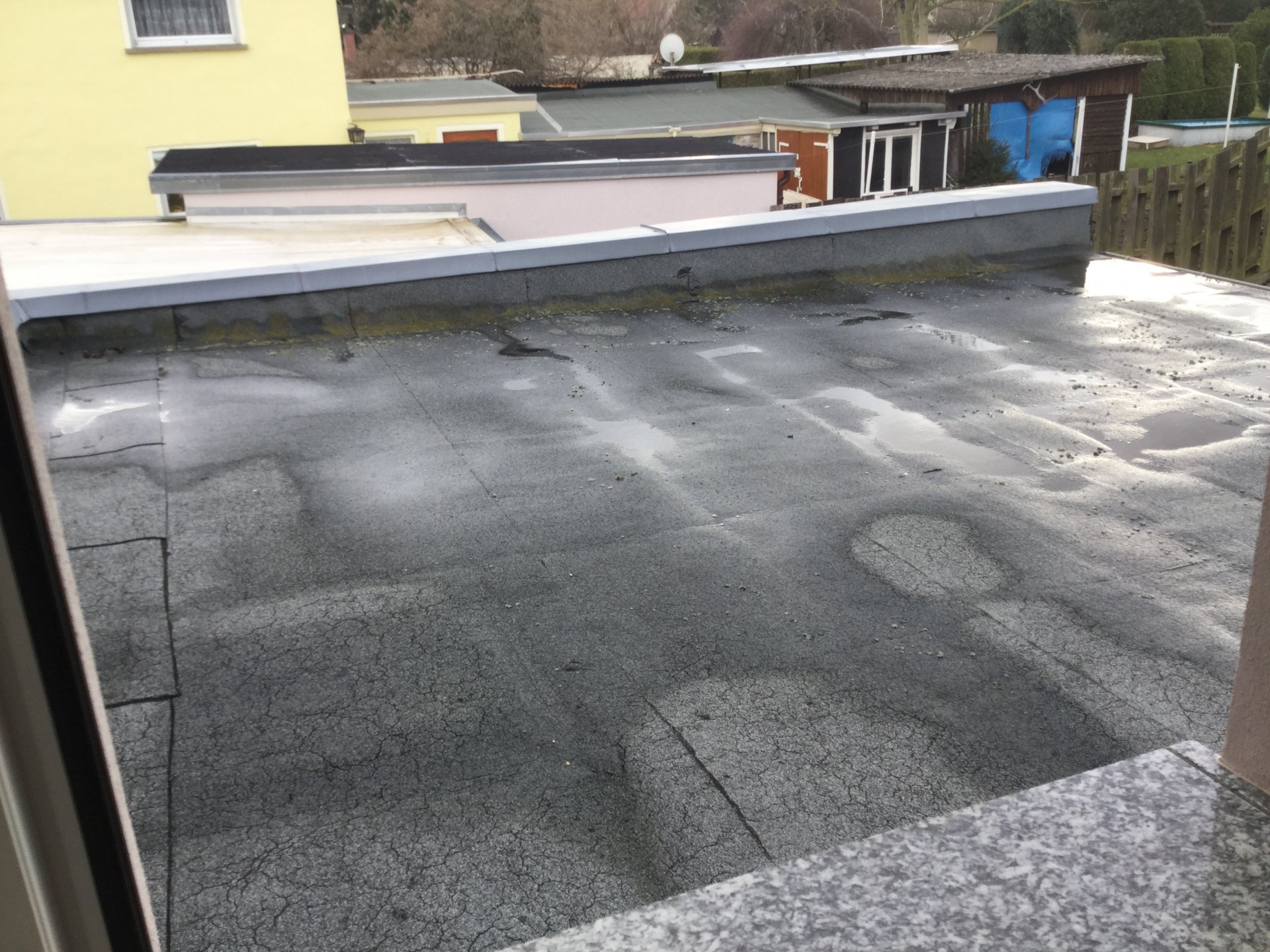

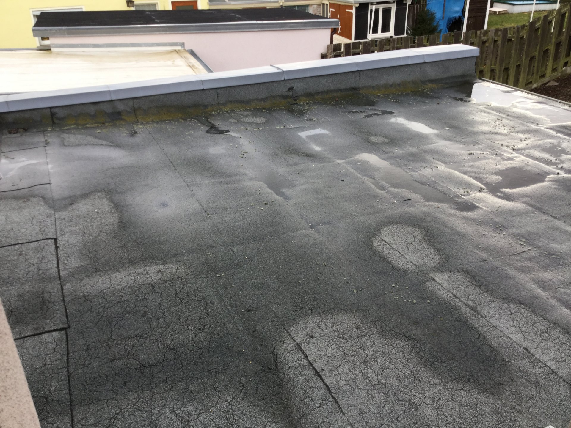

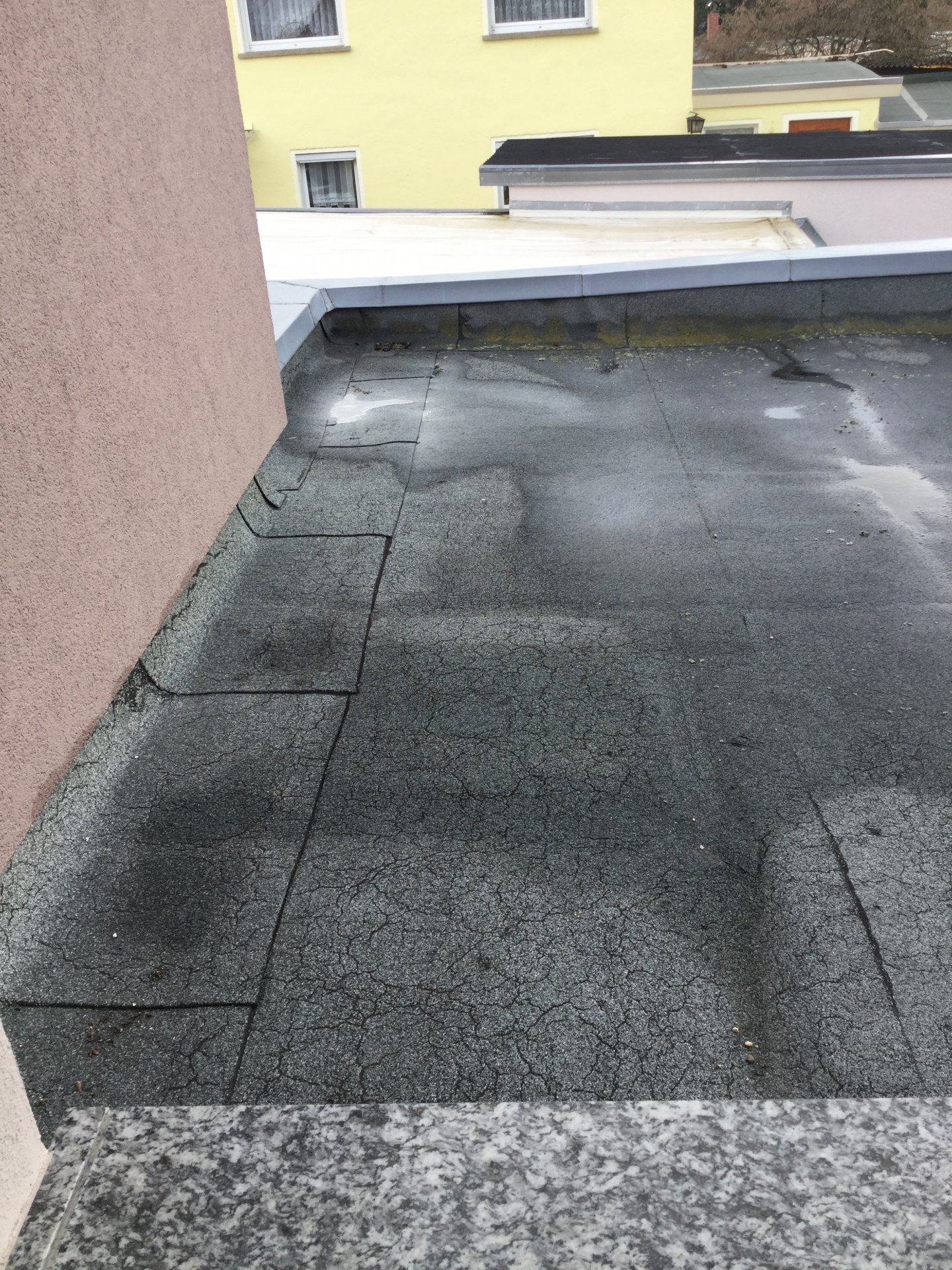

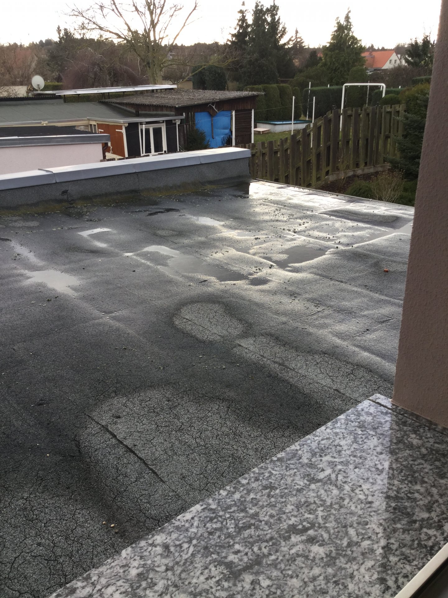

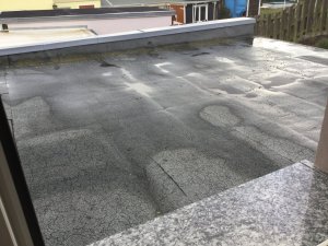

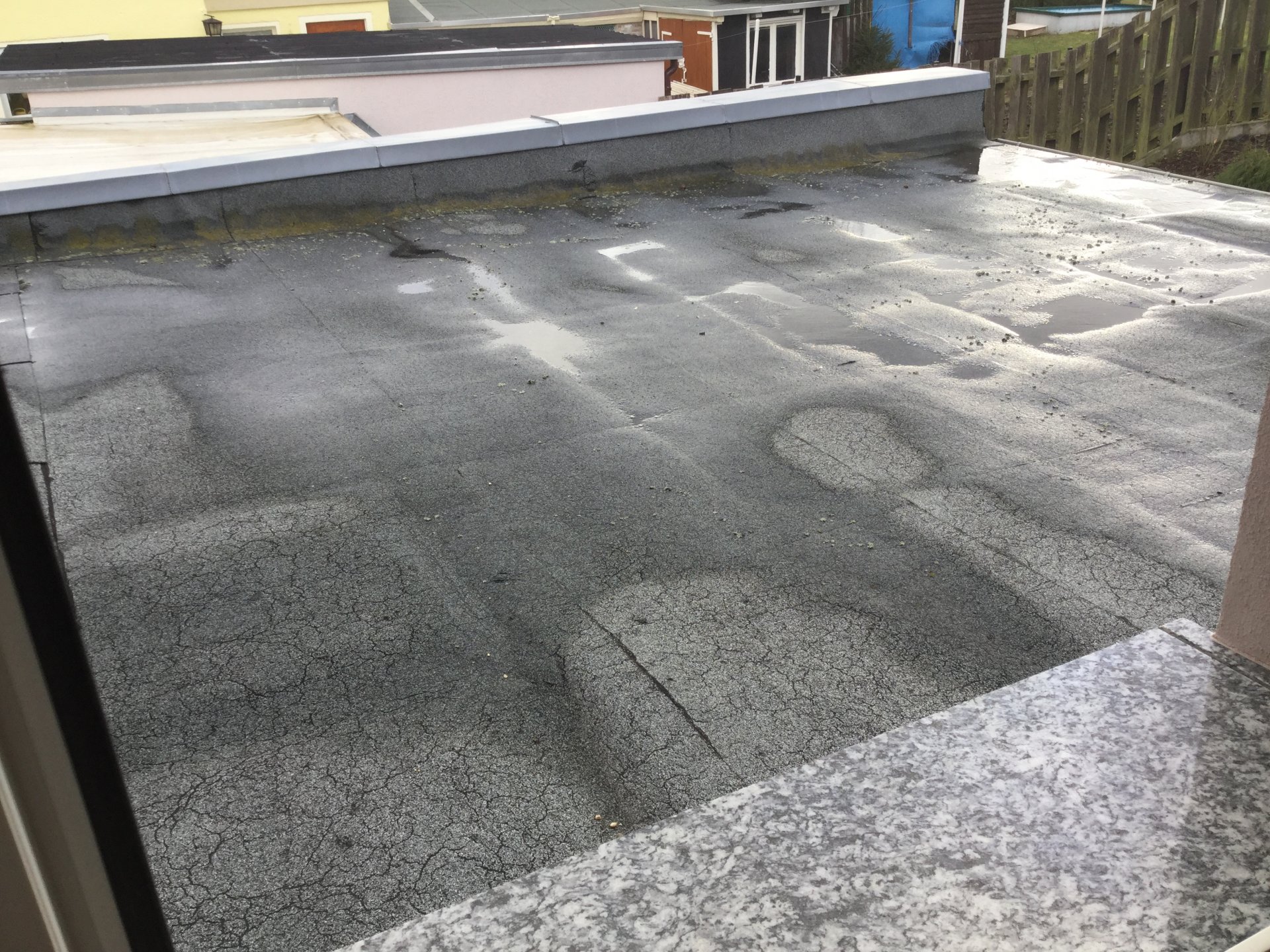

    Hallo Forum,
    anbei Fotos des vorhandenen Flachdaches. Ist das so noch in Ordnung,
    was meint ihr zum Wasser welches teils draufsteht?
    Besten Dank vorab.

    Wenn es noch dicht ist, dann ist es wohl noch in Ordnung, die Frage ist nur wie lange das noch so ist.
    Den Zustand würde ich mit „bescheiden aber geht noch“ beschreiben.
    Darf ich mal fragen worum es dir geht? Willst du sanieren, verkaufen, kaufen oder es einfach nur wissen?

    Gefälle
    Keile am Rand und keine Knicke
    Contra:
    Pfützen trotz Gefälle
    Verlegerichtung sollte eigentlich um 90° gedreht sein
    Versprödung der Deckschicht
    Aber:
    solange man nicht weiß wie viele Lagen von welcher Bitumenbahn da drauf sind, sind sowohl pro als auch contra
    eher nebensächlich.
    Bitumendächer sind in der Regel aber sehr langlebig. Wenn sie funktionieren, dann tun sie das extrem lange.

    Die Abdichtung könnte mal erneuert werden. Sofern hier nicht schon 5 Lagen drauf sind, reicht auch eine Lage rauf.
    Stehendes Wasser ist nicht schlimm, zumindest in den Mengen.

    Was würde denn ein realistischer Preis einer Erneuerung bei 20 qm sein?
  6. SIL
    10.880
    4.220
    2 Mann An-Abfahrt säubern, 1 Lage aufschweissen, plus Wandanschlüsse herstellen, Kappleisten, die fehlen auch an der Wand bis dato Herr Chillig :mega_lol: ab die 1k rum grob geschätzt, das Material macht den geringsten Anteil aus.
    Theoretisch müsste auch die Verblechung mit geöffnet werden.

    Naja das weiß man ja nicht, ob die Kappleisten unter der Attika sitzen.
    Warum jetzt 90Grad drehen, das verstehe ich nicht.
  8. SIL
    10.880
    4.220
    Was meinst? Nein Fabian aber wie willst die Lage sauber hochführen wenn da ein Blech übersteht? Du sollst die Krone ja mit abdecken mit den Lagen.
  9. #9 Fabian Weber, 11.05.2019
    16.576
    6.616
    Ich meine mich zu erinnern, dass man auf die Kappleiste verzichten kann wenn man bis über die Krone zieht. Müsste ich aber nochmal nachschauen.
  10. SIL
    10.880
    4.220
    An der Wand fehlt sie definitiv :mauer du Flachdach Experte :winken
  11. #11 Fabian Weber, 11.05.2019
    16.576
    6.616
    Nein, das kann man nicht sehen, das WDVS steht ja vor. Das könnte auch täuschen auf dem Foto, schau mal die Ecke.
  12. SIL
    10.880
    4.220
    4 tes Foto Herr Architekt, also bitte.
  13. #13 Fabian Weber, 11.05.2019
    16.576
    6.616
    Ja das Foto meine ich doch, die Abdichtung greift unter das WDVS, bzw. das WDVS steht vor. Darum kann es sein, dass die Kappleiste entweder wegen dem Kamerawinkel nicht zu sehen ist oder sogar hinter dem WDVS liegt.

    Ist es möglich / sinnvoll dieses Dach mit entsprechendem / passenden Anstrich zu bearbeiten?
  15. SIL
    10.880
    4.220
    Zu teuer - Anstrich bringt nix und FLK drauf kostet richtig, mal Ihren Dachdecker fragen...
