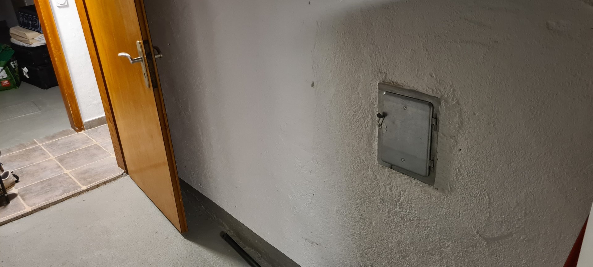

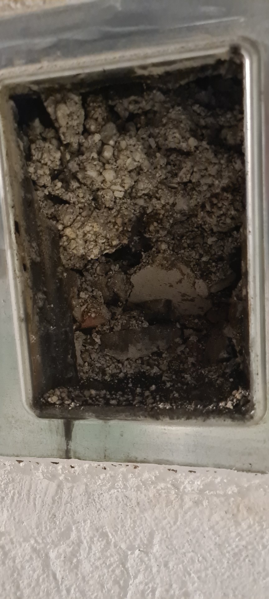

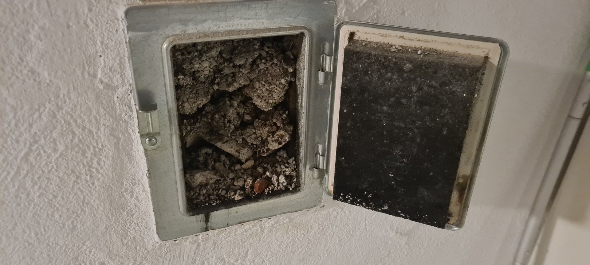

    In meinem vor 3 Jahren gekauften Haus ( Ursprungjahr 1963 als Bungalow Teilunterkellert ) befindet sich in einem KellerRaum ein Schacht zur Seite der NICHT Unterkellerten Seite.
    Ich habe keine Ahnung wofür dieser ist, oder war. Anbei ein paar Bilder in der Hoffnung auf Antwort um was es sich handelt.

    Ich sehe keinen Schacht sondern nur eine kleine Metalltür. und dahinter vermutlich Bauschutt.
    Hast du denn Baupläne von deinem Haus ?

    Sieht aus wie die Revisionsöffnung von einem Kamin, der "verfüllt" wurde

    Zugemüllter alter Kamin

    Stand vor 63 da auch schon ein Haus ? Das was zu sehen ist definitiv wie @JohnBirlo schrieb aber evtl gibt es einen Grund für teilunterkellert ….

    Hast Du wirklich noch nie einen Schornstein gesehen?

    Tatsächlich kam durch einen Nachbarn heraus das früher im EG eine Wand verlief und dort ein Kamin war bevor der Bungalow aufgestockt wurde.
    Danke für Eure Hilfe.
