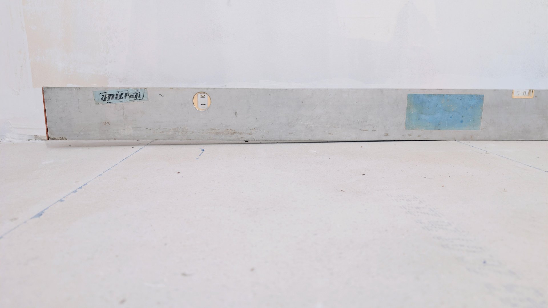

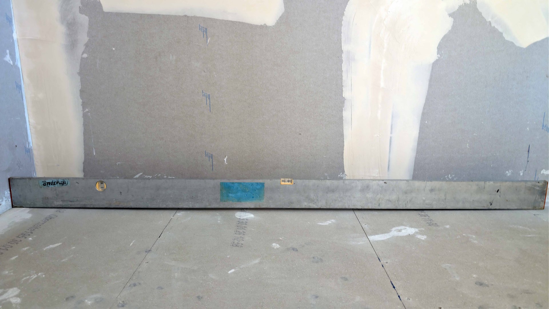

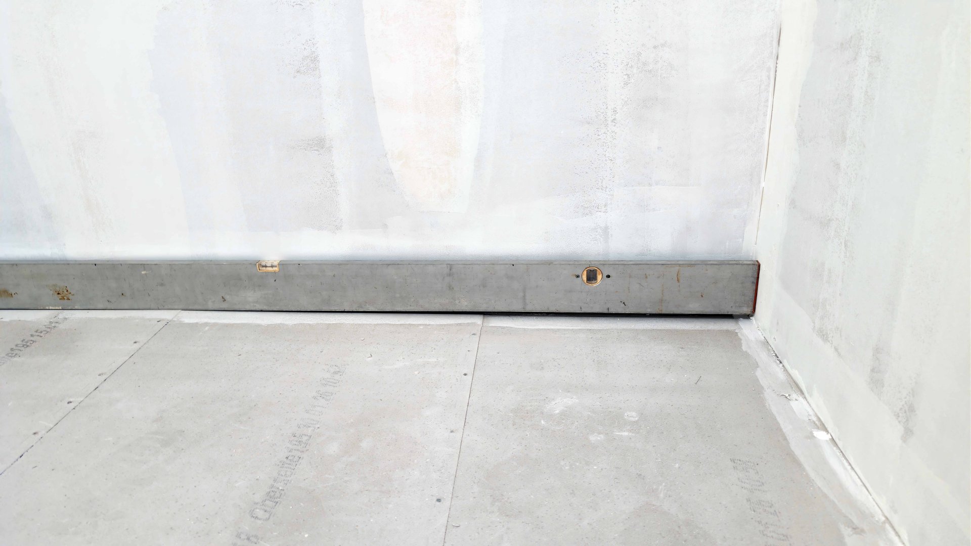

    Der Trockenestrich weist Unterschiede bis zu 30 mm auf (siehe Fotos)!
    Wie kann man die Unebenheiten ausgleichen, ist es überhaupt möglich, wenn einige Platten nachgeben, wobei eine sogar knarzt?

    alles raus und wieder neu, einzelne Platten austauschen isr so gut wie unmöglich

    Oh, das ist dann aber sehr aufwendig! Mit Nevelliermasse geht es nicht?

    Nein.
    Den Boden muss jemand legen der das kann. Wenn der Untergrund (die Schüttung?) Nicht perfekt ist, bleibt er Boden beweglich und kann sich weiter setzen.
    Ich hoffe du hast dieses Werk nicht bezahlt?

    Definitiv nicht, das muss neu, der Boden darf sich nicht bewegen

    Mängelrüge mit Fristsetzung als Einschreiben!

    Der Trockenbauer behauptet, dass es auf dem alten, teilweise locherigen Estrich nicht besser machbar gewesen wäre!
    Ist das wirklich möglich oder kann man das nicht vor der Verlegung ausgleichen? Dann würde auch eine neue Verlegung keinen Sinn ergeben!

    Ein Trockenestrich wird auf Ausgleichsschüttung gelegt. Es ist also vollkommen irrelevant wie uneben der alte Boden ist, da die Schüttung ja niviliert wird. Wenn der Boden solche Löcher hat, dass die Schüttung dadurch abhauen könnte, hast du eigentlich ganz andere Probleme, aber selbst dann hätte er entweder die Fläche versiegeln müssen oder eben sagen, dass er es nicht kann, weil er nix drauf hat.
