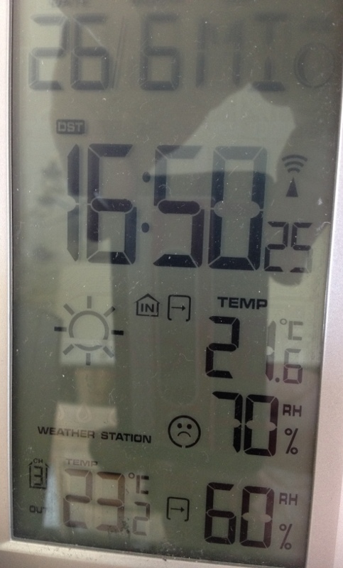

    Schön den Gaul von hinten aufsatteln. Völlig unnötig und teuer.
    Als es am Mittwoch bei uns 39°C hatte, saß ich mit Eisfüssen bei 21,6°C im Haus.
    Hab keine Klimaanlage, keine Lüftungsanlage, kein KfW-Krempel und nur nach EnEV bauen lassen.
    Nur die Fenster wurden morgens um halb 7 geschlossen und auf den Sonnenseiten die Jalousien herabgelassen. Der Fussboden des EG ist bis auf einen Raum mit Fliesen belegt.
    Das war's.
    Mit der recht hohen relativen Luftfeuchte ließ es sich trotzdem gut leben - heute lag sie wieder bei 52%.
    Geht auch einschalig. Die Gedämmte Platte, in der ich mal lebte war nach dem Isolieren ein Kühlschrank und unser Haus besteht außen aus 36,5er Porenbeton (monolithisch), während die Innenwände aus 1,8er Kalksandstein aufgebaut wurden.
    Das reicht scheinbar komplett aus.
    Im Dachgeschoss ist es 2 Grad wärmer, aber da kommt jetzt ohnehin noch ne PV-Anlage drauf und dann dürfte die höhere Raumtemperatur ebenfalls Geschichte sein.
    Irgendwo meinte jemand mal, dass seine Wunschbauweise innen Kalksander und außen Kalksander plus flächig aufgeklebtem Porenbeton wäre, wenngleich die Wände dann gut 50cm dick wären.
    In so einem Haus bliebe die Temperatur dann so konstant wie in einer Kirche.

    Ne, nicht nur Tür offen lassen - Terrasse wird viel benutzt, daher kann man dann nicht an dem Fenster verschatten.
    Erziehung bin ich dran, klappt da mittlerweile ganz gut.
    Aber Haus unten 25,5 Grad, oben 24 Grad - dafür Luftfeuchte um die 50 Prozent.
    Und dank Bodenkühlung merkt man nix, es ist angenehm kühl. Im Keller 22,5 Grad, daher find ich Deine 21,6 Grad schon etwas seltsam...

    Gut... das Haus ist recht freistehend.
    Zum einen Nachbarn sind es 40m Luftlinie und zum anderen 50m. Nach Osten und Süden erstrecken sich mehrere hundert Hektar Grünland, sprich da ist nicht viel Wärmespeicherndes in der Nähe.
    Bodenkühlung wäre bei meiner WP auch drin. Da hing der Heizi aber mit meinem GU unter einer Decke und sorgte dafür, dass die nicht nutzbar ist.
    Die nicht zu benötigen ist aber ein kleiner Trost.
    Bezüglich der Terasse graut's mir etwas - die ist derzeit nur in Planung, aber bei dem Wetter hatte mein Kurzer eh null Ambitionen draußen zu bleiben.
    P.S.:
    Mein Nachbar verdampft grad in seinem Haus. Er hatte sich für eine 16m² große Glasfläche in der Dachschräge zur Erhellung des oberen Flures und des Wohnzimmers entschieden, aber noch keine außen liegende Verschattung einbauen lassen können.
    Im Winter toll - jetzt eine Qual und er brutzelt bei über 30°C in seiner Bude.
