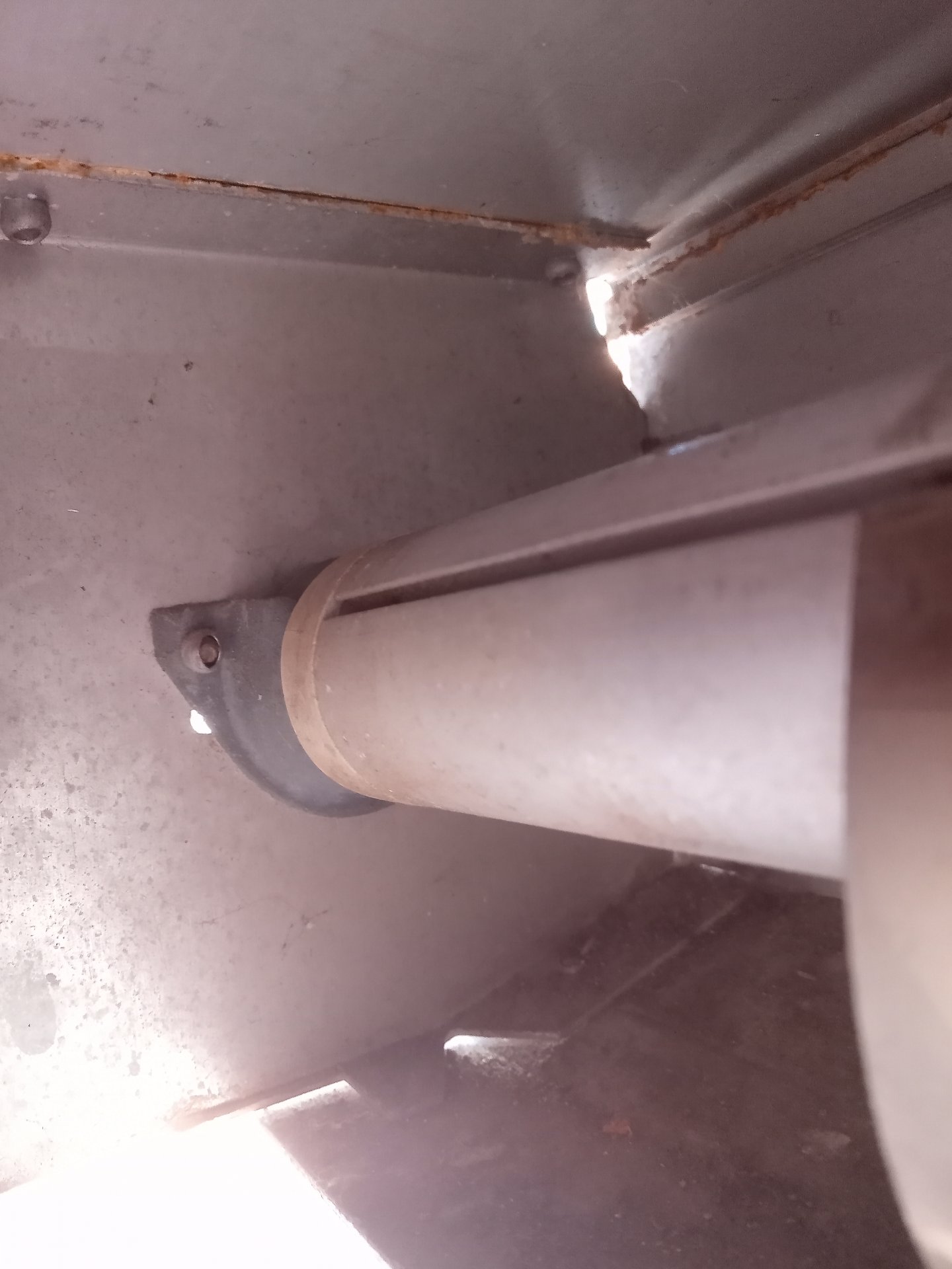

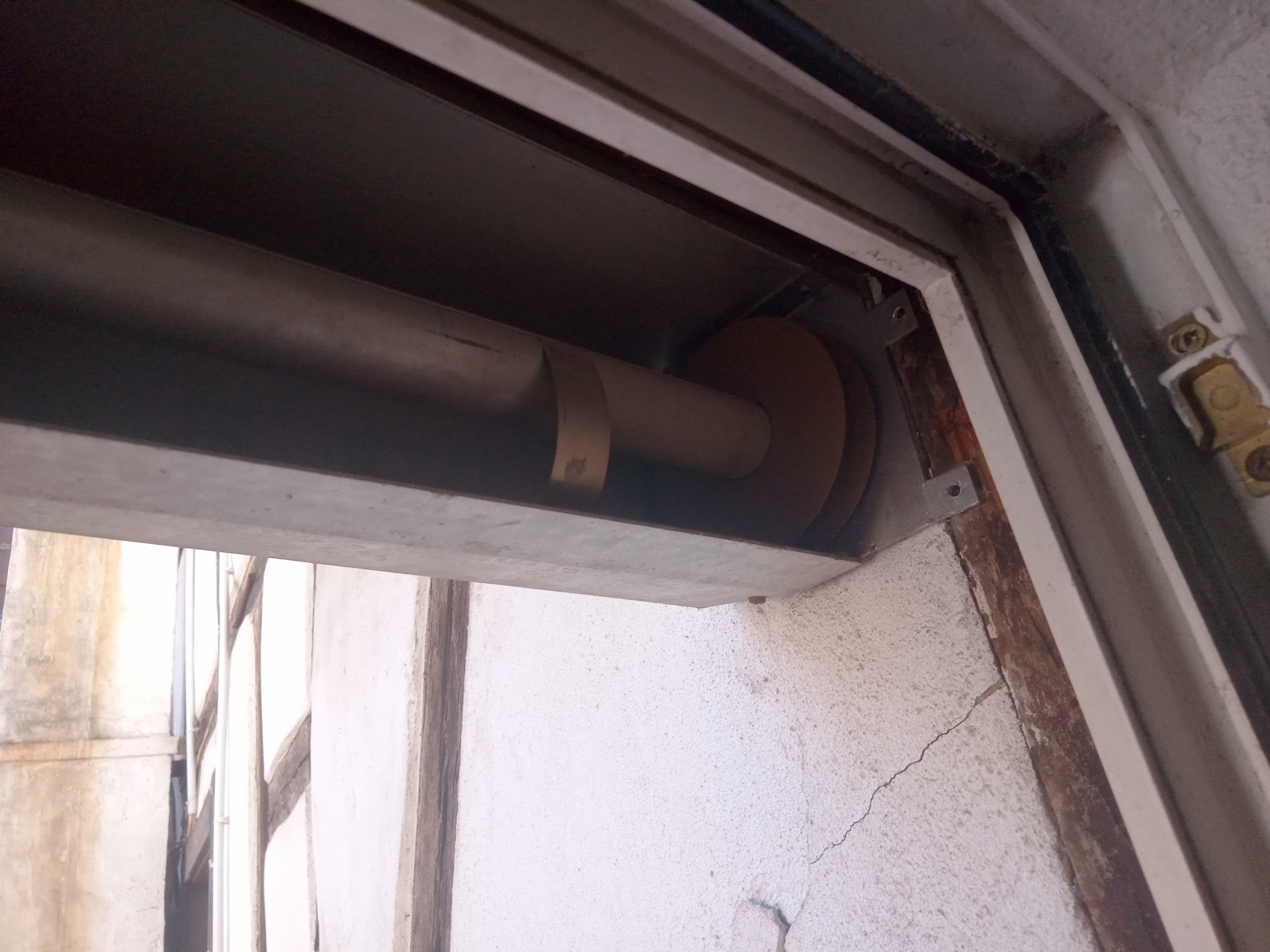

    nach x Jahren will ich endlich einen alten Rolladenkasten abbauen.
    Gurt war keiner mehr dran und die Lamellen habe ich auch schon weg. Jetzt ist nur noch dieser verdammte Stab und die Blechverkleidung.
    Von außen komme ich nicht bei, also muss ich es irgendwie von innen schaffen.
    Ich denke, wenn ich diesen Stab/diese Rolle wegkriegen, dann dürfte ich auch den Rest schaffen. Aber wie kriege ich den Weg??
    Ich schicke mal Bilder von den beiden Seiten
    Danke schonmal für's Lesen. Habt alle noch einen guten Samstag!

    Nimmst ne Säbelsäge und schneidest in der Mitte durch.

    Auf der linken Seite aus der Lagerschale heben.

    Danke für deine Antwort!
    Das habe ich versucht, aber ich schaff' es nicht.
    Mit einem Hammer nach oben schlagen?

    Juhu, ich hab's geschafft! Mit dem Hammer ging's dann!
    Vielen, vielen Dank, Du bist ein Schatz:)
