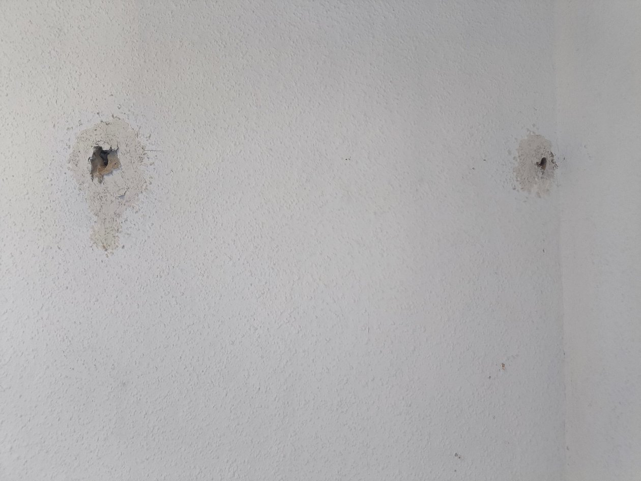

    2 x 6mm Dübel mit eingedrehten Haken!?
    Meine Idee, etwas mehr raushauen so 10x 10 cm, und dann mit Zementmörtel oder mit Mauermörtel ausbessern?
    Oder wie geht´s noch leichter?
    Irgendwie mit Drahtgeflecht was hinter den Putz machen? sonst kommt die 10x10cm Platte komplett raus....?
    Ganze Wand neu verputzen fällt flach! Habt Ihr da eine leichte und schnelle und einigermaßen vernüpftige Idee?
    Einmal ist mir der ganze Schrank schon wieder runtergekommen!;(
    Das merkwürdige ist, das ich da keine Rotsteine finde, 5 cm über oder unter das notwendige Maß...

    Mal bis ins Mauerwerk bohren?!

    Nimm vernünftig Schrauben und Dübel. Eher 8 x 100 - 120. Je nachdem wie Dick hier der Putz ist. Du willst auf jeden Fall in das Mauerwerk bohren, nicht nur in den Putz.
    Wenn der Schrank es zulässt dann z.B. Stockschrauben. Dann kannst du erstmal in aller Ruhe Bohren und Schrauben, dann Schrank dran hängen und ausrichten und dann mit den Muttern fixieren.
    Wie viel Gewicht hat den der Wandschrank?

    Den Dübel mit Racofix einsetzen hat bei mir meist auch viel gebracht. Und wie von @ynnus geschrieben lieber ne lange Stockschraube und ordentliche Karo Beilagscheibe und mit Mutter festziehen

    Da bin ich nun gar nicht drauf gekommen! Bis ins äußere Mauerwerk zu bohren! schei..e.so simpel!
    Da ist eine Innenmauer (manchmal nur Putz keine Steine?!) und dann ist da wohl so 5 cm Luftraum und dann kommt die Außenmauer mit Rotsteine! Der Hängeschrank ist nicht schwer..soll auch nicht was besonders rein!
    Ihr seit Gut! Danke Euch! Warum komm ich auf sowas nicht;(

    Was soll denn eine Wand sein, die nur aus Putz besteht?!
