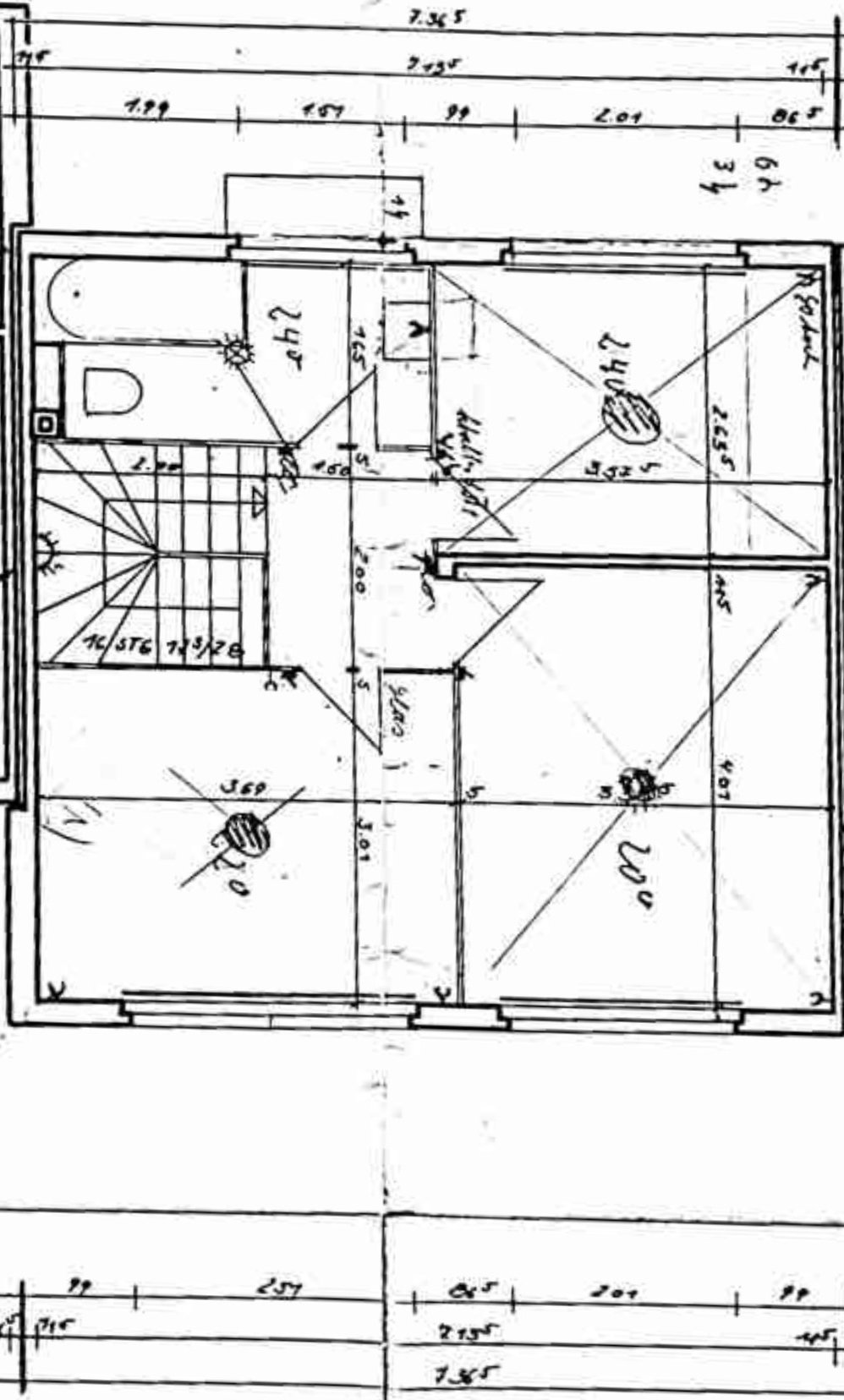

    Liebe Profis, ich saniere gerade ein altes Haus aus 1971. Im Rahmen einer Asbestsanierung wurde auch das gesamte Bad entkernt. Dabei wurden alle Sanitärobjekte, Faserzementrohr-Fallleitungen und die rostigen Stahlrohrleitungen entfernt und auch der Fliesenboden/Estrich (Fliesen im Dickbett auf Bitumenbahn). Die Abwasserleitung des Waschtisches (altes Metallrohr) wurde längs durch das Bad in der 15 cm dicken Stahlbetondecke verlegt. Dort ist auch der alte Wannengulli integriert. Diese Leitung ist leider nicht mehr verwendbar.
    Mein Problem:
    Ich habe nur 50 mm Estrichhöhe für einen Verbundestrich zur Verfügung und hätte eigentlich meinen Waschtischabflussleitung darin integriert (Länge horizontal vom Waschtisch bis zum Fallrohrschacht 2,35 m). Die "Sanitärberater"sagen mir ich solle mind. ein DN 50 - HT-Rohr nehmen damit es sich nicht so schnell zusetzt und der Geruchsverschluss nicht leer gesagt wird.
    Einen Installationskoffer unter der Decke geht nicht das wäre quer im Eingangsflur und einen Installationskoffer entlang des Wandsockels oben im Bad möchte ich eigentlich auch nicht. Hat irgendwer eine Lösung, die ich gerade nicht sehe?

    Sorry, der Entwässerungsweg ist nicht 2,35m sondern eher 3,25 m
    Das war mein erster Gedanke,
    aber da hab ich Angst um die Tragfähigkeit, spätestens wenn ich bis auf die Armierungslage komme.
    Bestand war: siehe Bild 1

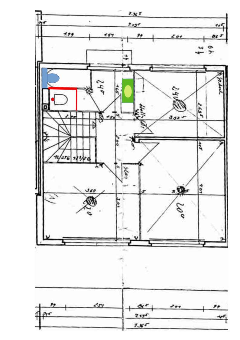

    Unsere Idee ist: siehe Bild 2
    Dusche 80 x 100 (rot)
    WC mit Vorwandinstallation neben dem Installationsschacht (blau)
    Waschtisch (grün) wie vorher an der Wand zum Raum Ankleide/Arbeitszimmer

    Da würde ich eindeutig die Leitung in einen Sockelkasten legen

    Da die Muffen vom HT Rohr schon 65mm betragen kommt man um einen Rohrkasten wohl nicht rum. Alternativ könnte man den Boden im Bad erhöhen und hätte dann ein Stufe in der Tür. Wäre eher mein Favorit da ich diese Rohrkästen auch nicht mag. Eine Ebenerdige Dusche wäre dann ebenfalls möglich.

    Dann schau ich mir mal, ob ich da eine DN 40 - Leitung mit Rohrbelüfter unterbringen kann.
    Mir ist klar, dass dieser Rohrquerschnitt suboptimal ist, aber am Ende soll's ja auch gut aussehen.
