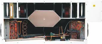

    Meine bescheidenen 2 ct.:
    Bevor ich mir so einen Drecks-EWT davor setze, mit all seinen Nachteilen, der, durch eine Fachfirma eingebaut nicht unwesentlich Geld kostet, abgesehen von hygienischen Problemen, da gebe ich lieber ein paar Euros mehr aus, hole mir eine KWL mit integrierter WP und erschlage damit eine Menge. Ich kann mit dem Ding kühlen und heizen, habe gerade in der Übergangszeit eine sinnvolle Alternative.

    Was ist eine KWL mit integrierter WP? Meinst Du so Kombigeräte?

    es ist ein Wohnraumlüftungsgerät, zentral. Halt mit WP drin (um es einfach auszudrücken). Kein Kombigerät wie die AbluftWP´s, o.ä.

    mit welchen Temperaturen und Luftwechwechselraten soll denn da eine nennenswerte Kühlung bei z.B. 30°AT und 26°RT erfolgen?
    Falls (was man aufgrund der WP statt EWT vermuten sollte) niedrige Luft-Temperaturen über das KWL Verteilnetz erzeugt werden sollen: wie wird dem Kondensatproblem begegnet? Jegliche Zuluft-Verrohrung dampfdicht gedämmt?
    Es gibt schon Gründe, warum man zur Kühlung extra z.B. Split Klima Geräte verwendet und eben nicht in die KWL integriert...

    du sprichst von Kühlung über ein Gerät/eine Anlage, das eine zentrale Wohnraumlüftung ist und im Zentralgerät eine WP integriert hat.
    Ich würde gerne wissen was die Betriebspunkte dafür sind....das kann doch nicht so schwer sein.

    So ein Gerät von Systemair, Ventech, vent zaugg was kühlt (Register) und auch die Anbindung an die Heizung ( Kreuz Wärmetauscher und Heizregister ob elektrisch oder hydraulisch is ja wurscht) erlaubt ist nicht so extrem teuer, die gibt es schon viele Jahre - das Problem sind dann eher beim Kunden die Kanäle - vernünftige Führung brauch nunmal Platz.... mit diesen üblichen kleineren Querschnitten DN 70 80 90 die in der Rohdecke liegen oder die noch gut integrierbar sind geht das schlecht. Ausser du magst Ab und Zuluft Geräusche und einen fühlbaren Luftstrom und schau mal bei den KWL die so eingebaut werden wer da 2 Triebe plus Kreuzer drinne hat, fast keiner...es gab und gibt auch eine Kombination von Tauscher auf die WP davon halt ich nicht viel- reine thermische Rückführung über so ein mini Platten Tauscher das ist weggeworfens Geld. Wir haben auch schon bei Kunden solche Geräte eingebaut, entweder aus gesundheitlichen Gründen des Kunden der halt Wert auf seine fixe Temperatur und Luft hat bzw brauch. Das Problem ist du bekommst das nicht kombiniert für komplett aussen, es gibt keinen Hersteller der dir für komplette Aussenaufstellung was anbietet immer nur in Verbindung mit Split ..
