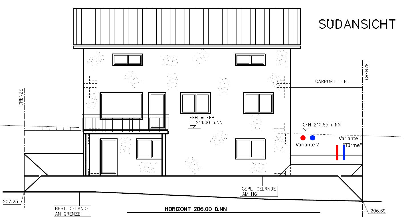

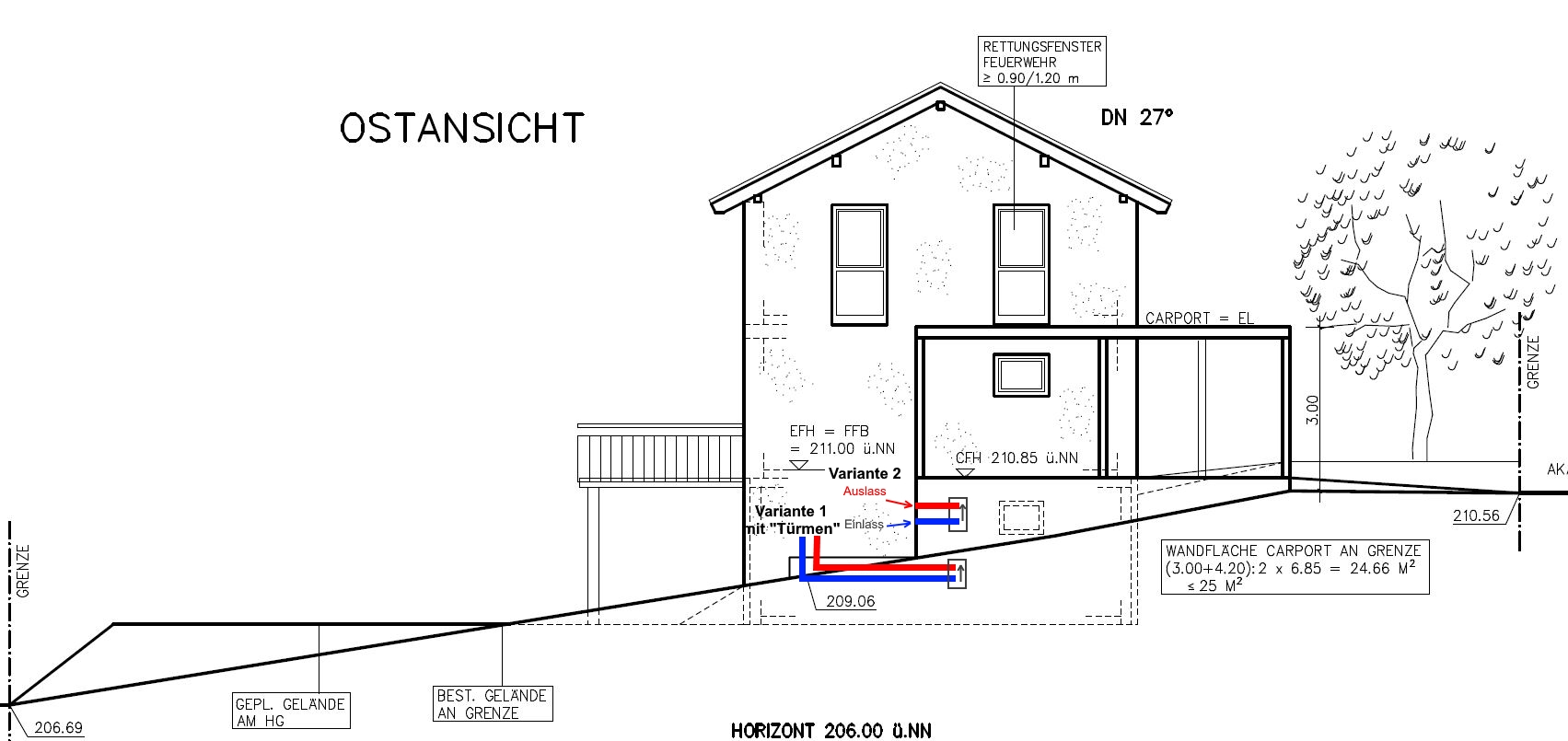

    Danke für die zahlreichen Antworten, hoffe ich habe das als Laie weitestgehendst verstanden.
    Eine längere Zuluftstrecke durch den Erdboden kommt nur mit einer EWT Infrage, weil hier Kondenswasser entsteht und dieses abgeführt werden muss?!
    Ich hatte nicht vor einen EWT zu verbauen, wollte lediglich die Zuluft der Lüftungsanlage über ein ca. 7m langes Rohr (Variante 1), welches im Erdboden verlegt ist einführen.
    Alternativ wird hinter dem Carport eine Stützmauer entstehen, eventuell könnte man auch hier den Ein und Auslass der Lüftungsanlage anbringen, dann sprechen wir von einem ca. 5-6m langen Rohr.
    Zum einen hatte ich die Ideen, weil ich mir einen kleinen Vorteil von der Verlegung in der Erde erhoffe und zum anderen natürlich, damit die weiße Hauswand durch die Abluftöffnung nicht schwarz wird.
    Der Carport bzw. die Stützwand wird übrigens 4m breit.
    Ist in euren Augen eine solche Ausführung machbar oder wegen anfallendem Kondenswasser nicht möglich bzw. totaler Unsinn?
    Doch lieber ganz normal über die Hauswand ein und ausführen?
    Hab euch ein Bild zum besseren Verständnis angehängt.

    Kondensat ist ja per se nicht schlimm, solange es abgeführt wird, es auf kompletter Strecke laufen kann und das Rohr auch regelmäßig inspiziert wird - es ist schließlich Deine Atemluft ;).
    Ob nun 3m oder 20 m ist eher unerheblich, wobei kürzere Rohre eher weniger Konsesnat bilden, weil der Effekt kaum da ist. Aber bei 7m ist das schon zu bedenken!

    Gefälle einbauen, unten nen Ablauf mit Siphon rein und sich ne Kamera bei Amazon für 30 Euro kaufen.
    Und das richtige Rohr kaufen - nix KG ;)
    Oder es an der Fassade machen und einfach auf richtige Tropfkanten achten. Vielleicht sowas wie farbige Trespaplatten drumherumg anbringen - optisch entsprechend angeordnet kann das echte Akzente setzen.

    Man könnte aber auch in Hauswandnähe ansaugen und in Richtung Wiese blasen und auf das das ganze EWT- Gedöns verzichten. Wäre das zu einfach?

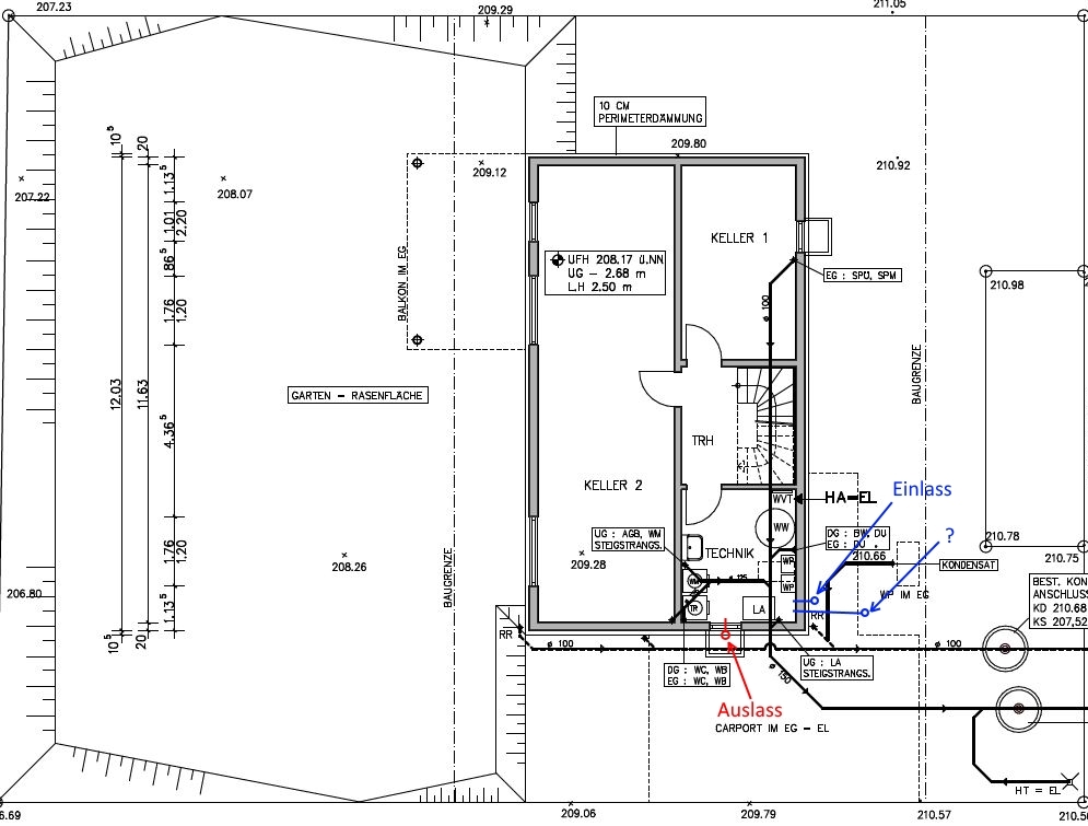

    Also dann quasi an derselben Stelle nur eben direkt an der Hauswand?
    Die Firma hat mir nun vorgeschlagen, die Ein und Auslässe direkt an der Hauswand am Technikraum zu verlegen.
    Der Einlass würde dann durch ein kleines Türmchen realisiert, welches direkt an der Hauswand steht.
    Da hier allerdings der Weg zur Haustüre verläuft, würde ich das Türmchen nach einigen Überlegungen jedoch lieber auf die andere Wegseite versetzen, der Weg ist 1,5m breit, somit wäre das Rohr auch 1,5m lang.
    Der Weg vom Carport zur Haustüre wird übrigens überdacht sein, falls das Zuluft Türmchen da an der Hauswand verbaut wird, wäre dieses unter dem Dach, keine Ahnung ob das relevant ist. :)
    Gibt es hier dann schon wieder Probleme mit dem Kondensat?
    Die Abluft will die Firma über dem Fenster im Lichtschacht ausleiten.
