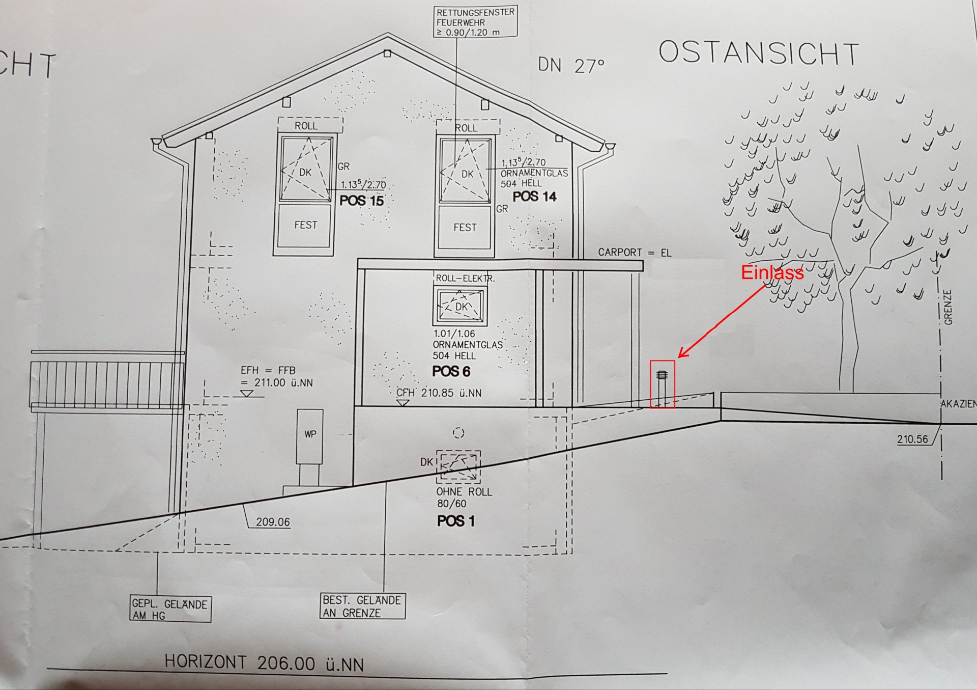

    Aufgrund der Thematik mit dem Kondensat, haben wir uns jetzt für eine kürzere Zuführung entschieden.
    Das Zuluft Türmchen wird nun gegenüber vom Haus Zugangsweg installiert.
    Dieser befindet sich direkt neben dem Haus auf der Nordseite und ist 1,50m breit, somit wird das Zuluftrohr, welches unter der Erde verlegt wird, 1,60m lang sein.
    Laut BU dürfte es bei dem kurzem Weg auch keine Probleme mit Kondensat geben, es sind keine besonderen Ausführungen dafür geplant.

    Mich würde wirklich noch sehr interessieren, welche Rohre man für eine Lüftungsanlage verwendet.
    Im Neubaugebiet verwenden augenscheinlich alle ein normales KG-Rohr für den Ein und Auslass.
    Im Anhang sieht man, wie der Einlass nun bei uns geplant wurde.
    Das Zuluftürmchen sitzt nun ca. 2m von der Hauswand entfernt, ein Kondensatablauf im Zuluftrohr unter der Erde ist nicht geplant.
    Da wir nun ein Vordach auf der Nordseite möchten, welches bis zum Carport rüber geht, wäre das Türmchen an der Hauswand im Trockenen gestanden, jetzt eben nicht.
    Muss nochmal nachfragen, welche Variante würdet ihr wählen?
    Wie sehr muss man auf das Thema Kondensat bei einem 2m Zuluftrohr achten?
    Hat es Vorteile, wenn das Zulufttürmchen unter dem Vordach im Trockenen steht?
