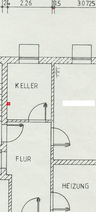

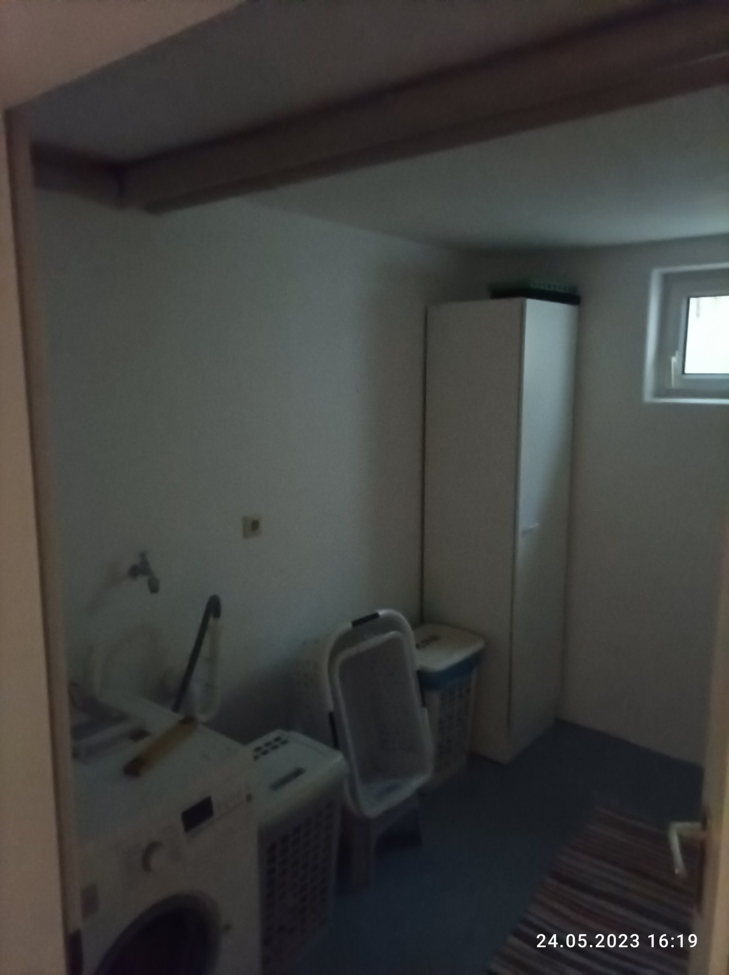

    In einem kleinen Kellerraum 2,26 m x 2,95 m soll eine Warmwasserwärmepumpe mit Luftzu- und Abfuhr durch Aussparungen im Kellerfenster aufgestellt werden. Siehe Plan und Foto.
    In 2 m Entfernung von der Außenwand liegt die rot eingezeichnete Steigleitung der Warmwasserversorgung.
    Wo ist der ideale Aufstellungsort für die WWWP? Maße (H x Ø) 1.607 mm x 628 mm
    In Fensternähe hat man kurze Lüftungsrohre.
    In der Nähe der Steigleitung hat man extrem kurze Wasserrohre.

    Ich würde die Luft-Seite kurz halten. Die Wasserrohre sind viel dünner und leichter zu dämmen.
