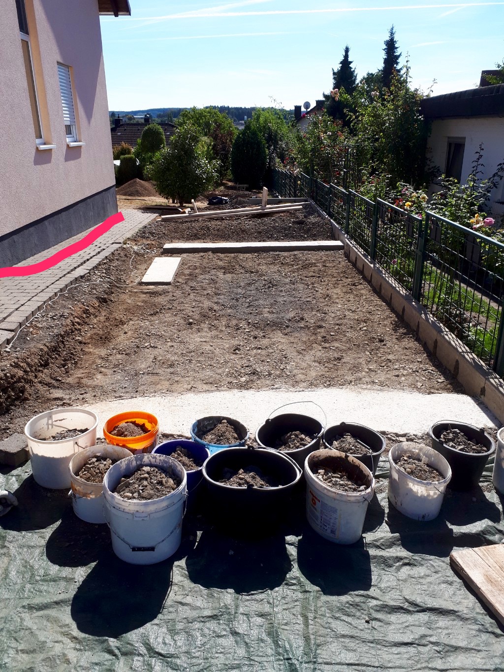

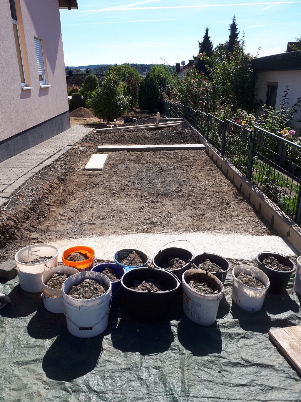

    unser Grundstück hat nach hinten Gefälle.
    Im gesamten Garagenverlauf von vorne bis hinten ca. 15 bis 20 cm.
    Das bedeutet, dass der hintere Teil der Garage ein ganzes Stück tiefer liegt.
    Parallel zur Garage geht ein gepflasterter Weg direkt am Haus entlang. Ca. 80 cm breit.
    Der steht jetzt ein Stück höher als die Garage.
    Also eine Stufe zwischen Weg und Garageneingang.
    Zwischen diesem Weg und der Garage sind noch ca. 50 cm Platz.
    Meine Frage, wer hat eine Idee, wie man diese Situation elegant lösen kann?
    Oder einen Ideen Link...
    Es geht nicht allein um den Zugang zur Tür, sondern die Gesamtgestaltung der einen Garagenseite im Bezug auf den Weg und Höhendifferenz..
    Danke!

    Hier noch ein Bild

    Eine leichte Welle in den Weg.

    Was bedeutet das?
  5. #5 Fabian Weber, 19.09.2018
    16.622
    6.638
    Na ungefähr so... der Weg ist halt nicht genau schräg sondern erst steil dann gerade dann wieder steil, aber alles ohne Knicke

    OK, Danke!
