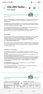

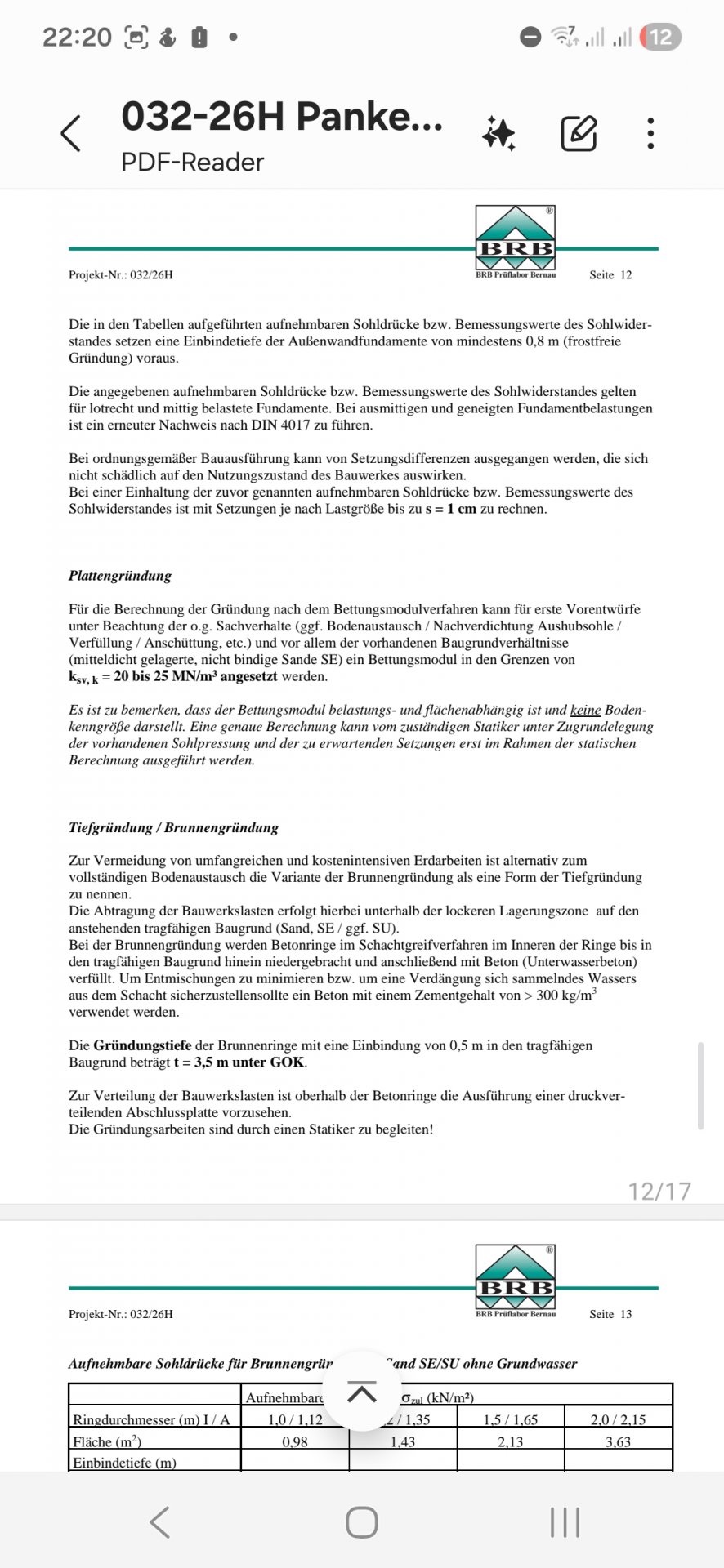

    ich plane ein Holzhaus aus Blockbohlen mit Ständerwerk und Dämmung zu bauen.
    Ich habe eine Baugrunduntersuchung machen lassen und eine Empfehlung für Bodenaustausch/verbesserung auf bis 2,50m oder eine Brunnengründung bekommen. Beides würde mein Budget sprengen. 5 Meter weiter baut mein Nachbar ein Massivhaus 2stöckig. Da wurde eine einfachere Untersuchung gemacht und er muss nur 50 cm Oberboden wegschieben.
    Hat jemand eine Idee was ich machen könnte um günstiger zu kommen?
    Vielen Dank im Voraus

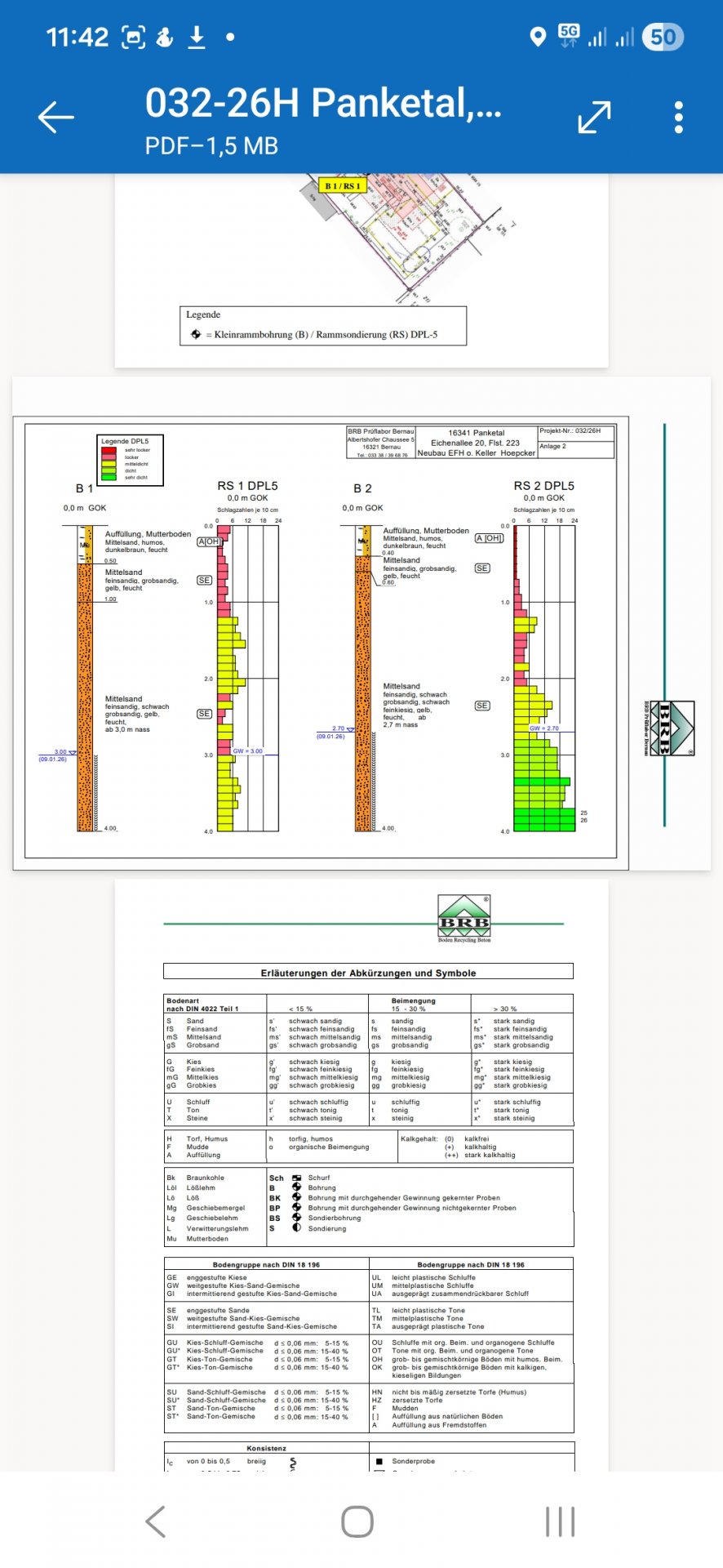

    Holzhaus auf locker bis mitteldichten Sanden klingt jetzt eigentlich nicht so problematisch. Kannst du mal die Schichtprofile und Rammdiagramme hier reinstellen, damit man sich mal einen Eindruck über die beschriebenen "Schwächezonen" machen kann?

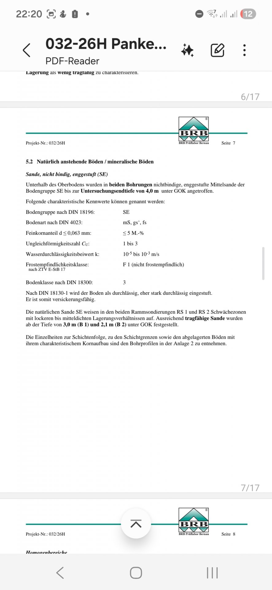

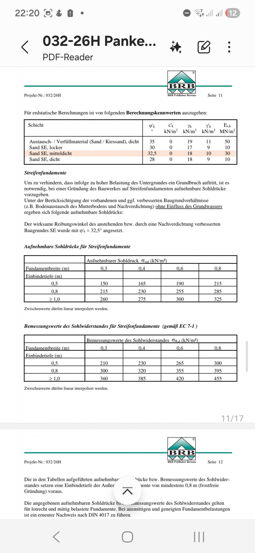

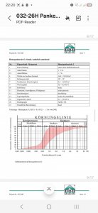

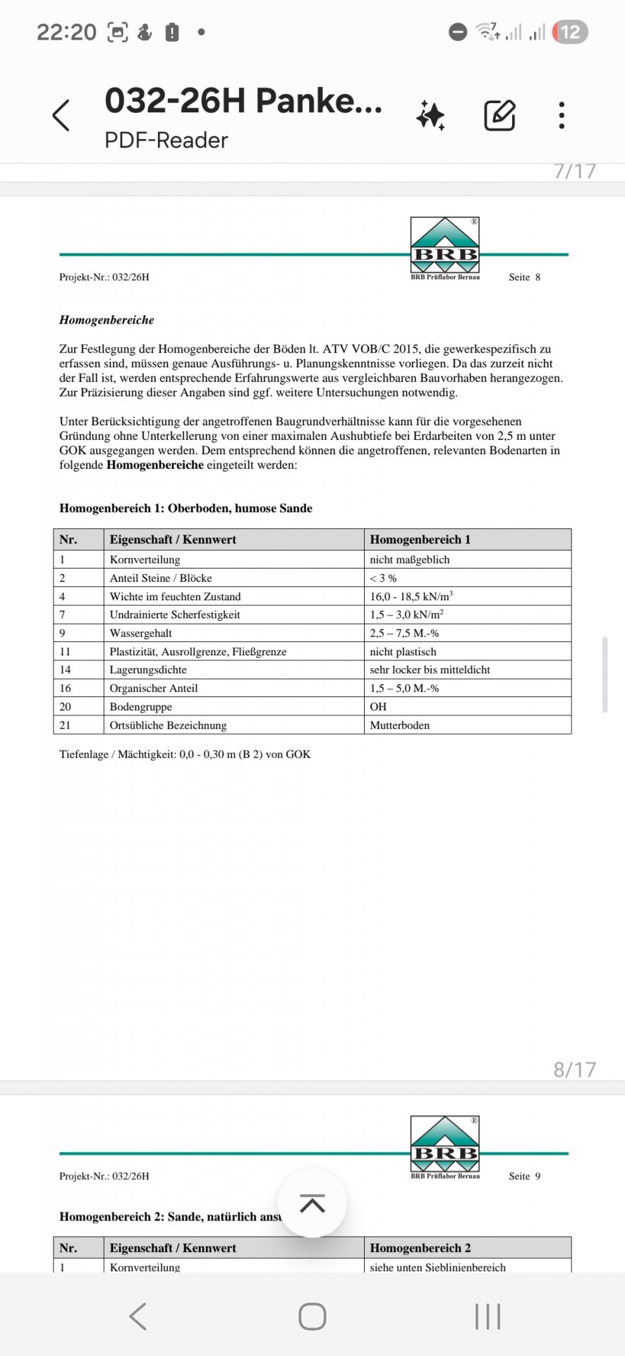

  5. #5 SanierungBungalow, 10.03.2026
    SanierungBungalow
    SanierungBungalow
    20.05.2025
    33

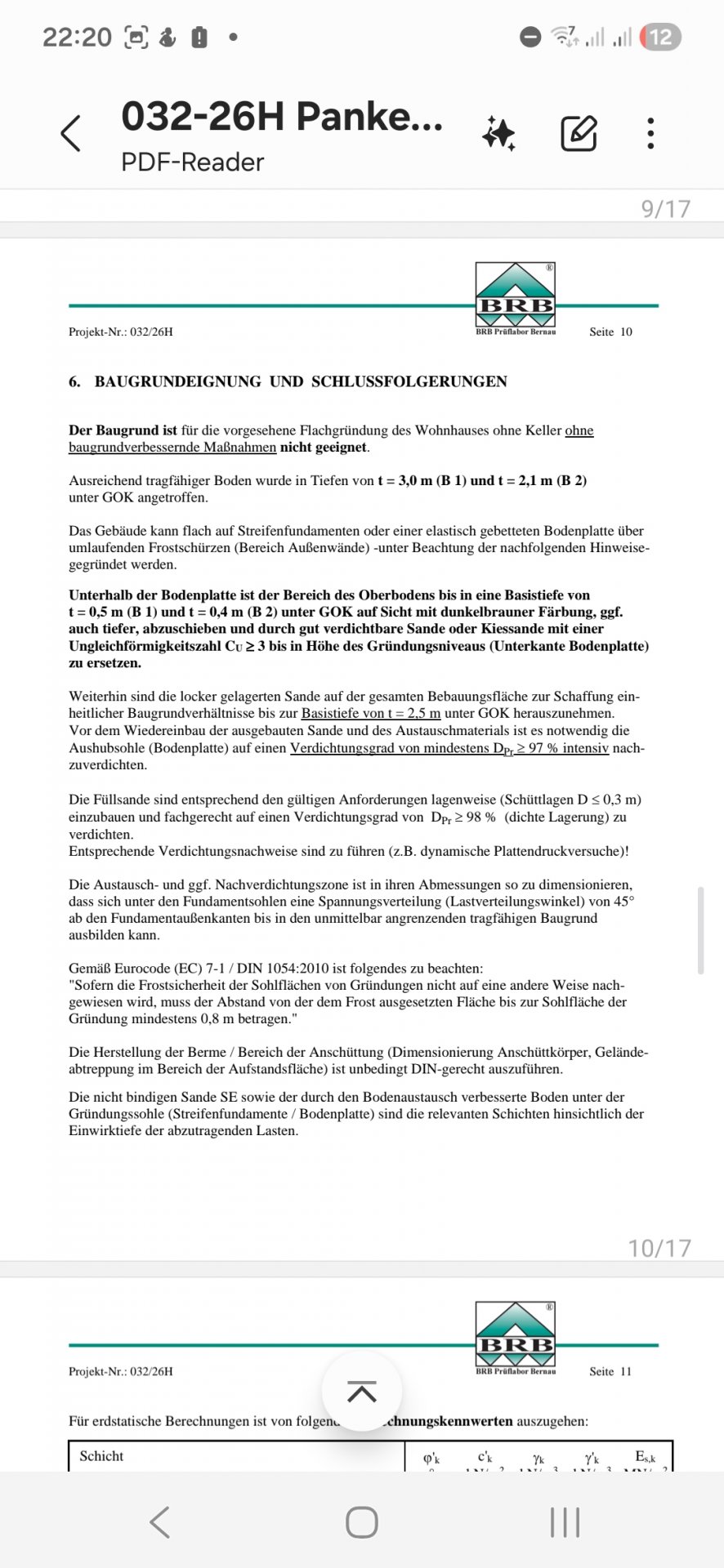

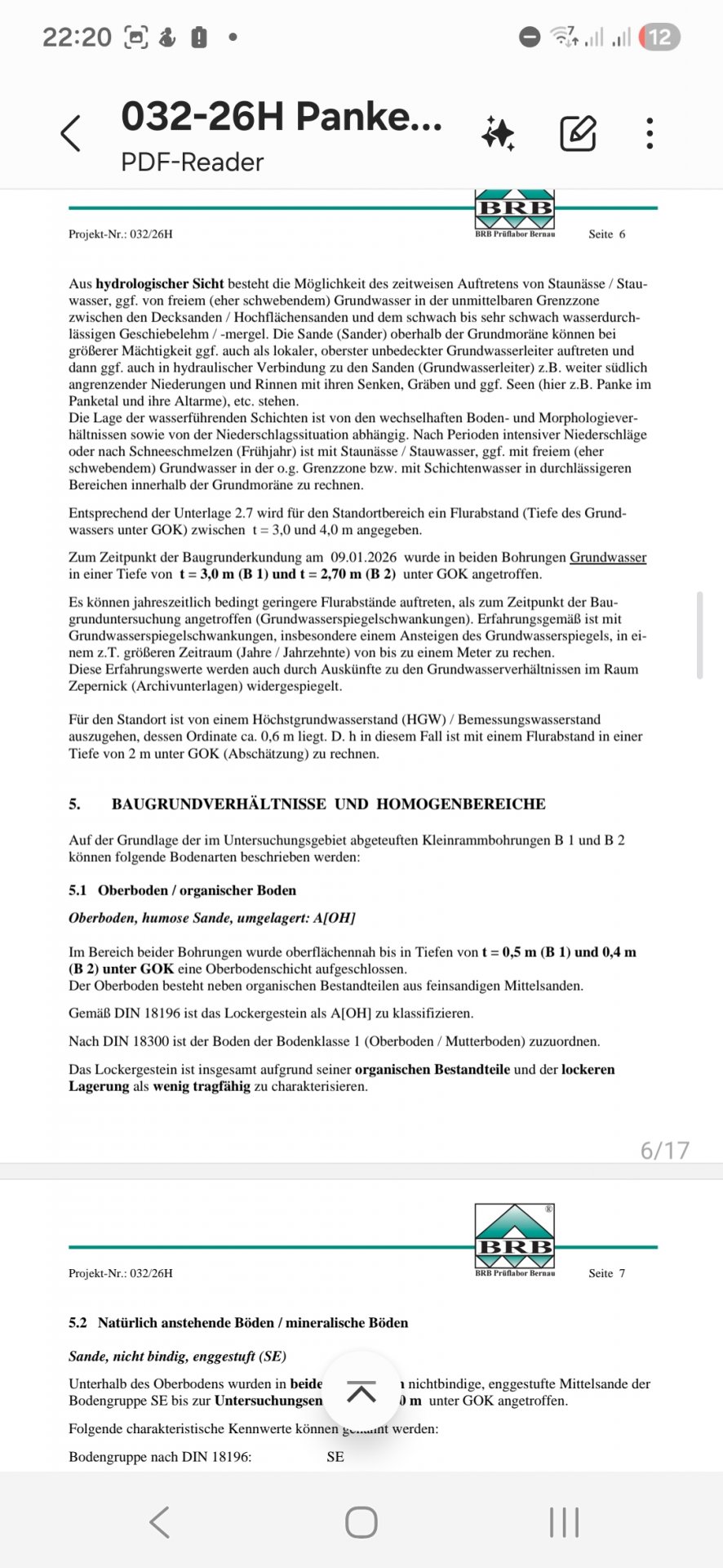

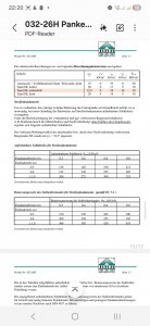

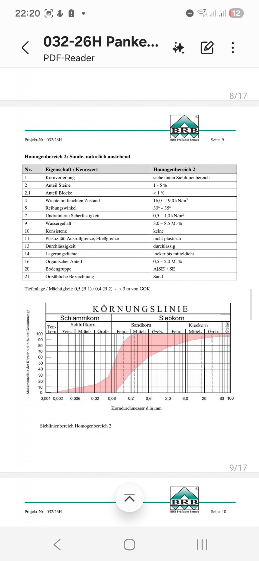

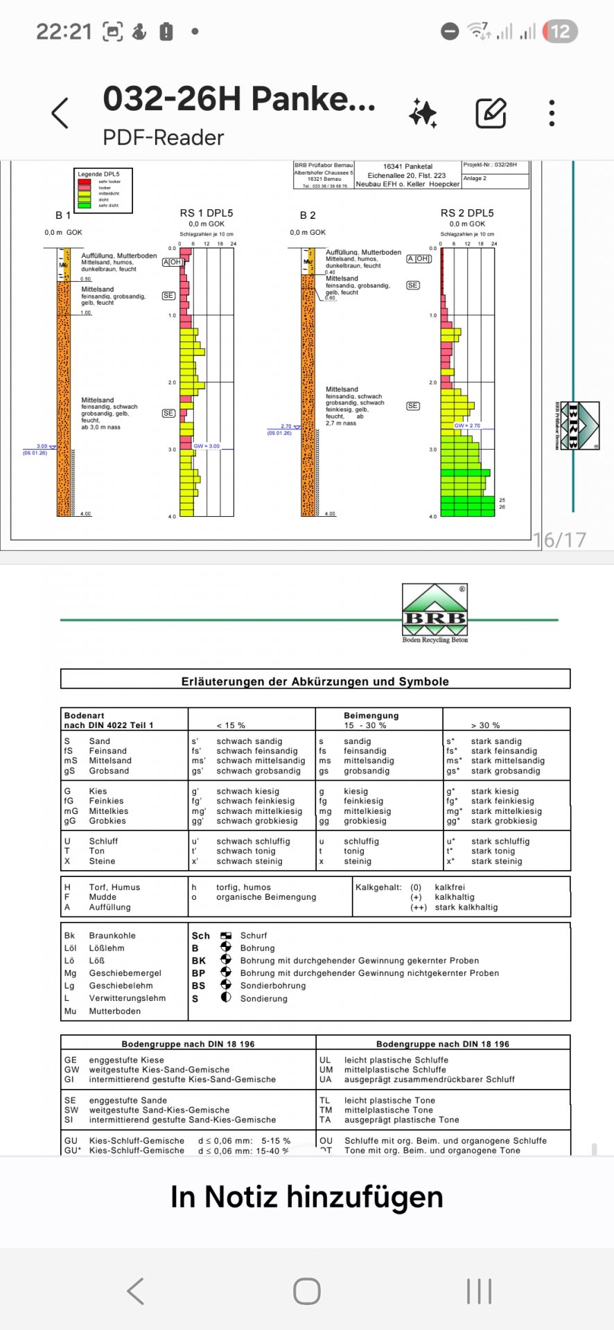

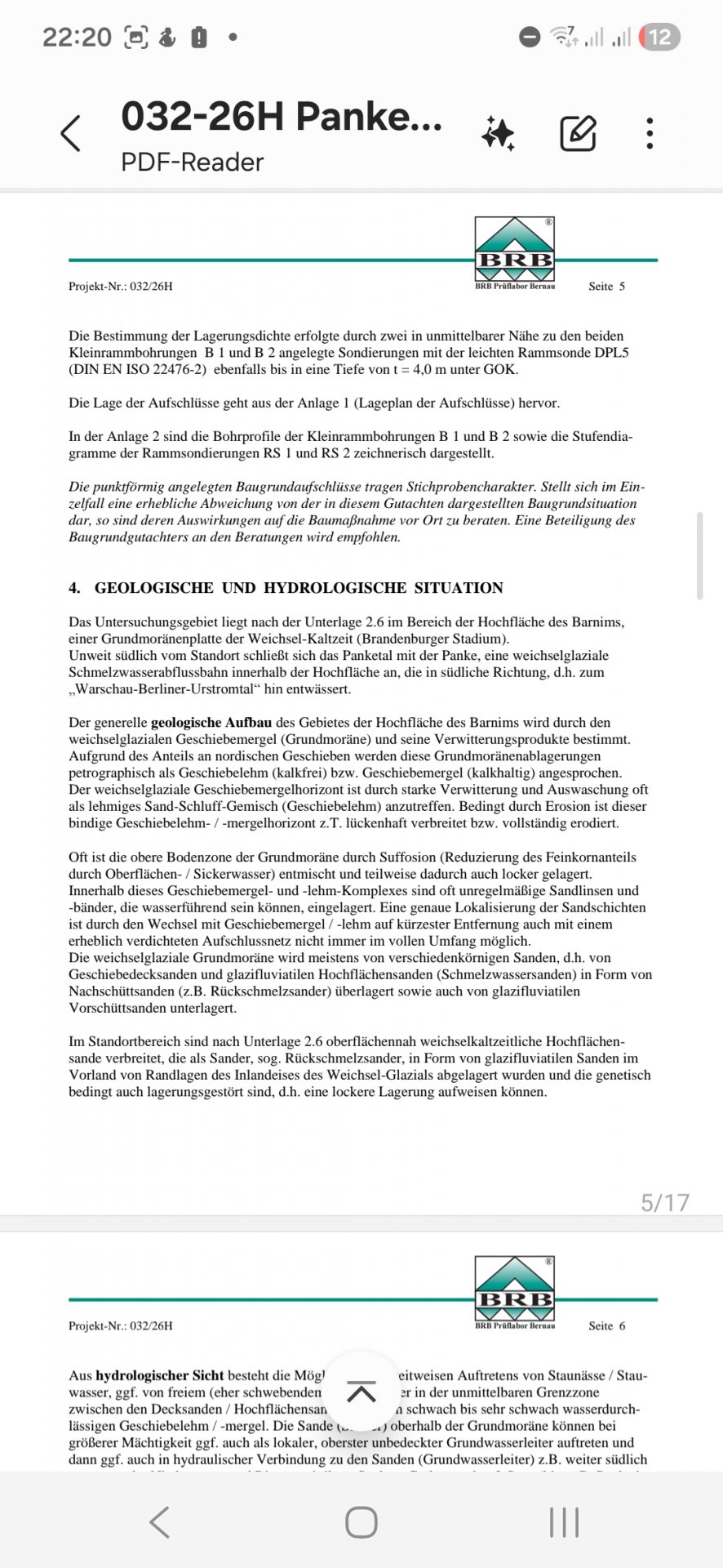

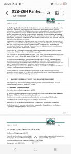

    Danke für die Antworten. Hier die Schichten

    Boa _ was könnt ich am Monitor immer kotzen, wenn ich mir hier so unzugeschnittene Screenshots vom Smartphone ansehen soll...

    Dazu kann man erst etwas sagen, wenn man ihn auch erkennen kann. hier auch der Hinweis: stelle doch einfach das pdf online.

    Die Auflösung reicht nicht aus, um die Buchstaben zu entziffern. Es gibt also keinen Inhalt.

    Wenn ich versuche die Körnungslinie zu entziffern, lesen kann man da nur die Überschrift, liegt nur eine dünne Schluffschicht vor.
    Wenn sich der Schluff gleichmäßig über die Fläche verteilen sollte, könnte man mit einer bewehrten Bodenplatte die Lasten so gleichmäßig zu verteilen, daß die Setzungen erträglich werden und gleichmäßig vorhanden sind.
    Die bessere Methode ist sicher, einen Keller mit bewehrter Bodenplatte zu bauen und den Schluff einfach auszubaggern und abzufahren. Fundamentgräben kann man sich grundsätzlich dabei sparen.
    Der verbleibende Sand ist immer ein guter Baugrund. Aber wo steht denn das Grundwasser?
  11. #11 SanierungBungalow, 23.07.2026
    SanierungBungalow
    SanierungBungalow
    20.05.2025
    33
    Hallo danke für die Antworten,
    nach einer weiteren Bohrung muss jetzt ein Bodenaustausch auf 1m gemacht werden und eine doppelt bewehrte 25cm dicke Bodenplatte mit 80 cm Frostschürze verbaut werden.
    Damit kann ich leben.
