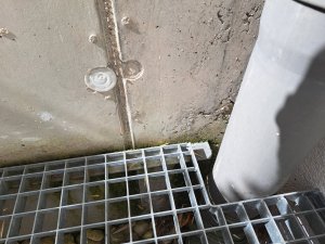

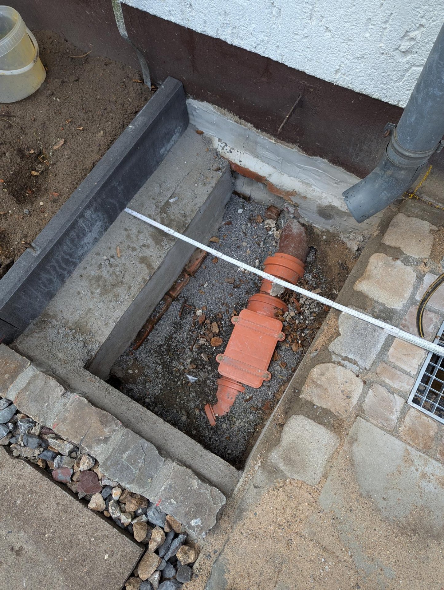

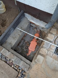

    Für den auf dem Bild zu sehende "Revisionsschacht" möchte ich eine Abdeckung anfertigen. Ich hatte erst an Tränenblech gedacht. Aufgrund der Kosten möchte ich mich nun aber über Alternativen schlaumachen.
    Die Öffnung ist ca. 85 x 106 cm. Die Abdeckung sollte begehbar sein.
    PS: Das zu sehende Fallrohr ist außer Betrieb, kommt weg und muss nicht berücksichtigt werden.

    Riffelblech aus Edelstahl. Aluwinkeleisen an den Randstein und gegenüber schrauben und das Riffelblech darauf legen.

    Danke für die Antwort. Gnau so in etwa habe ich mir das gedacht. Nur Riffel- oder Tränenblech sind doch recht teuer. Daher wollte ich mich nach Alternativen erkundigen. Ein Gitter sollte es nicht sein, da dann der Dreck reinfällt.

    Wenn dir die rund 200 Euro pro m² zu teuer sind, hätte ich folgende Ideen:
    - Siebdruckplatten
    - Terrassendielen
    - Schrottplätze ablaufen

    Schau mal in Kleinanzeigen. Dort wird Riffelblech gebraucht angeboten.

    Man muss nur alle paar Jahre ran. Da wäre es sinnig, das im Außenbereich mit YTONG Steinen zuzustapeln und oben eine lose Schicht aus weißem Schotter drüber zu legen.
    Ein wenig wegschaufeln und dann die leichten Bausteine wegheben ist besser als ein großer Hohlraum, der Laub und Getier sammelt.

    Bin dabei, allerdings habe ich bisher leider noch nicht die passende Größe gefunden.
    Nein, das hat er nicht. Wir müssen im Durchschnitt einmal im Jahr an die Leitung, deshalb soll auch eine Schachtabdeckung angebracht werden.
    Deine Idee mit YTONG-Steinen und Schotter finde ich clever, aber aus den genannten Gründen passt sie nicht zu meinem Vorhaben

    Auch wenn dies nicht direkt mit meiner Frage zusammenhängt, möchte ich euch eine kurze Erläuterung geben. Es handelt sich um ein Haus aus dem späten 19. Jahrhundert. In den 1960er Jahren wurden neue Grundleitungen aus Ton/Steinzeug verlegt. Aufgrund von Setzungen hat sich in der Grundleitung ein leichter Unterbogen gebildet. Das ist nichts Dramatisches. Die Leitung wird deshalb regelmäßig revisioniert.
