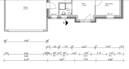

    eigentlich hatten wir eine klare Vorstellung wie wir unsere Garageneinfahrt und Weg zum Haus pflastern werden. Allerdings macht uns jetzt die Stadt einen Strich durch die Rechnung.
    Ursprünglich sollte der gesamte Garagenbereich (5-6m breit) gepflastert werden, zusätzlich wollten wir einen direkten Weg (1m breit) von Straße zur Haustür.
    Wären insgesamt 6-7 m Breite. Allerdings dürfen wir insgesamt max. 4m breit pflastern, laut Bebauungsplan, Rest muss aus Hecke bestehen.
    Hat jemand eine Idee?
    Ach ja 50 cm muss die Einfriedung sein dahinter kann man dann machen was man will...

    Wie weit ist es denn von der Straße zum Haus?
    Falles so wie bei uns 5m oder mehr sind:
    - Lass den Weg von Straße zum Haus weg, wer läuft den da lang? Denke die meisten Leute parken auf dem Hof. Daher weg vom Hof zur Haustür, der kann ja so breit sein wie du willst (ggf. auf Gfz achten)
    - Es fahren niemals zwei Autos gleichzeitig auf den Hof und in die Garage, also 4m Einfahrt und danach breiter werden.

    Da diese Feststellung, wie bereits der Baufuchs in dem anderen Fred mit:
    treffend beschrieben hat, eben immer nur eine "Unterbrechung" behandelt. Du kannst also, etwas geschickt verteilt, mehrere Unterbrechungen im Zuge deines Grundstückes einbauen. Keine davon größer 4m --> B-Plan eingehalten. Das ganze geschickt gestaltet kann sehr gut aussehen ... Wenn man es kann und den B-Plan in Gänze kennt und versteht, sollte das möglich sein.

    Eine Einschränkung der Unterbrechung für die Zufahrt heißt doch noch nicht unbedingt, dass eine weitere Unterbrechung für einen ZuWEG nicht möglich ist. Ich habe mir aber die Formulierung im anderen Thread (warum machst du verschiedene zu einem Thema?) nicht angesehen. Das würde ich prüfen lassen.
    4m reichen doch als Durchfahrt zur Straße, wirst dahinter halt breiter. Haben wir auch, da ist dann halt ein kleines Beet an der Seite. Sieht gut aus und lässt sich entspannt befahren. Allerdings ist unsere Einfahrt zugegebenermaßen recht lang. Wieviel Platz habt ihr denn bis zur Grenze?

    Leider, nein. Der Stadtplaner sagte uns eindeutig max. 4m, also alles zusammengerechnet.
    @Mikalaya
    Unsere Einfahrt ist 5 m lang und bis zur Haustür sind es 7m

    Dann hole Dir Sachverstand, der dem "Stadtplaner" (wahrscheinlich Sachbearbeiter des Grünflächenamtes oder des Bauamtes) mal erklärt, was in dem B-Plan steht ... so Du uns denn die volle Wahrheit mitgeteilt hast ...
