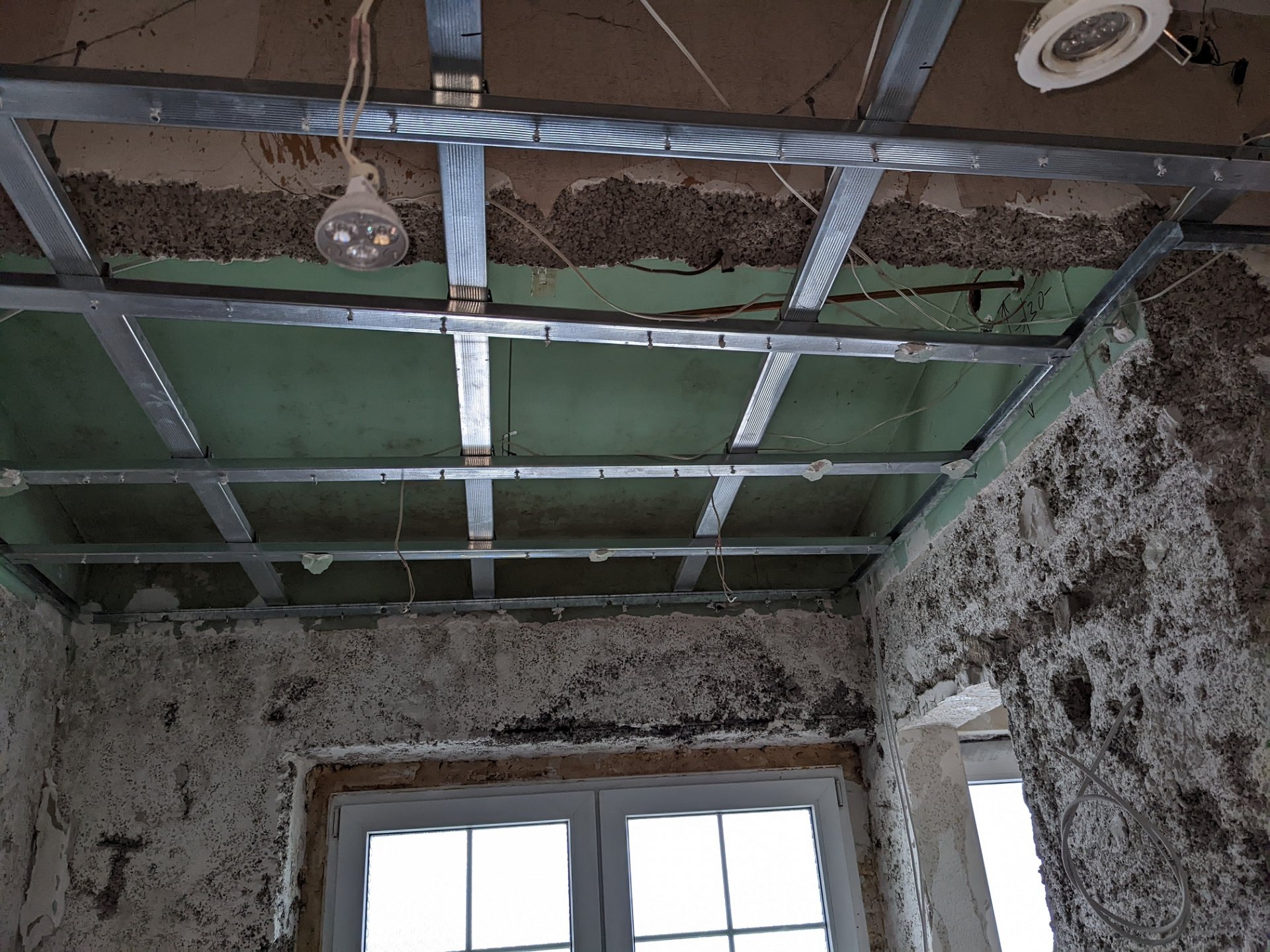

    Hallo in die Runde,
    ich möchte gern eine überhohe, schräge Badezimmerdecke abhängen. Bin mir da aber noch ziemlich uneins, was da so gescheit wäre. Es sollte relativ einfach selbst machbar und nicht ganz so kostenintensiv sein.
    Rigips möcht ich eigentlich nicht drin haben. Wären evtl. OWA oder AMF Deckenplatten ne Option? Hat jemand Erfahrung damit?

    nein, die werden schüsseln wegen der Luftfeuchtigkeit
    es gibt zwar Feuchtraum geeignete Platten, aber eine MF Decke im häuslichen Bad?
    Wie groß ist denn das Bad?

    Das Bad ist ca. 11qm groß, in L-Form.
    Hätte eigentlich gedacht, dass MF Platten recht unempfindlich gegenüber Feuchtigkeit sind. Aber dafür frag ich hier ja... ich hab eben leider nicht so den riesen Plan ;-}

    Weiß nicht, ob ich da ne gescheite Hinterlüftung hinbekomme bzw. ob das da Sinn macht. Der Raum zwischen abgehängter Decke und Dachschräge wäre schon recht groß.
    Ich hänge mal nen altes Foto an, wo auch noch die alte Unterkonstruktion mit dran ist. Die hab ich aber schon runter genommen, weil auch die Wände mittlerweile verputzt und gefliest sind.
    Wäre ne Holzlattung im Bad ok oder besser Metallprofile?
    Welche Spachtelmasse wäre geeignet für die Fugen?

    Holz geht, Metall besser.
    Hinterlüftung wirst du dir sparen können da Fenster und villeicht sogar Ventilator ?
    Spachtelmasse: gute kunststoffvergütete. Es gibt sogar imprägnierte wie Knauf Uniflott imprägniert.

    eine Hinterlüftung, wie das Wort schon sagt, setzt eine Luftzirkulation voraus, die sehe ich hier aber nicht, oder
    ist da oben eine Öffnung?
    Ergo ergibt das gar keinen Sinn, also bleibt nur eine geschlossene Deckenbekleidung, Gipskarton bietet sich da an,
    warum allerdings eine GKFeuerschutz erschließt sich mir nicht (im Netz wird ja viel Mist geschrieben), imprägniert ja
    Metallprofile sind einfacher und leichter zu montieren und abzuhängen als Holz
    Bei der Spachtelmasse würde ich die vom Plattenhersteller verwenden
    Es gibt viele Möglichkeiten eine schöne Decke einzubauen, mit verdeckten LED´s z.B.

    Eine Öffnung nach oben gibts nicht. Ich hab ne Hinterlüftung so verstanden, dass die Luft von unterhalb der Decke ungehindert nach oben kann und die von oben ebenso wieder nach unten. In wieweit da jetzt was richtig zirkulieren kann, weiß ich aber auch nicht. Meine Befürchtung wäre halt, dass sich oben feuchte Luft staut.
    Andererseits müsst ich auch höllisch aufpassen, die Fugen und Ränder alle dicht zu bekommen, wenn ich eben keine Schattenfuge lasse. Hab da irgendwie das Gefühl, ich hab die Wahl zwischen Pest oder Cholera.
    Hättest du vielleicht mal nen Beispiel für verdeckte LEDs ohne Schattenfugen? Ich brauch noch nen paar Ideen ;-}

    Luft von unten nach oben akzeptiere ich, da warme Luft nach oben steigt und die Decke "löchrig" ist, aber umgekehrt???
    Die warme Luft bleibt oben und kondensiert, Schimmel vorprogrammiert.
    Die Fugen der GK Decke sind dicht, am Rand verarbeitest du Trennfix und spachtelst an, der danach entstehende Haarriss ist zu vernachlässigen,
    da ja auch ein Profil dahinter verbaut ist
    Ich such mal ein paar Bilder raus, einfach so als Ideengeber

    einen doppelten "Latten"rost brauchst du nicht zwingend, geht auch nur mit Trageprofilen, musst allerdings mehr Profile abhängen

    Zum Abhängen bieten sich ja Schnellabhänger an. An einer Seite des Raumes ist die Decke/Dachschräge ca. 95cm höher als später die abgehängte Decke. Schnellabhänger scheinen aber standardmäßig eher bis 50cm zu gehen. 100cm sind schon recht selten und dann auch noch recht teuer bzw. werden sie dann auch gleich mal im 100er Pack verkauft. Dabei brauch ich davon nur ein paar.
    Werden für solche Höhen vielleicht anderen Sachen benutzt?
  20. Alex88
    6.747
    3.689
    die Schnellabhänger werden mit Ösendraht befestigt, die gibt es in allen möglichen Längen bis 300 cm
    wenn du 95 cm abhängen musst, nimm die mit 100 cm, die kannst du bei geringerer Abhängehöhe
    problemlos mit Bolzenschneider oder Flex kürzen und musst somit nur eine Länge kaufen
