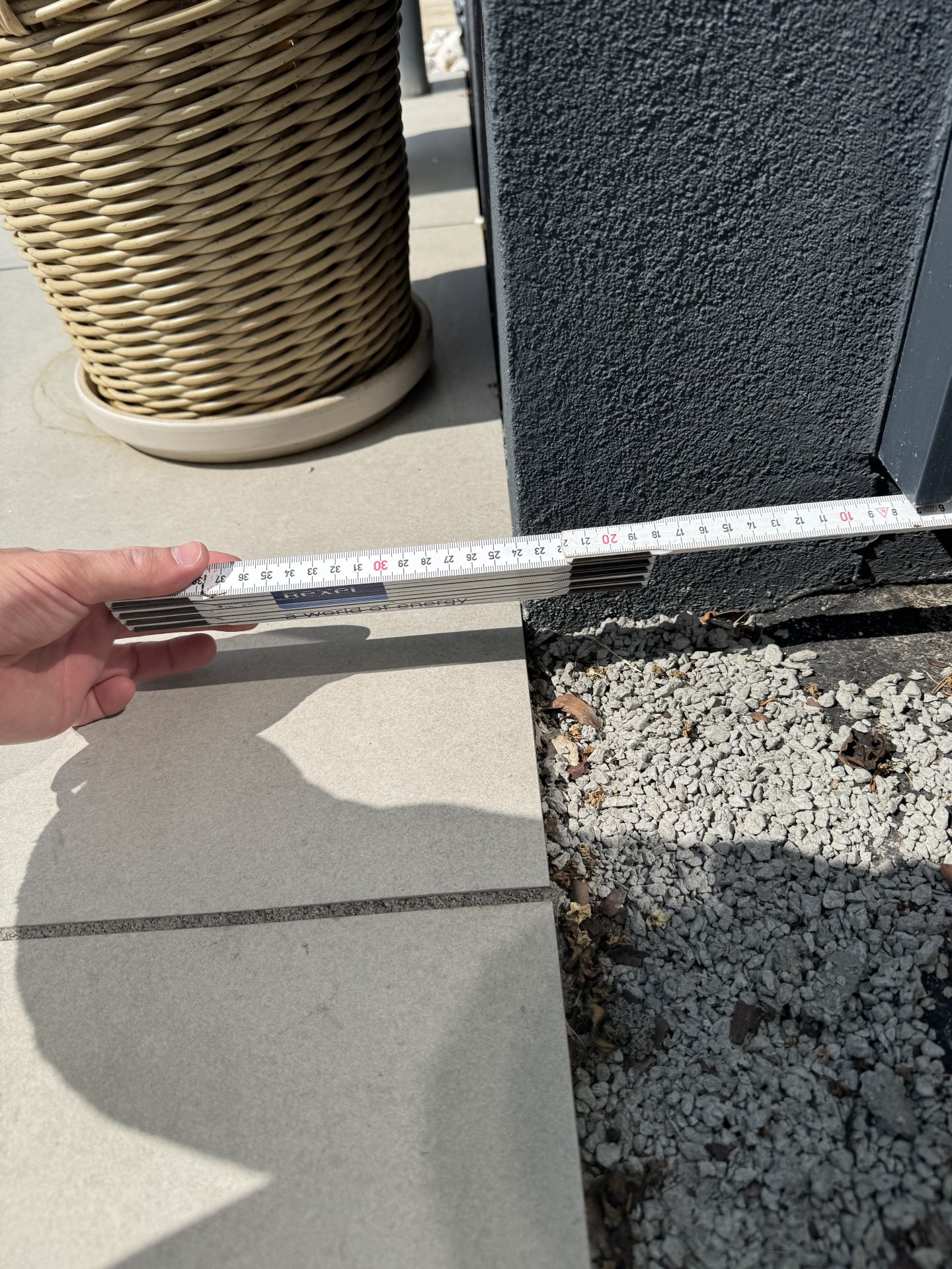

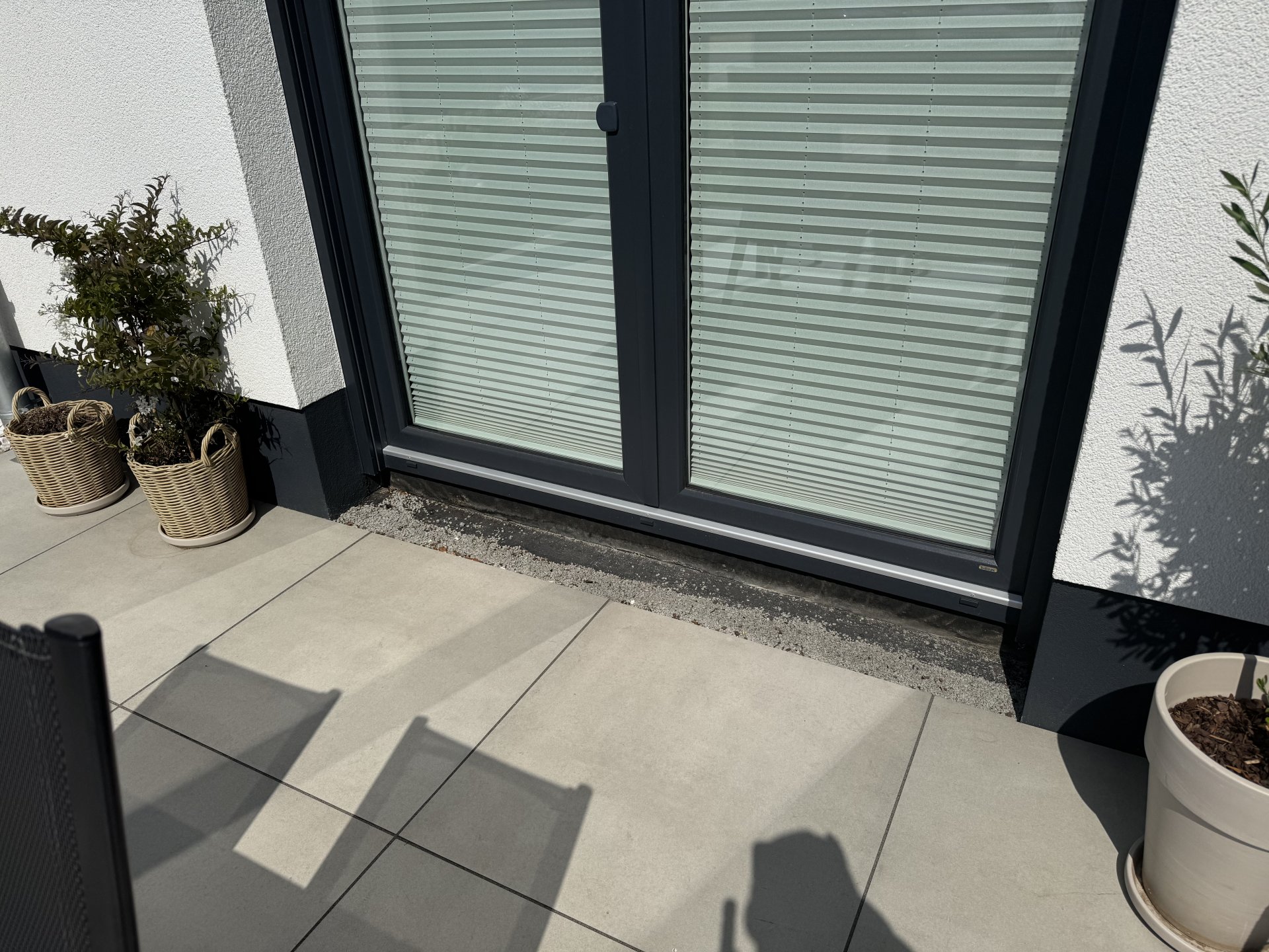

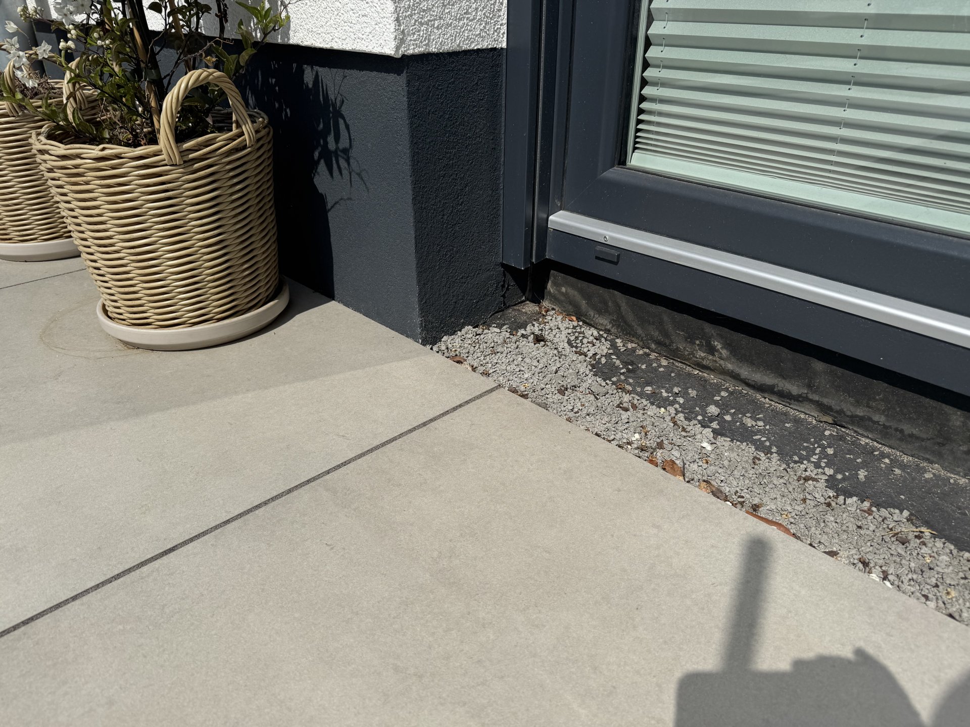

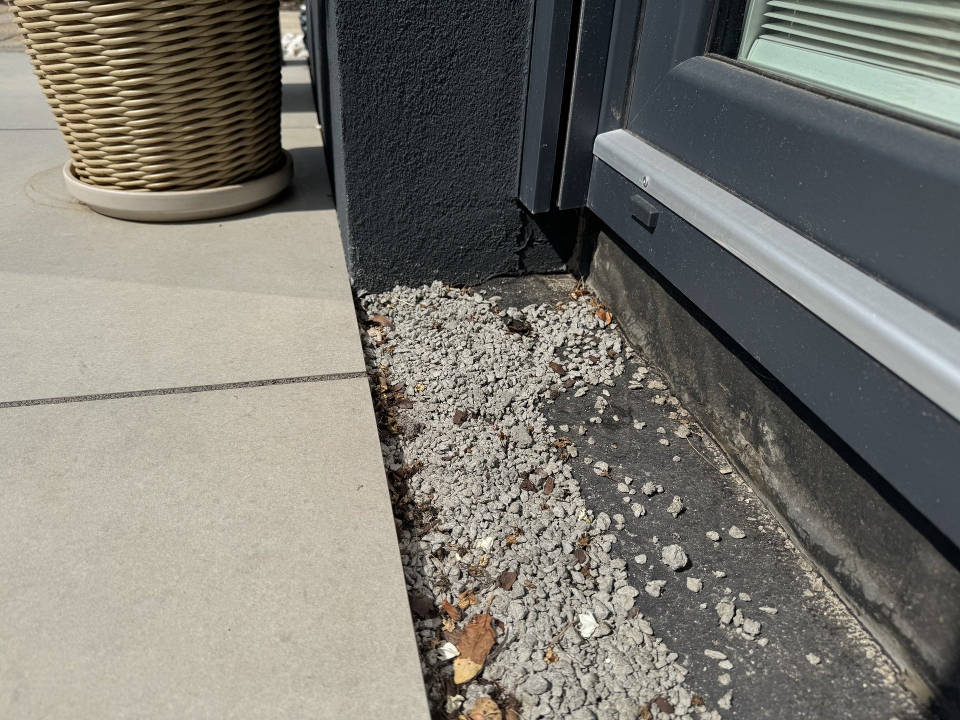

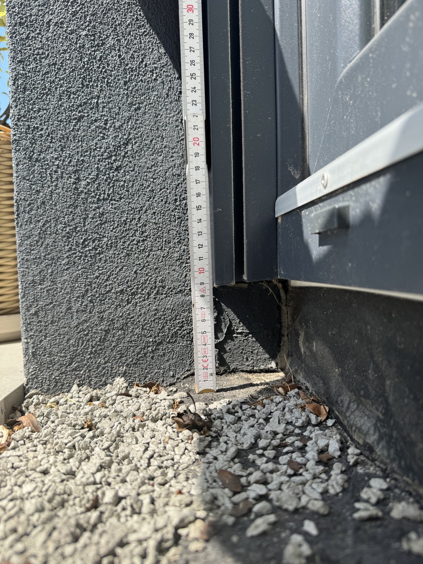

    wir sind noch auf der Suche nach einer Lösung für eine Aussenfensterbank an unseren doppelflügligen Fenster hin zur Terrasse. Auf dem Foto erkennt man vor dem Fenster noch eine Lücke mit WDVS und restlichen Einkornbeton der Terrasse.
    Um ein Podest aus den Kersmikplatten in die Fensterlaibung einzuarbeiten sei laut Gala Bauer zu wenig Platz für einen gescheiten Unterbau. Seine Idee war zwei Tiefborfsteine liegend einzusetzen bzw. einzupassen. Das widerstrebt mir aber irgendwie, da das Gewicht der Steine (und natürlich womöglich das späterer Nutzer des Fenster) direkt auf dem geklebten WDVS lastet.
    Davon ab finden wir eine Alu Fensterbank auch nicht zu prickelnd.
    habt Ihr noch Ideen?
    Danke und Gruß!

    Es ist komplett verplant. Warum ist es nicht Ebenerdig bzw. Nur Halbe Stufe Versatz?
    Hier kann man mit Blockstufen arbeiten. Bei der geringeren Höhe sieht es auch nicht besonders aus.

    Ich würde dort die Höhe mit Wediplatte anpassen und dann mit der gleichen Fliese wie die Terrasse bekleben. Die Stirnseite der Stufe dann auch mit der Fliese bekleben.
    Aktuell hast Du dort nämlich noch eine Wärmebrücke.

    Es ist nicht ebenerdig weil es in unmittelbarer Nähe eine Art Fenster mit mehreren bodentiefen Fenstern gibt, welche allesamt mit einer durchgehenden Alu Fensterbank ausgestattet sind.
    Diese haben wir nicht entfernt, da der Generalunternehmer meint, dass erlischt die Garantie und Gewähr auf Dichtheit dort.
    Wediplatte und Keramikfliesen (3cm)? Meinst du das ist etwas dauerhaftes?
    Generell stellt sich doch die Frage, ob es sinnvoll ist, die Last beim betreten nur auf die Lücke zwischen Fenster und Terrasse zu verteilen, sprich auf dem geklebten WDVS ?

    Da hat der GU gepennt. Normal hätten die Platten bis hinten gemusst. Lt. den Rinnenbeführwortern müsste da jetzt ja eh eine Rinne hin.

    - Bereich zwischen Fenstereinstandsprofil und erster Terrassenplatte mit Magerbeton oder Fliesenkleber ausgleichen bis auf Höhe der Terrasenplatte
    - Platte aus Purenit zwischen Fenstereinstandsprofil und bis 4 cm auf die vorhandenen Terrassenplatten auflegen
    - Auf dem Purenit dann eine Terrassenplatte mit Überstand in der Stärke der Terrassenplatte + 1 cm aufkleben
    - Stellstufe aus Terrassenplatte schneiden und vorne und seitlich anbringen
    Das Gewicht verteilt sich so auf die Perimeterdämmung und auf den Unterbau der Terrasse.

    2mm dickes Edelstahlblech ginge auch.
    nach Maß gekanntet zu kaufen
