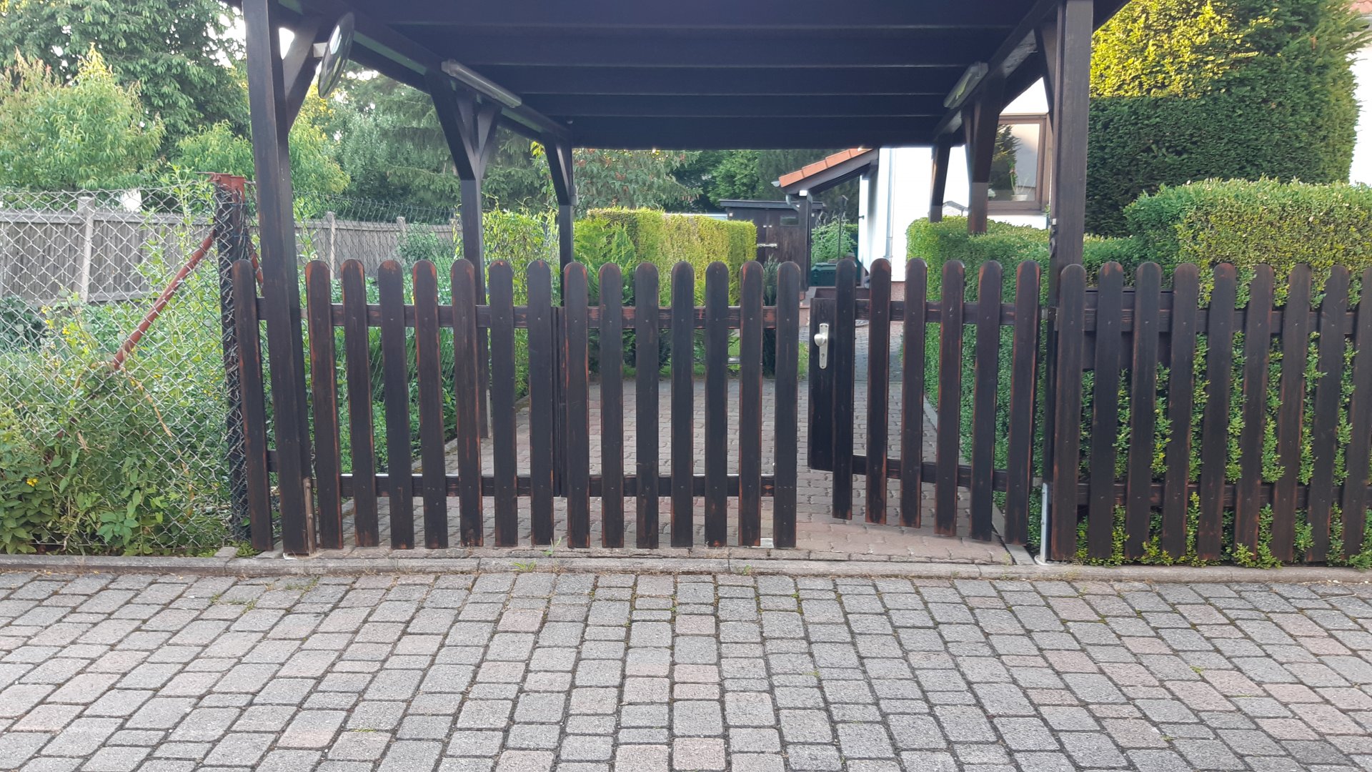

    wir bewohnen ein EFH mit kleinem Gartengrundstück. Im Frontbereich befindet sich das Carport, welches gleichzeitig den einzigen Zugang zum Grundstück darstellt. Heißt, auch zu Fuß läuft man durch das Carport um zum Haus zu gelangen.

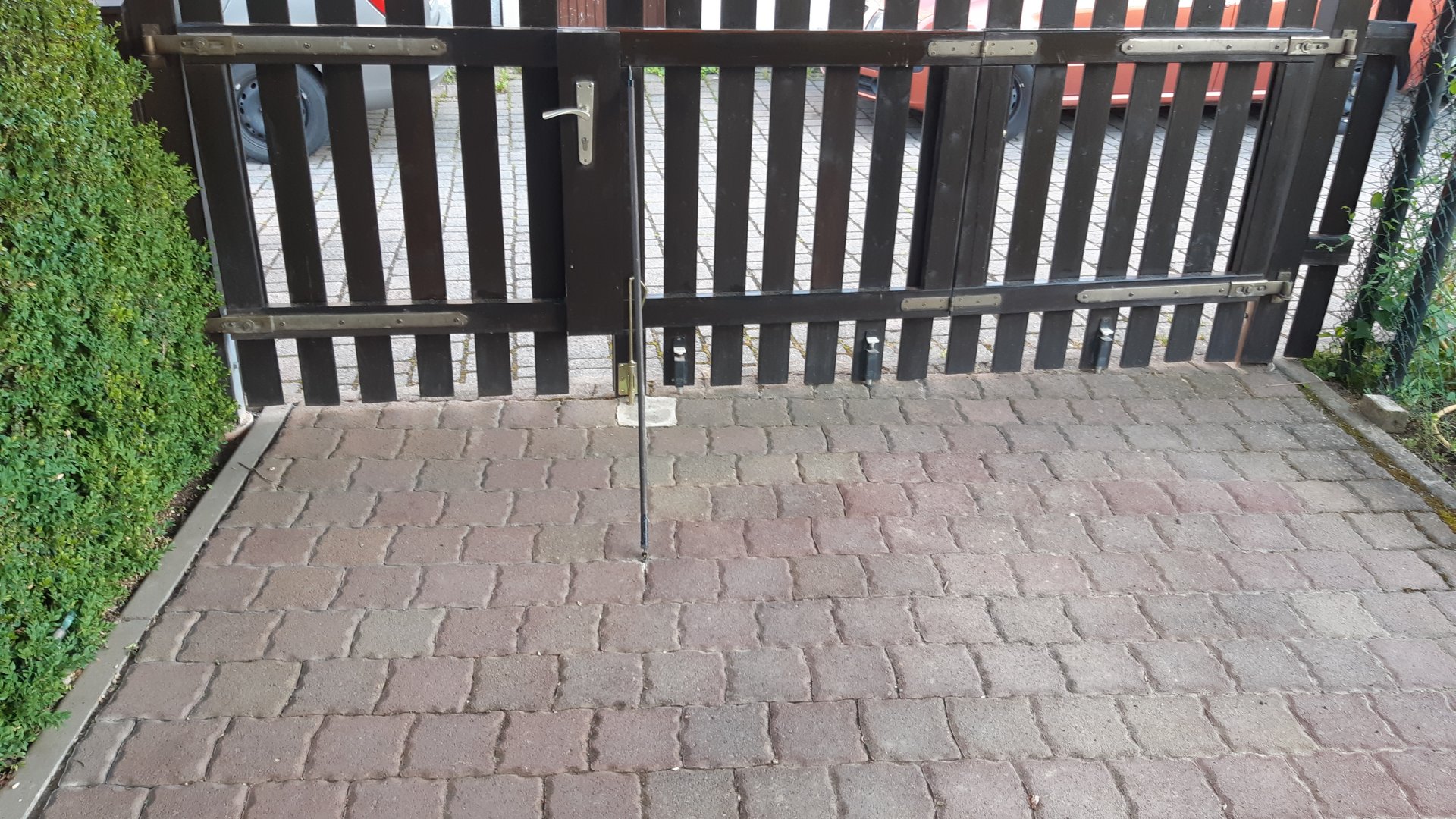

    Aus diesem Grund hat der Vorbesitzer ein 2 flügliges Gartentor montiert. Der lange Flügel ist 2fach faltbar. (Bilder im Anhang)
    Nun zum Problem: Das Carport ist nur 4,90m lang und das Tor schwenkt blöderweise nach innen auf. Somit gibt es nicht ausreichend Platz, dass bei geparkten Combi das Tor noch geschlossen werden kann.
    Wir suchen nun nach einer praktikablen Lösung, um das Carport zu nutzen und trotzdem das Tor zu schließen.
    Horizontales Rolltor ist schwierig, da auf der einen Seite eine breite Buchsbaumhecke wächst und auf der anderen Seite schon das Gartengrundstück vom Nachbarn angrenzt.
    Habt Ihr eine Idee zu dem Thema?

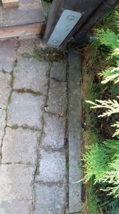

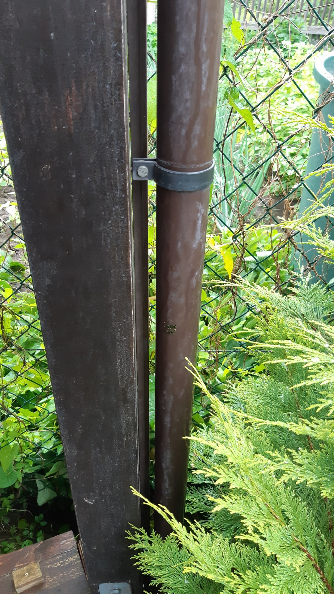

    Vielen Dank. Ich habe mir mal die hinteren Carportpfosten angeschaut und stoße beim linken Pfosten auf folgendes Problem. (siehe Bild)
    Dort sollen die Aufhängungen für die Bänder (langer Torflügel) montiert werden. Genau an der Stelle ist nun blöderweise das Regenfallrohr vom Carportdach verlegt. Da am Dach das Carports fest ein Entwässerungskasten installiert ist, kann ich das Regenfallrohr auch nicht ohne größeren Aufwand verlegen.
    Zwischen Pfosten und Regenfallrohr sind ca 2,3cm Platz. Habt Ihr ne Idee, wie man das halbwegs elegant und ohne riesen Aufwand lösen kann?
    Die Tor-Befestigung will ich gerne auf der Pfostenrückseite (jetzt Regenfallrohr) anbringen, da sie dort am wenigsten auffällt.
    Danke Euch.
    PS: Ich glaube die Aufhängungen der Ladenbänder heißen Kloben.

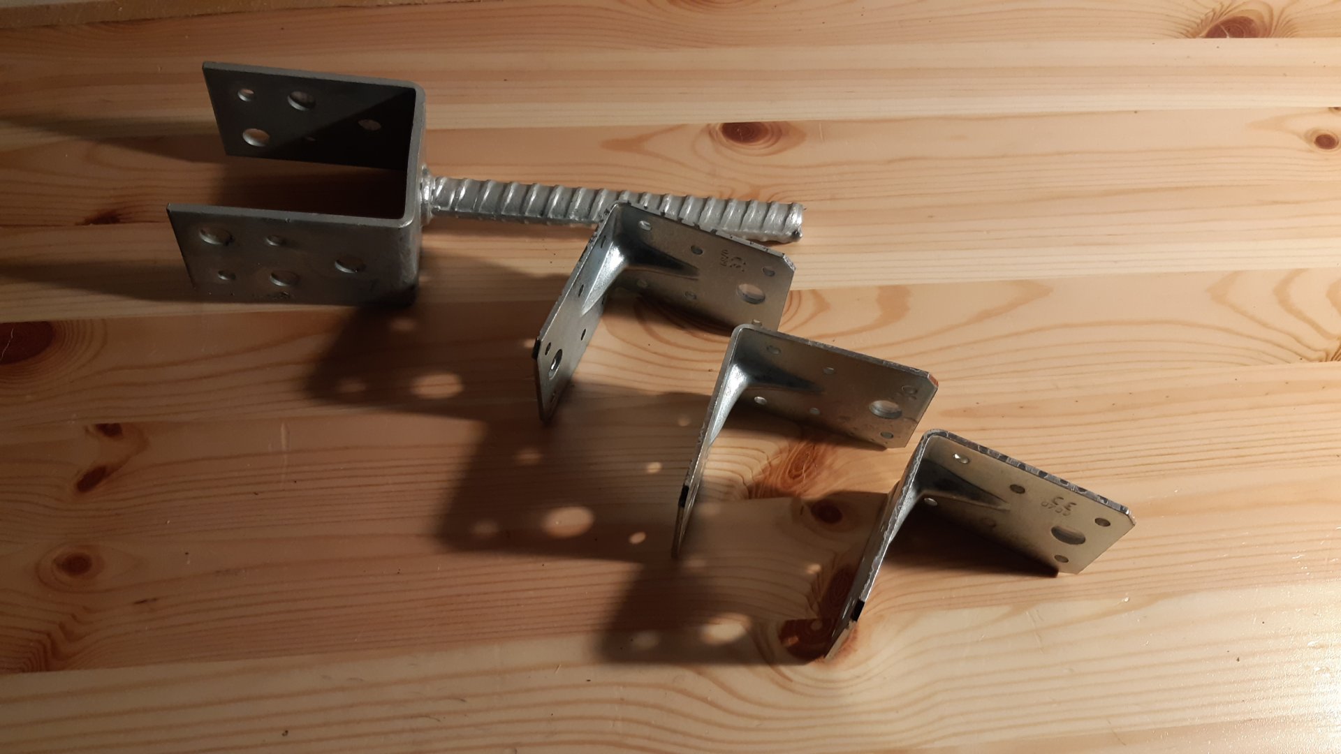

    Alternativ zur Befestigung am Carportpfosten könnte man mittels zweier Pfostenträger das Tor anschrauben. Diese gibt es ja auch als Aufschraubvariante. Die Frage ist, kann ich diese einfach von oben auf den Randstein montieren, oder sind die Kräfte zu groß dass es mir diesen dann "sprengt"? Der Randstein ist von oben gemessen ca. 7,5cm stark.
    Man könnte natürlich auch Pfostenträger einbetonieren, da aber der Randstein ein recht massives Keilfundament hat, komme ich somit zu weit weg.

    Warum?
    Wirst du den Flüge öffnen, nur um dann über die Büsche steigen zu können.
    Wenn du den Flügel fest anschraubst, stört doch das Fallrohr nicht.

    @msfox30, ich gebe Dir recht. Der Torflügel soll ja dann wie ein fester Zaun sein.
    Ich möchte möglichst nichts in Fahrtrichtung an die Pfosten schrauben, einfach der Optik wegen. Bleibt also nur ein Brett oder 4Kanthölzer unter den Fallrohr durchfädeln und verschrauben. Das würde gerade so gehen und wäre auch meine erste Wahl, wenn denn der Carportpfosten in der gleichen Flucht wäre wie der Kantstein. (siehe letztes Bild)
    Ist er aber leider nicht. Sprich, der hintere Zaun würde nicht 90Grad sondern geschätzt 97Grad zur Längsachse Carport stehen. Ich hoffe ihr versteht, was ich meine. ;)

    Manchmal ist man einfach bl***.
    Ich werde mit Schwerlastwinkeln 70x70 das lange Tor einfach rückseitig mit dem Carport-Pfosten verbinden. Dafür ist ausreichend Platz.
    Werde berichten.
