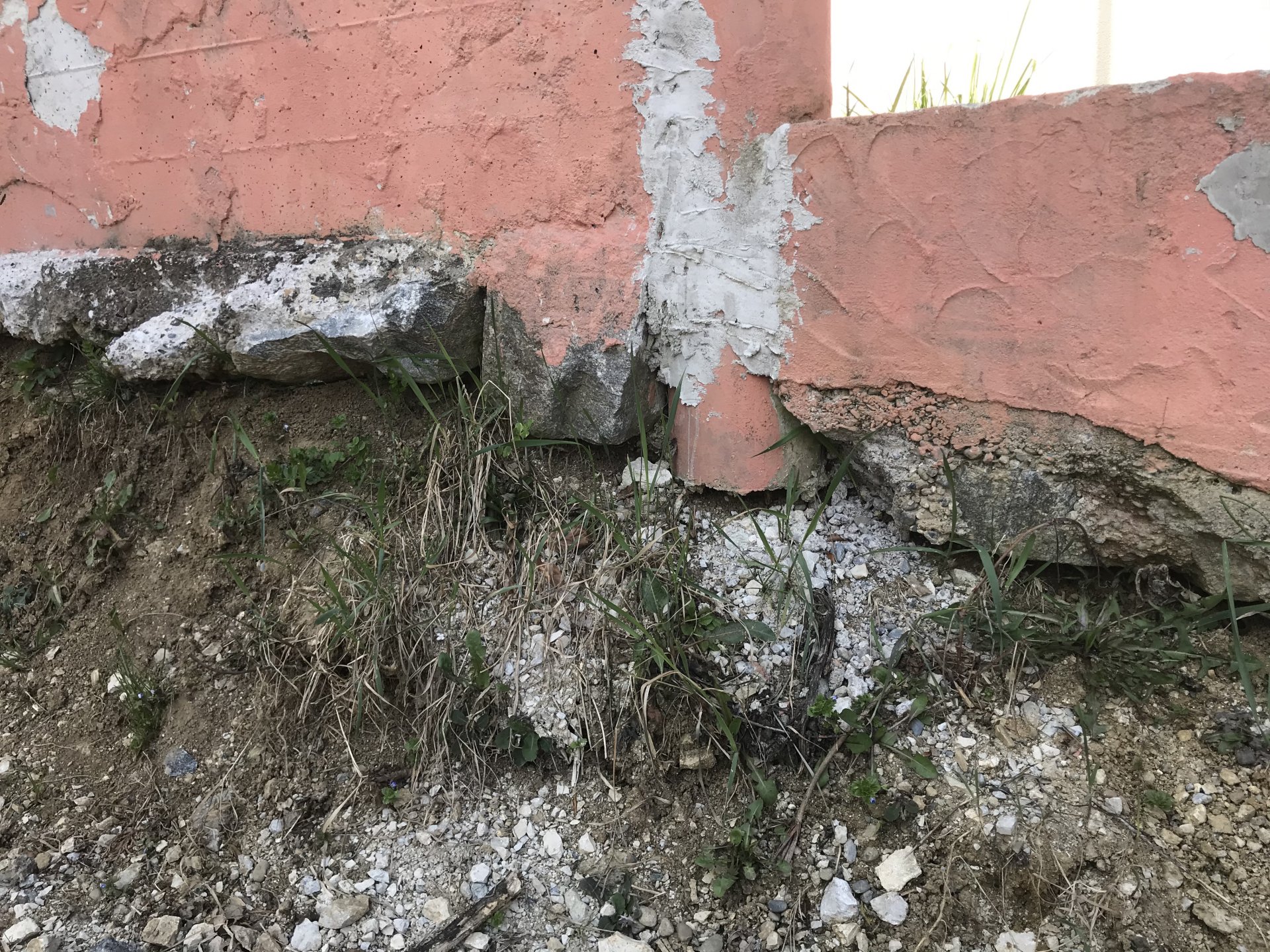

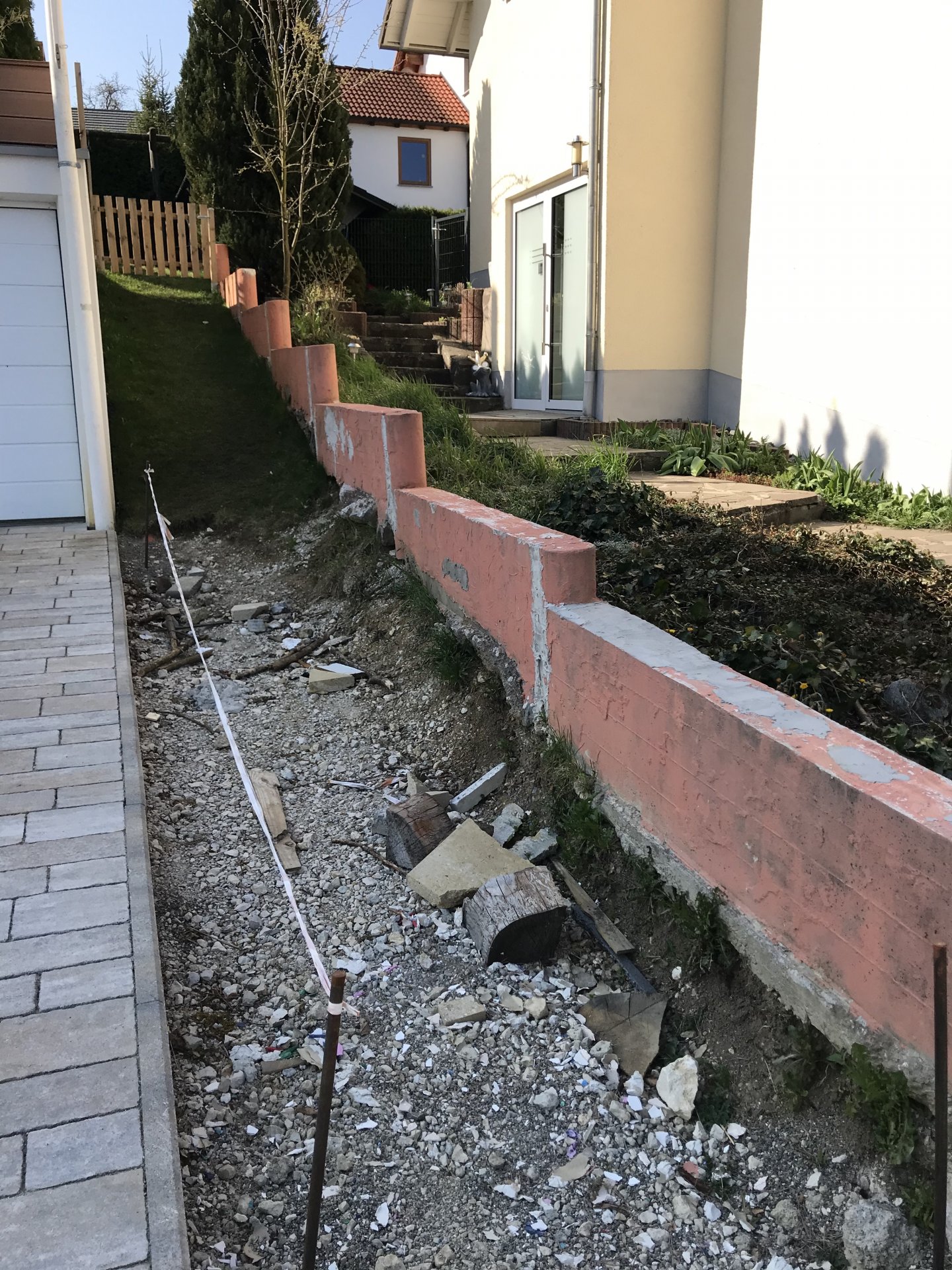

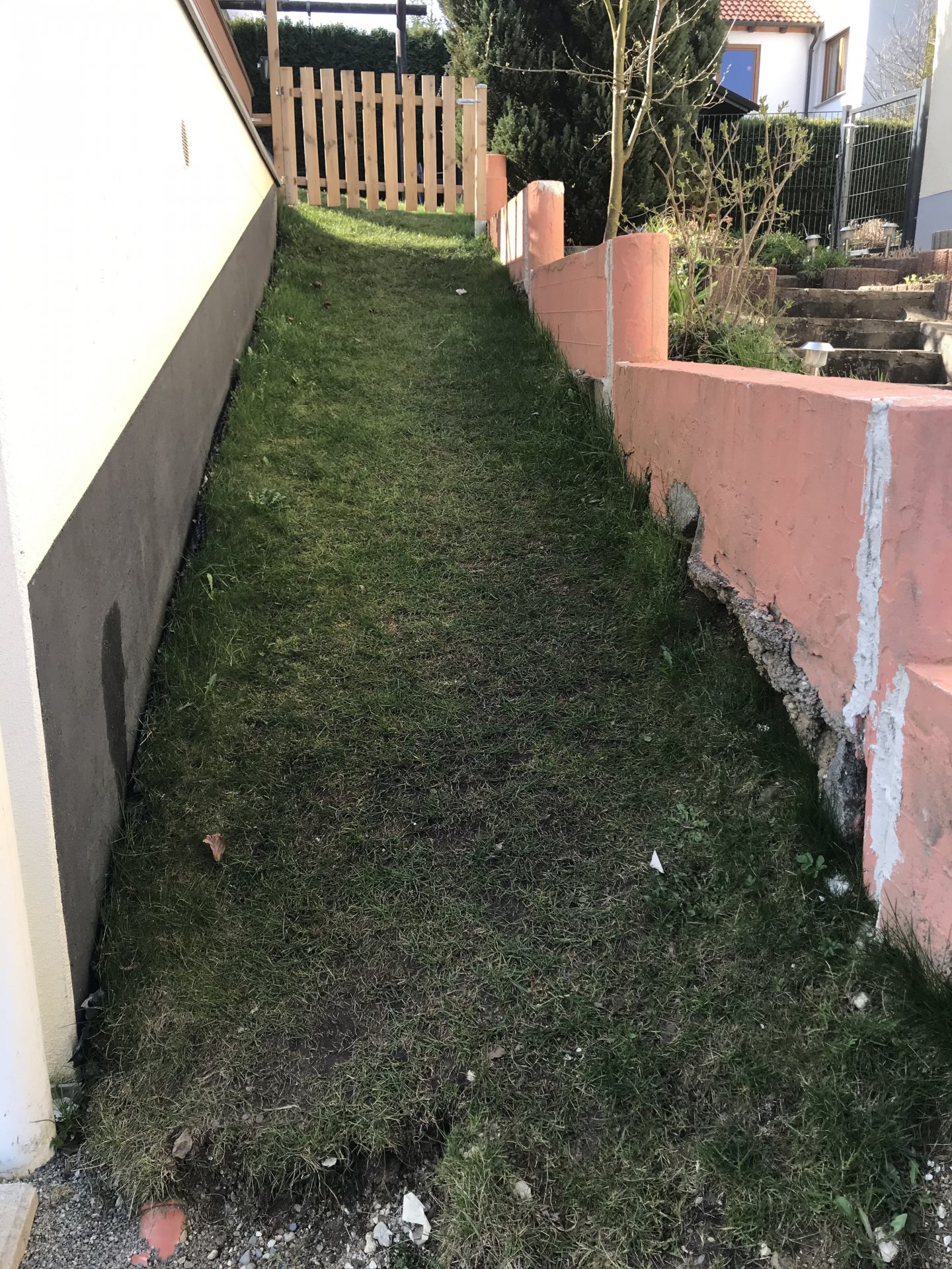

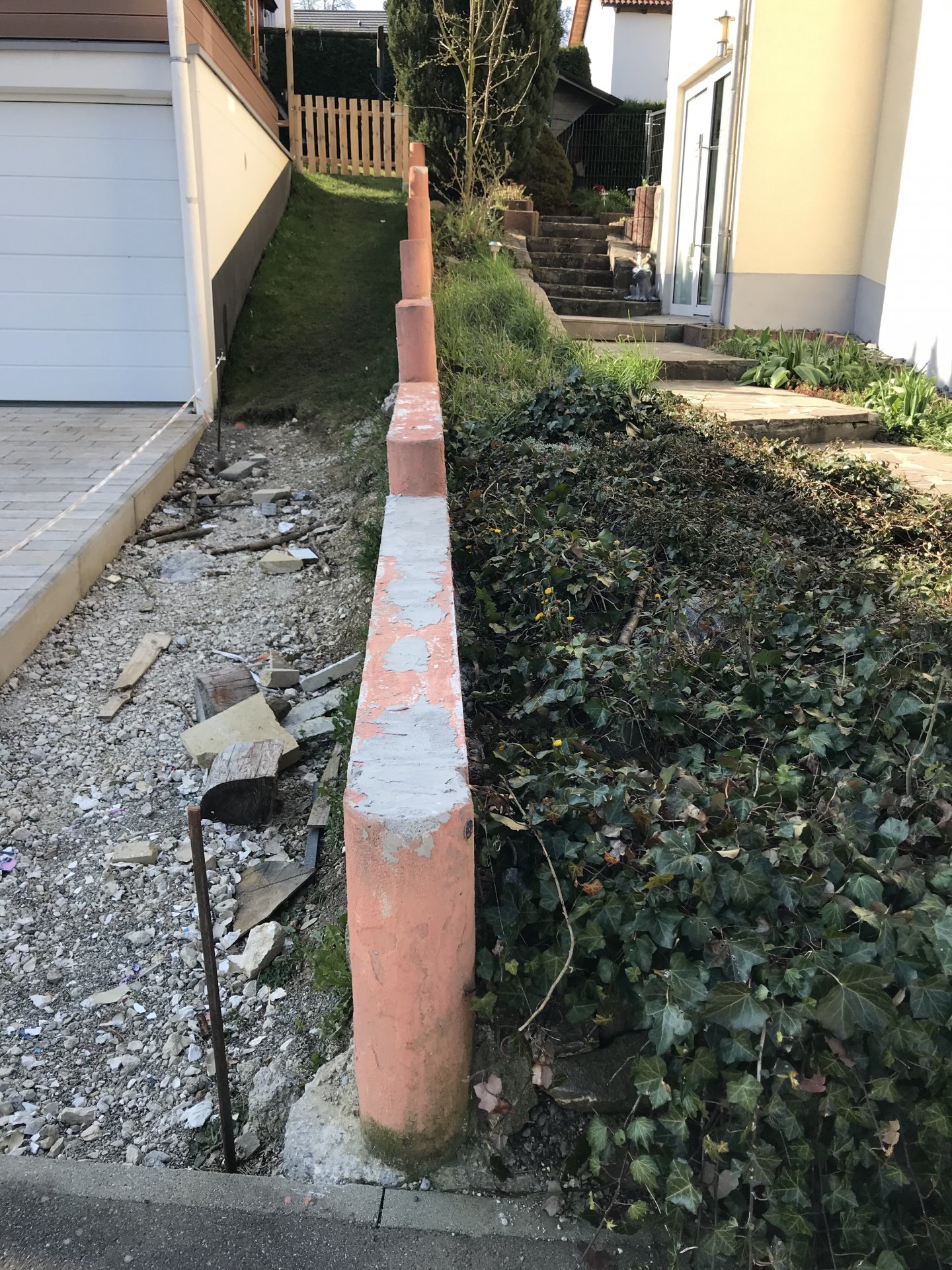

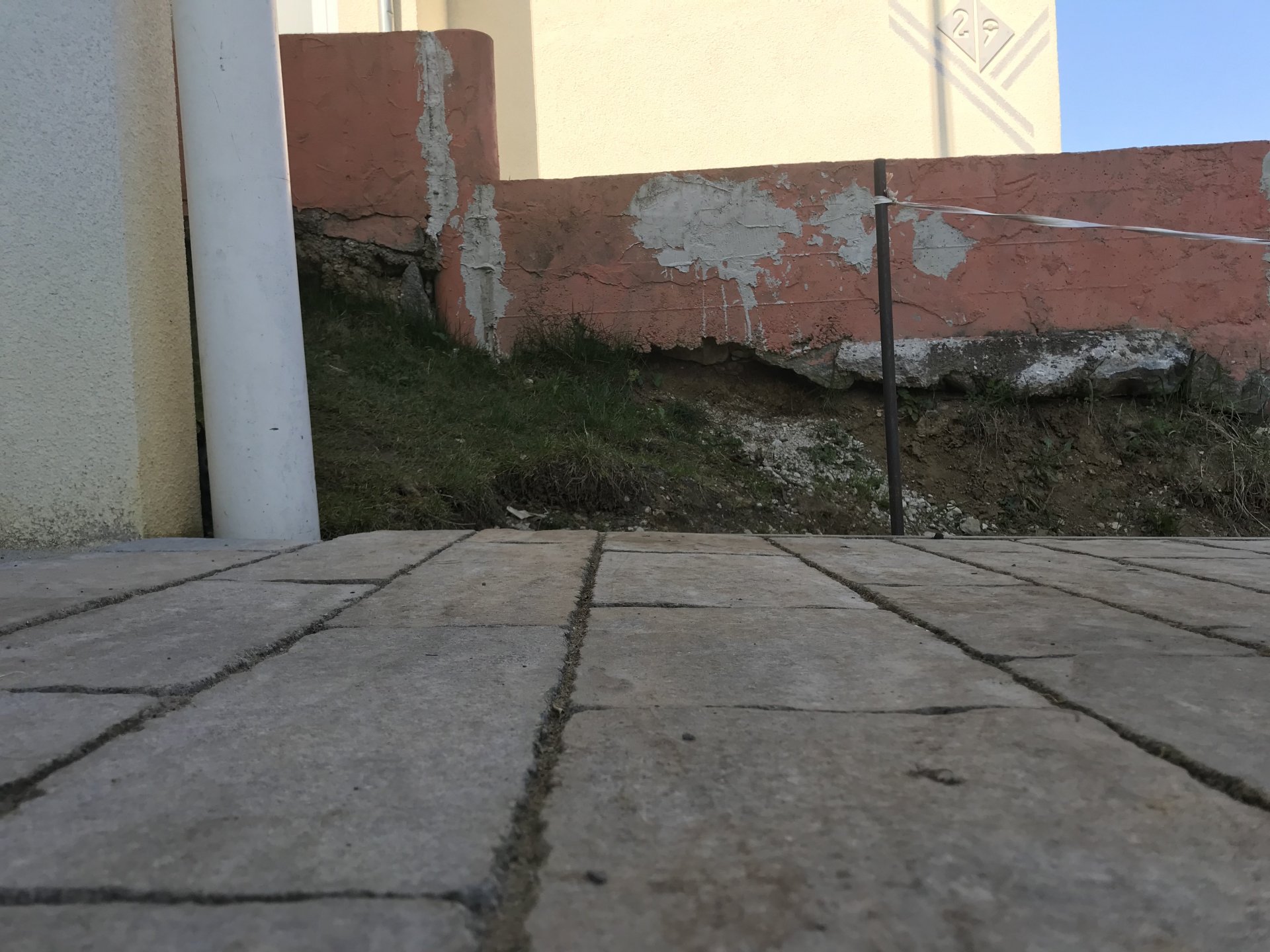

    ich habe eine spannende Herausforderung für Euch!
    Ich habe hier im Forum gestöbert zum Thema „Betonmauern“, habe aber für mich keine zufriedenstellende Lösung gefunden. Hier zu meiner Problematik.
    Wir haben ein Haus gekauft und mit dem Haus eine „Problemmauer“. Ich habe mal ein paar Bilder mit hochgeladen.
    Wie auf den Bilder zu sehen ist, ist die Mauer nicht wirklich „ansehnlich“. Ich würde gerne einen schönen Abschluss zum Nachbargrundstück hinbekommen. Ich würde mich über Ideen und Tipps von der Community freuen.
    Hier ein paar Fakten (siehe auch hochgeladene Fotos):
    • Das Grundstück links gehört uns, das Grundstück rechts gehört den Nachbarn
    • Die Betonmauer besitzt nicht wirklich ein Fundament, trotzdem steht die Mauer schon seit etwa 20 Jahren
    • Die Mauer steht nicht im Lot (Tiefe wie Höhe)
    • Zwischen den Grundstücken besteht ein Höhenunterschied bis zu 60 cm
    Was wären eure Ideen um einen ansehnlichen Abschluss zum Nachbargrundstück zu erhalten? Die ganze Sache sollte ein gutes „Preis/Leistungsverhältnis“ haben. Das heißt: ich möchte keine Unsumme ausgeben, bin mir aber bewusst, dass es ohne Investition natürlich nicht geht. :-)
    Freundliche Grüße
    Sebastian

    Auf die Oberseite etwas überstehende Granitplatten mit Abtropfnuten mit Fliesenkleber befestigen,
    Mauer beispachteln und mit Silikatfarben streichen
    Zum Weg mit Rundkies auffüllen oder die Mauer bepflanzen.

    Für einen ordentlichen Stand brauchst du eine Gründung, also Abriss und ca. 80 cm tief ausschachten mit einem 30er Löffel. Kannst du bei deinem Nachbar das Gras befahren? Dann kommst du mit einem 1,5t Bagger davon recht weit.
    Die günstigste Alternative wären vermutlich Schalsteine und dann verputzt.
    Ansonsten sind die Betonsteinsysteme wie ehl bossamur oder fcn selbstflorwand zum selber bauen für geeignet und ausreichend dauerhaft. Wichtig ist aber überall eine ordentliche Gründung.
    Alternativ die bestehende Mauer neu verputzen/ den bestehenden Putz ausbessern. Eine gerade Mauerkrone kriegst du aber nur ordentlich hin, wenn das Gefälle nicht zu groß ist.

    Oder das abreißen und einfach nen Zaun hin :)

    Schneid ein paar Triebe vom Efeu des Nachbarn (Bild vorn rechts) ab und verteil diese dann entlang der Mauer.
    Bald hast Du eine grüne Grenze.
